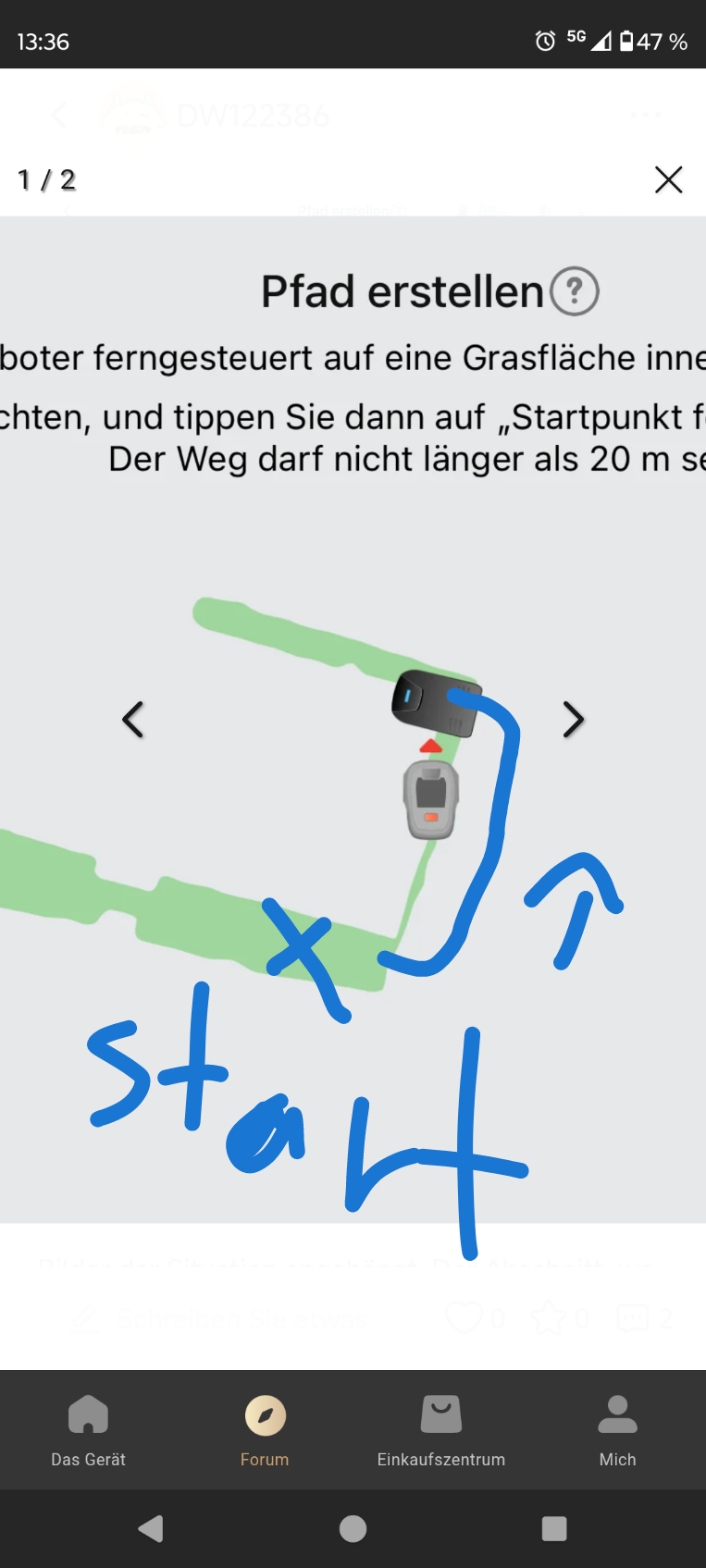

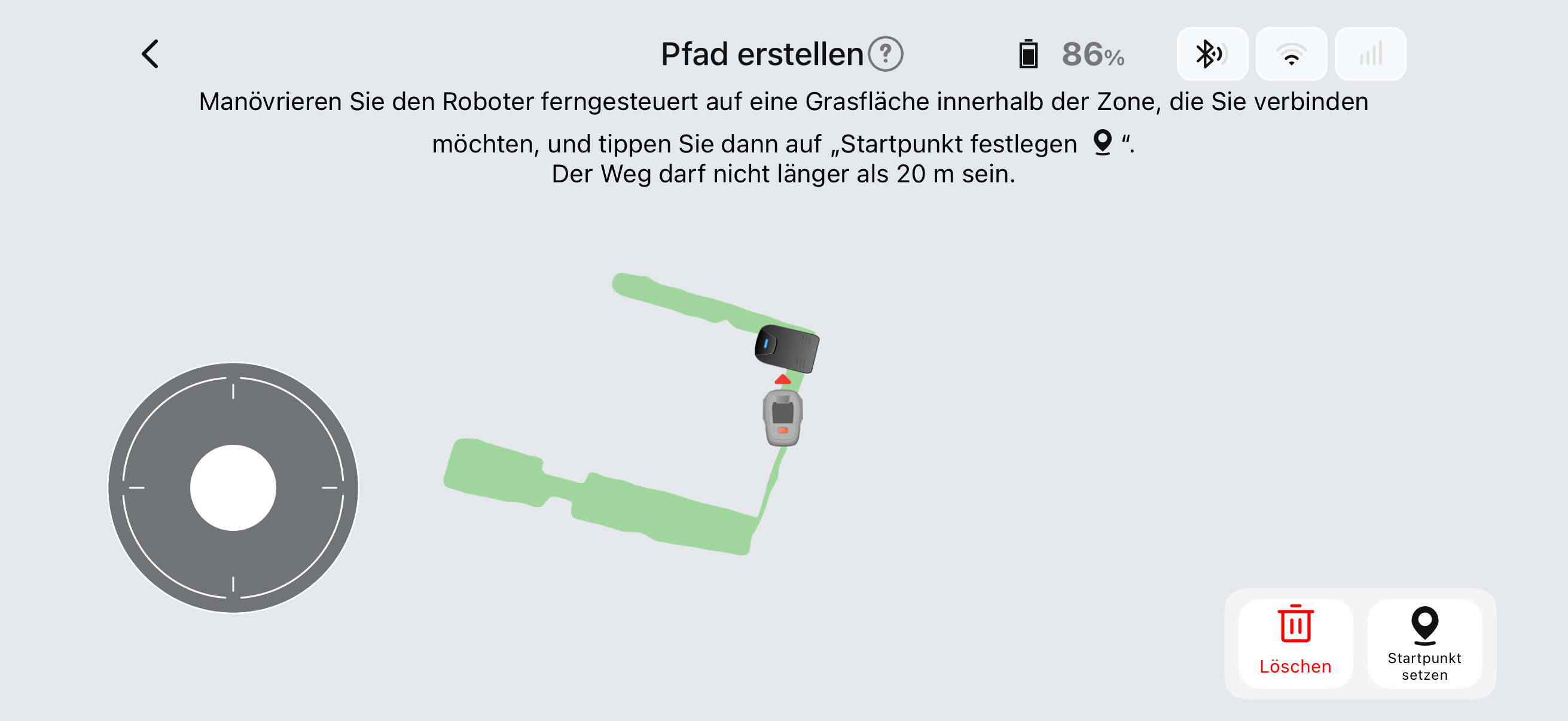

An verschiedenen Tagen bisher versucht die Karte zu erstellen. Nach abschließen der Grenzen, findet er die Station nicht in der Zone (steht aber in der Zone).
Wenn ich dann den Pfad erstelle, ist der Pfad inkorrekt und muss erneut erstellt werden. Auch ein neuer Pfad ist dann nicht korrekt?!

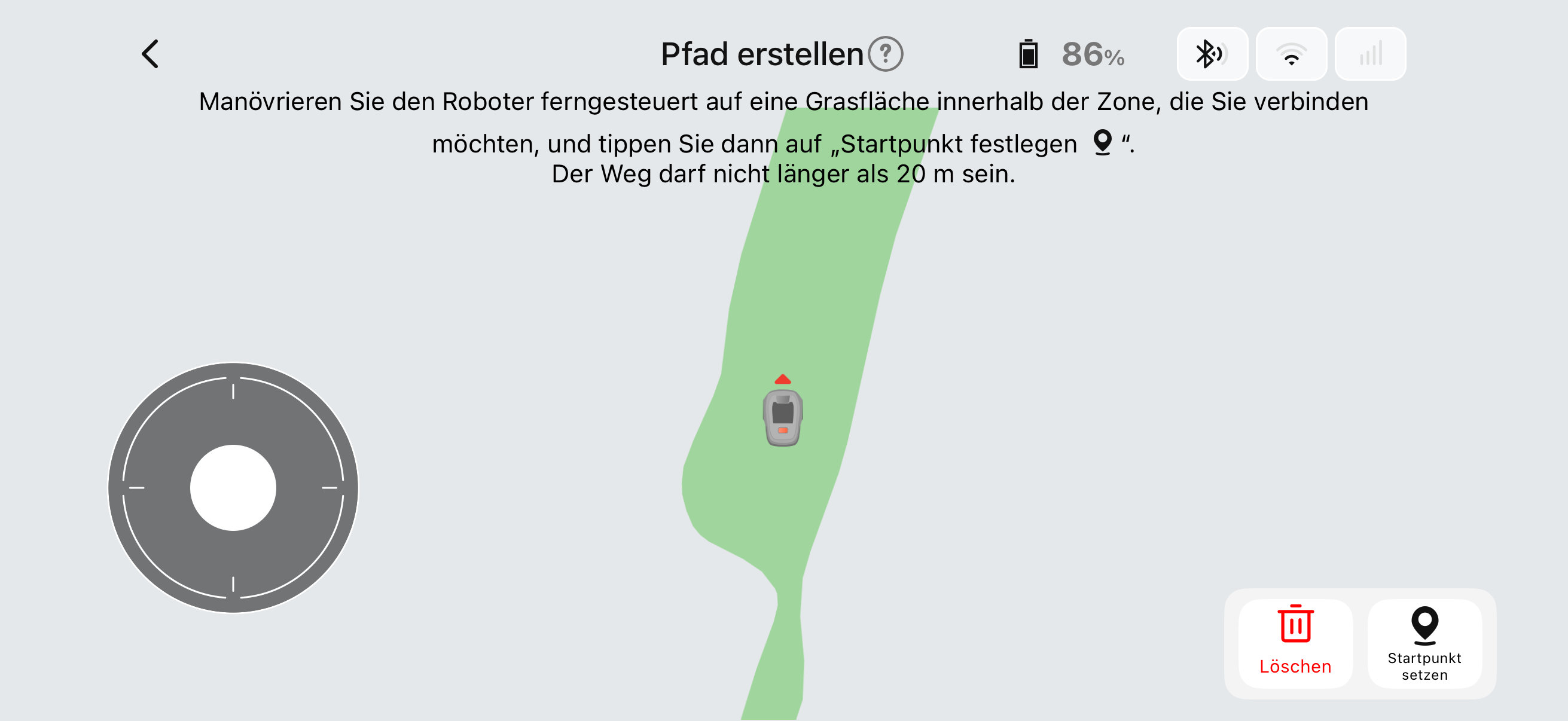

Bilder der Situation angehängt. Der Abschnitt, wo die Station steht, ist ca 3 Meter breit, reicht aber wohl nicht…
Was kann man dagagen tun?

Hallo, der Roboter wurde weder angehoben, noch sind stark reflektierende Materialien in der Nähe der Station.
Er schließt den Pfad dann bei der Ladestation ab, markiert den Pfad dann als nicht tauglich. Um den Roboter ist auch ein Meter Radius gegeben…
Kannst du den Pfad zur Ladestation evtl so wie ich ihn eingezeichnet habe setzen?
Ansonsten, zeichne mal deinen Pfad ein, wie du ihn wolltest. 🙂
2026-3-27 13:40:08 DE Übersetzen
DW122386Themenstarter
Hi, ne geht nicht. Daneben ist die hecke vom Nachbarn. Der Pfad wäre direkt auf dem grünen. Das Stück zwischen Haus und Hecke ist ca. 3 Meter breit.
Das Problem ist, dass deine Ladestation zum Eingang hin aus der Zone herausragt. Kannst du die Station eventuell umstellen oder drehen?
