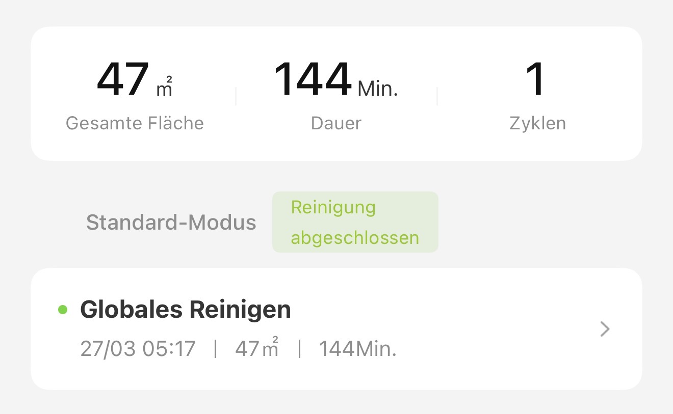

Der Saugroboter bewegt sich, als wäre er völlig orientierungslos. Er stößt ständig gegen Möbel und Wände, manchmal sogar sehr stark. Das Navigationssystem scheint überhaupt nicht richtig zu funktionieren.
Für eine Wohnfläche von ca. 47 m² benötigt der Roboter etwa 137 Minuten. Zwischendurch muss er zum Aufladen zurückfahren. Für eine Strecke von nur ca. 7 Metern benötigt er mindestens 5 Minuten, und zusätzlich dauert es noch 1 bis 2 Minuten, bis er korrekt in die Ladestation einfährt.
Eventuell ist der Seiten Sensoren dreckig oder der Turm eingefahren wenn beides nicht der Fall ist sieht es nach einer Reparatur aus. Die Karte mit der Fahrt würde mehr nützen um anzuschauen was er macht als die Gesamtzeit die hast du ja mitgeteilt
Guten Morgen, bezüglich der ungewöhnlichen Navigationsprobleme des Geräts empfehlen wir Ihnen, die folgenden Schritte zur Überprüfung durchzuführen:
Bitte prüfen Sie, ob sich Fremdkörper oder Haare an den Antriebsrädern verfangen haben.
Kontrollieren Sie den Drehbereich des LDS‑Sensors, ob sich dort Haare oder Fremdkörper befinden, die das Drehen beeinträchtigen oder blockieren könnten. Entfernen Sie diese gegebenenfalls vorsichtig.
Bitte stellen Sie sicher, dass sich keine unebenen, hochstehenden Aufkleber oder größeren Gegenstände auf der Oberseite des Roboters befinden.
Drücken Sie den Stoßfänger (Bumper) leicht ein und lassen Sie ihn los, um zu prüfen, ob er frei zurückfedert.
Reinigen Sie bitte den Linienlaser‑Sensor sowie den KI‑Erkennungssensor, um sicherzustellen, dass sich keine Fingerabdrücke oder Staubablagerungen darauf befinden.
Prüfen Sie, ob sich auf dem Boden Öl, Fett oder andere rutschige Substanzen befinden.
Kontrollieren Sie außerdem, ob die Laufflächen der Antriebsräder verschmutzt oder fettig sind, da dies zu Rutschen führen und somit die Reinigungsroute durcheinanderbringen kann.
Bezüglich der geringen Reinigungseffizienz empfehlen wir Ihnen, in der App den „Benutzerdefinierten Modus“ zu wählen und dort die Option „Schnelle Route“ auszuwählen, um die Reinigungszeit zu verkürzen und die Effizienz zu erhöhen.
