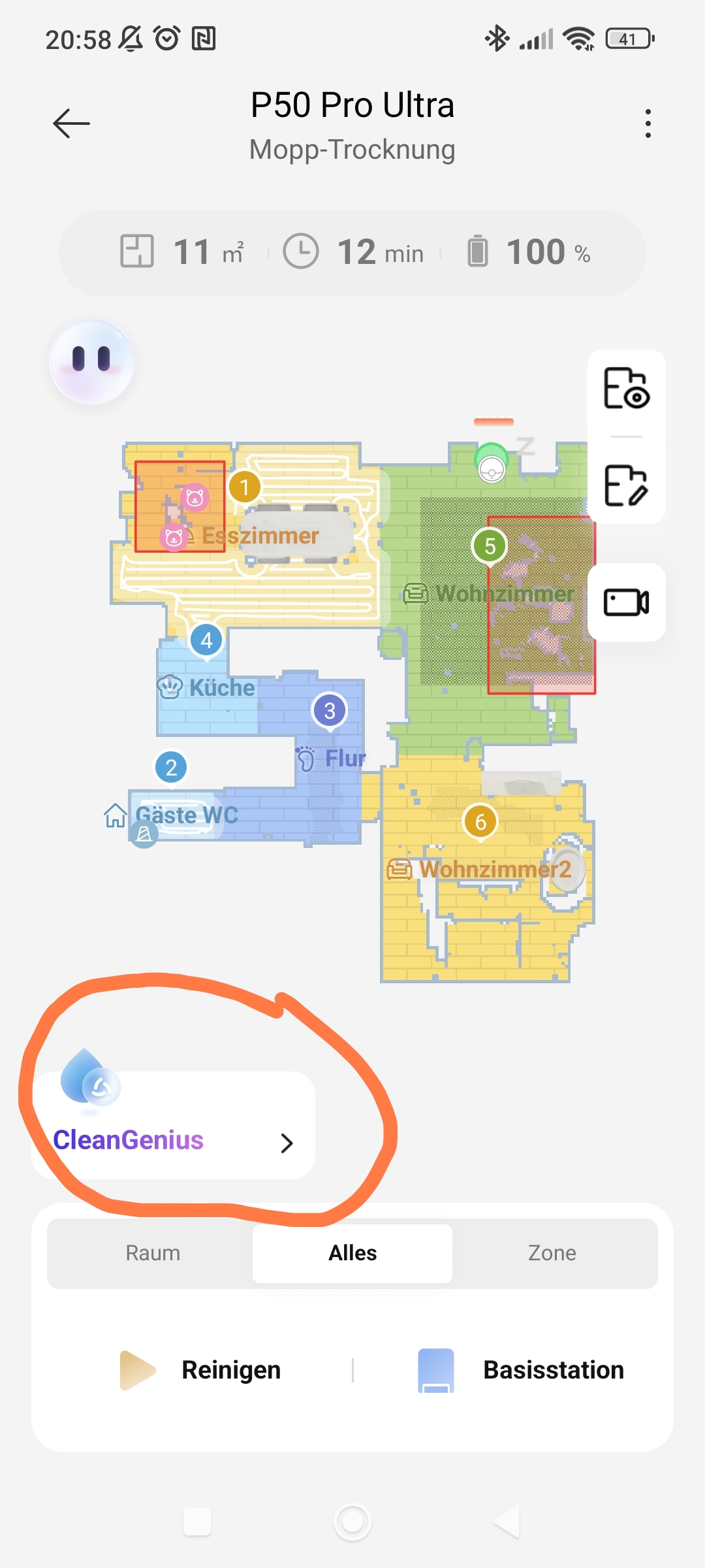

Mir ist aufgefallen, dass der Roboter teilweise trotz hoher Feuchtigkeitseinstellung (25) ziemlich trocken wischt und dadurch Streifen hinterlässt. Eine Reinigung der Düsen oder sonstiges ist bestimmt nicht nötig, da ich ihn erst seit 3 Tagen habe. Daher wollte ich einstellen, dass er bereits nach 10m2 zur Basisstation zurückkehrt um aufzufüllen. Ich finde den Menüpunkt aber nicht. Ich hab's einmal gesehen, dass 20m2 gestanden ist, aber kann das nicht mehr finden. Vielen Dank!
Die Einstellungen Feuchtigkeitseinstellungen und qm bis zur Rückfahrt zur Ladestation sind benutzerdefinierte Einstellungen. Da du diese nicht mehr wieder findest, gehe ich davon aus, daß du in den CleanGenius Modus gewechselt bist. Hier wird "intelligent" entschieden wie gereinigt wird. Schau mal unten links in den Karteneinstellungen. Wenn dir clean Genius steht wechsel mal.
