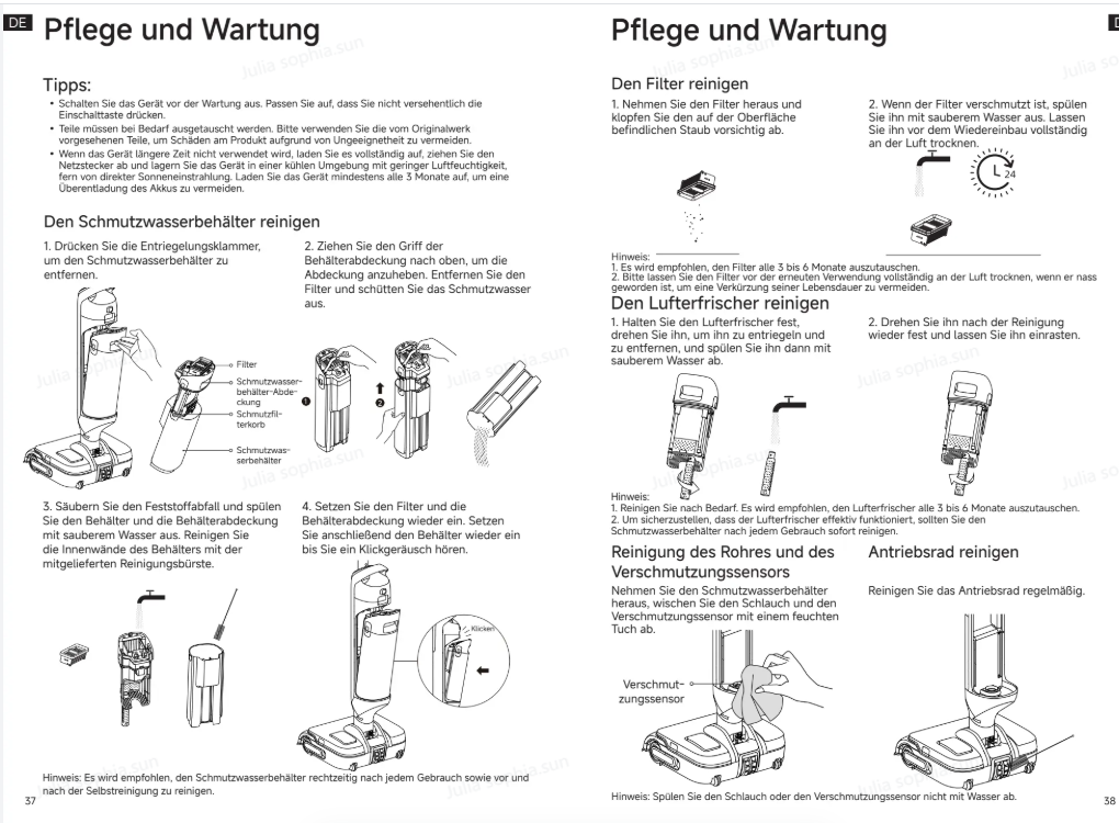

Nach dem Reinigen riecht es stark in der Nähe des Standortes, Wasser wird täglich bzw. nach dem reinigen geleert. Es ist ein muffiger Geruch.
Das Gerät ist erst wenige Wochen alt
Guten Morgen,
Wir empfehlen Ihnen, sich an der Bedienungsanleitung zu orientieren und die dort empfohlene regelmäßige Wartung durchzuführen.
Sollte das Problem weiterhin bestehen, empfehlen wir Ihnen, die Seriennummer (SN) des Geräts sowie die Kaufrechnung an unser After‑Sales‑/Kundendienstteam zu senden, damit wir Ihnen eine weiterführende Lösung anbieten können.
