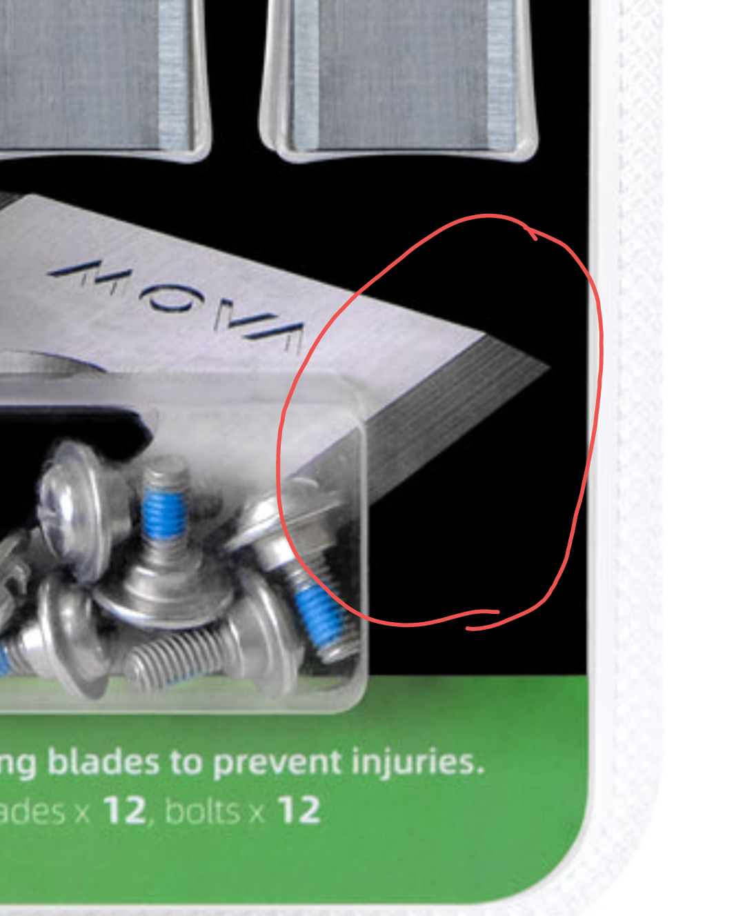

Hallo. Wie ist das bei den Mova Mähern eigentlich mit dem Messerwechsel ? Haben die Mähscheiben wechselnde Drehrichtungen, oder kann/sollte man die Messer wenden. Geht das eigentlich mit dem wenden der Messer oder sollte man nur tauschen. In allen offiziellen Beschreibungen von Mova ist immer nur vom Messertausch die Rede, nicht von der Möglichkeit des wendens. Viele Grüße

bei den MOVA Mähern werden die Messer nicht gewendet, sondern einfach getauscht, sobald sie stumpf sind.
Der Roboter wechselt die Drehrichtung der Mähscheibe nicht, die Messer werden also immer gleich belastet.
Aber dann wäre die passende Antwort doch das die Messer gewendet werden können wenn es nur eine Einseitige Nutzung gibt.
Die haben eine 45° Fase, wenn du sie drehst, zeigt die Fase nicht nach unten sonder hoch.
Sprich, das ganze Gras schleudert es dir unten an den Roboter. 👍
Ok, dass macht Sinn
Kommando zurück!!! 😅
Man kann die Mova Klingen doch drehen.
Die sind beidseitig an geschliffen habe ich gesehen. 🙂
Mova schreibt zu Viax-Modellen: die Messerscheibe dieses Geräts dreht sich in beide Richtungen. Bei jedem Neustart nach dem Stopp wechselt sie automatisch die Drehrichtung, sodass beide Seiten der Klinge gleichmäßig abgenutzt werden und ein optimales Mähergebnis gewährleistet ist.
Aus diesem Grund hat das Umdrehen der Klinge keinen praktischen Nutzen – tauschen Sie die Klinge einfach gegen eine neue aus, sobald sie abgenutzt ist.
Siehe auch: https://forum.mova-tech.com/de/f ... rumdisplay&pa=1
Viax != Lidax.
