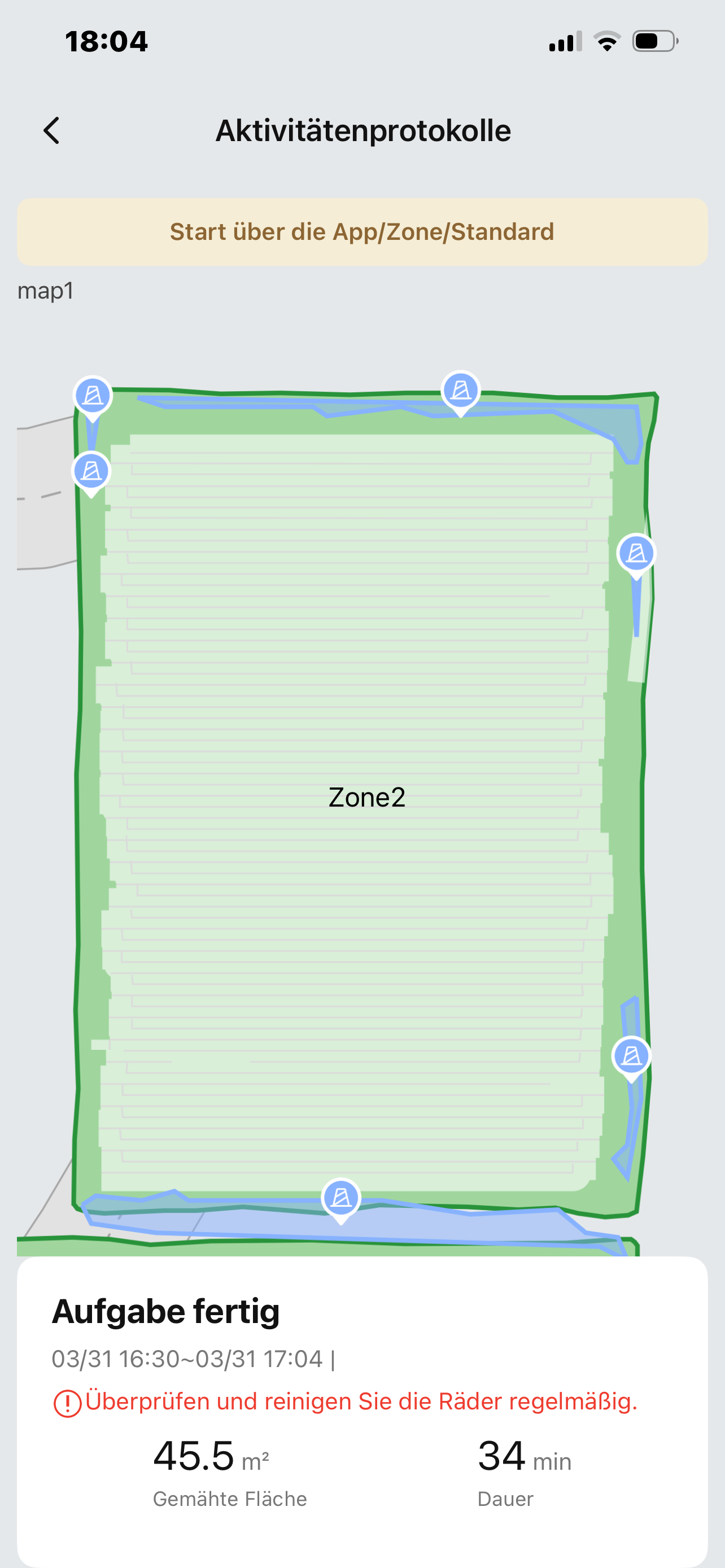

Weiß jemand warum ich nie 100% Mähleistung erreiche? Obwohl alle Funktionen Aktiviert auch Randmähen und 15cm außerhalb? Die Fläche sind genau 51qm er beendet die Aufgabe erreicht aber nie 100%…

Guten Tag, bezüglich des von Ihnen angesprochenen Sachverhalts möchten wir Ihnen gerne eine kurze Erklärung geben: Der Mova ViAX 300 lässt entlang der Rasenkanten in der Regel einen Rand von etwa 10 cm ungemäht.
Daher kann es vorkommen, dass nach Abschluss des gesamten Mähvorgangs der angezeigte Fertigstellungsgrad nicht 100 % erreicht. Dies hat jedoch keinen Einfluss auf das Mähergebnis in den Hauptflächen und stellt ein normales Verhalten des Geräts dar. Wenn eine Nachbearbeitung der Randbereiche gewünscht ist, kann hierfür zusätzlich der manuelle Mähmodus verwendet werden. Vielen Dank für Ihre Unterstützung und Ihr Verständnis.
