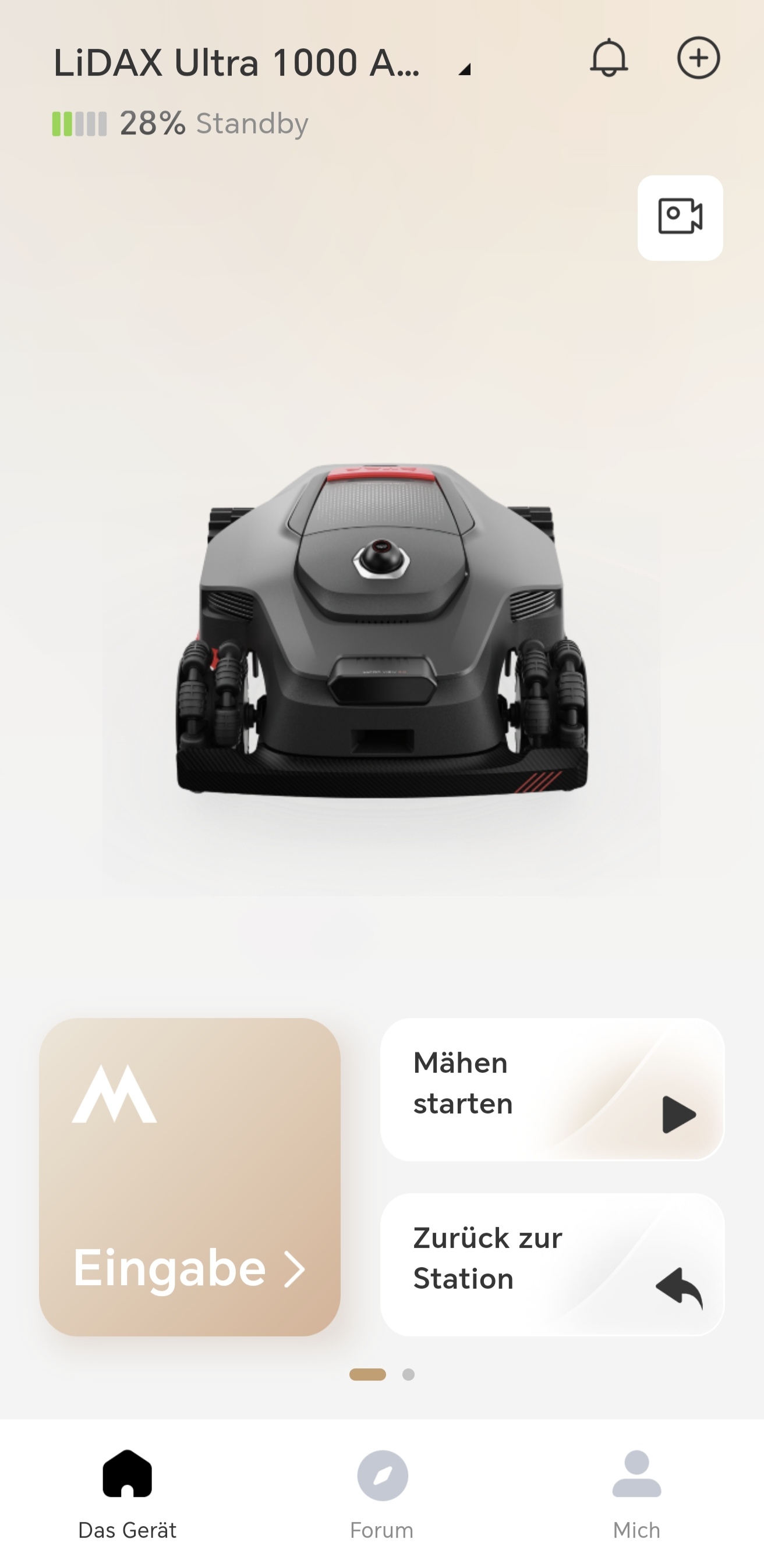

Bin neu und das ist mein erster Mova und ich hätte folgende Frage:
Hat noch jemand das Problem das der Roboter übernacht im Standbye Modus sich von 100% auf 29% entlädt?
- Bitte nicht stören ist ab 19:00 Uhr aktiviert
- Heck Beleuchtung ist auch von 19:00 bis 8:00 deaktiviert
- Laden darf er von 11:00 bis 20:00 und hatte dann auch 100%
- um 8:00 in der früh hat er nur mehr 29%
Besten Dank im voraus
