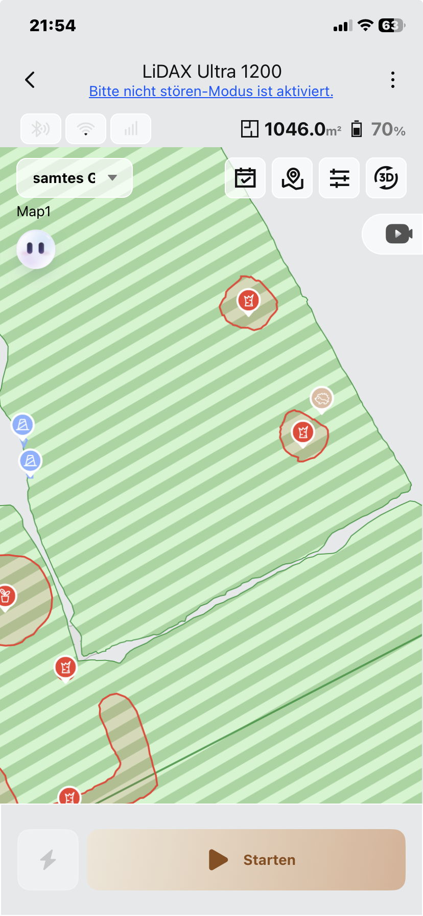

Hallo AlexP, ich habe heute genau das versucht. Ich wollte 2 Zonen miteinander kombinieren, da kommt die Fehlermeldung, dass das nicht geht, weil sie sich nicht berühren. Dann wollte ich eine Zone hinzufügen um die Lücke zu schließen, das ging auch nicht, da kommt die Fehlermeldung, dass nicht 2 Zonen beim abfahren überlappen dürfen. Es widerspricht sich also.
Weiß jemand, was man in so einem Fall machen kann?
2026-4-6 20:55:48 DE Übersetzen

Ach du willst die 2 Zonen (oben und unten) verbinden? Das geht soweit ich weiß, leider nicht. Da müsstest 1 Zone nochmal löschen und neu kartieren. Gleich die alte Zone mit ein kartieren.
2026-4-7 08:02:40 DE Übersetzen
Alles klar. Danke. So habe ich es jetzt auch gemacht. 👍🏻
