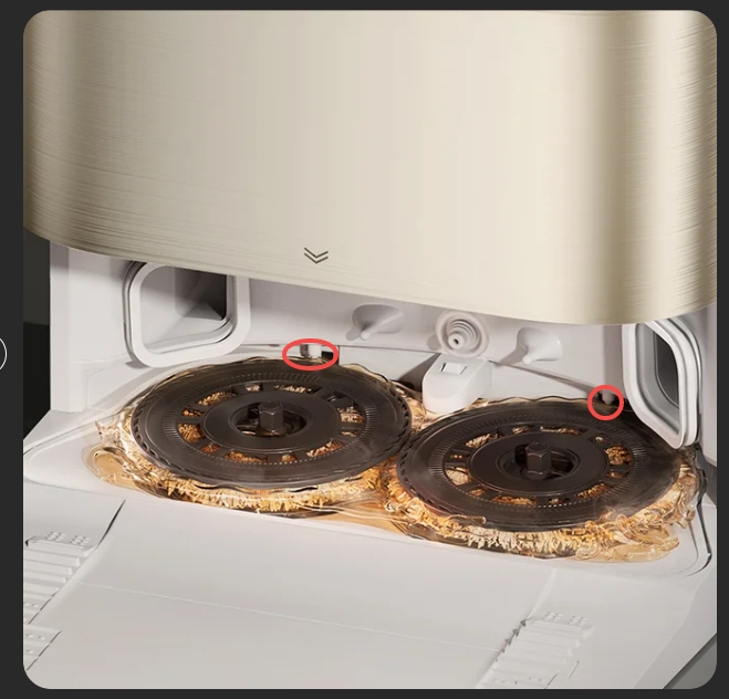

Hallo zusammen. Ich habe das Gefühl meine Pads werden vor und nach dem Wischen nur kalt gereinigt. In der App ist auf 75 Grad eingestellt. Kurz nach der Reinigung fasse ich auf die Reinigerfläche. Es müsste dich zumindest noch ein bisschen warm sein. Oder die Pads ein wenig warm. Nichts davon. Gibt es noch einen Weg das zu testen? Außerdem irrt der Sauger , nur nach dem Wischen, umher. Er findet nicht zur Station zurück...Technik die begeistert...danke schön mal.

Guten Morgen, bezüglich der Wassertemperatur können Sie sich an den folgenden Informationen orientieren:
Beim Erwärmen des Wassers benötigt die Basisstation zunächst etwas Zeit. Während der Moppreinigung wird zu Beginn zunächst eine kleine Menge kaltes Wasser abgegeben, bevor anschließend das erwärmte Wasser folgt. Daher kann es vorkommen, dass zu Beginn der Moppreinigung noch keine deutlich erhöhte Wassertemperatur wahrnehmbar ist – dies ist ein normales Verhalten.
Die in der App eingestellten 75 °C wurden unter Laborbedingungen gemessen. Die tatsächliche Auslauftemperatur kann je nach Raumtemperatur und Umgebungsbedingungen leicht variieren. Insbesondere bei niedriger Umgebungstemperatur kann das Wasser auf dem Weg vom Auslass bis zum Wischpad etwas abkühlen.
Die Angabe zur Heißwasser‑Moppreinigung bezieht sich auf die maximal erreichbare Temperatur am Wasserauslass der Basisstation, die bis zu 75 °C betragen kann. Sobald das Wasser zum Wischpad weitergeleitet wird, kann dessen Oberflächentemperatur durch Umwelteinflüsse beeinflusst werden. Entscheidend ist daher stets die individuelle Nutzungssituation.

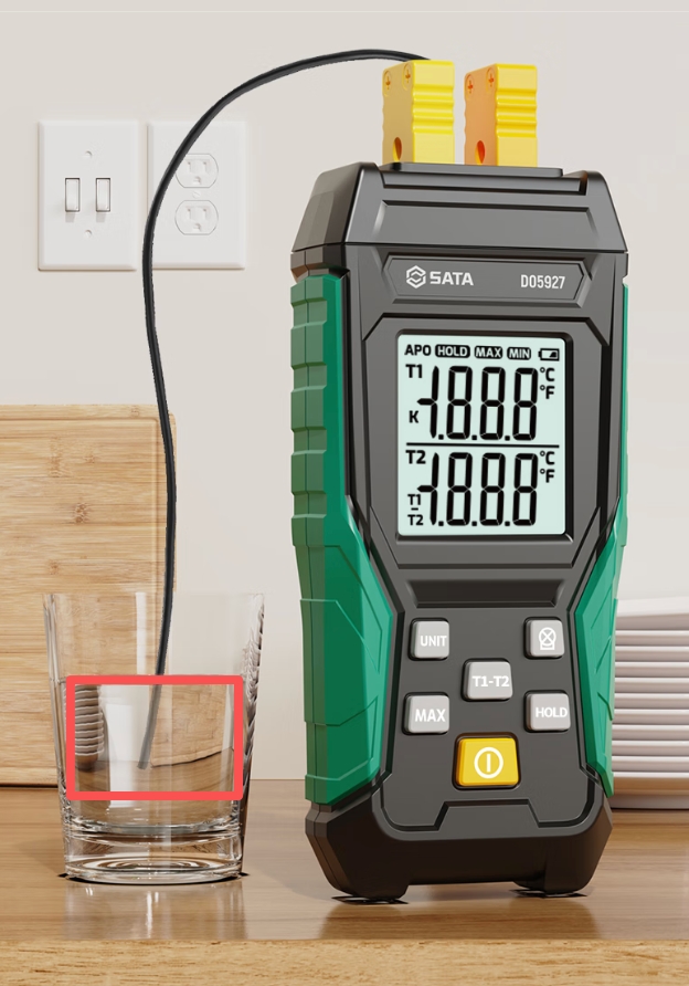

Wenn Sie die Temperatur genauer überprüfen möchten, können Sie ein Thermoelement‑Thermometer (siehe Referenzabbildung) verwenden, um die Temperatur direkt am Wasserauslass der Basisstation zu messen. Bitte erfassen Sie dabei die Temperatur in kurzen Zeitabständen, um den maximal erreichten Wert während der Heißwasser‑Moppreinigung zu ermitteln.
