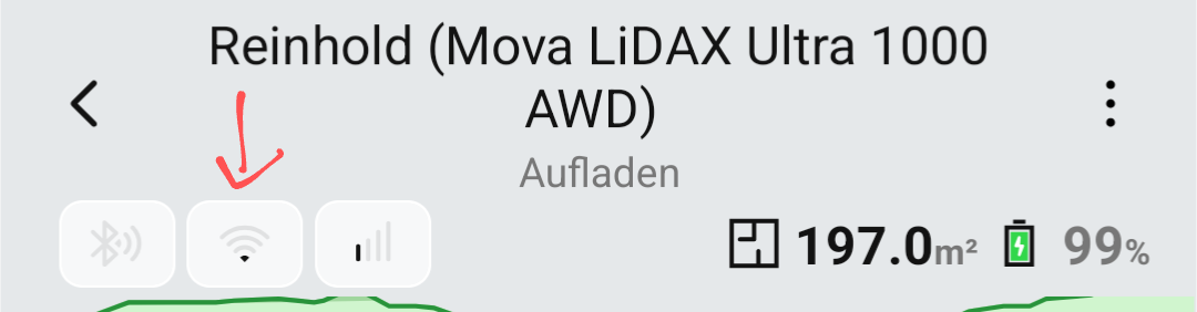

Oft kommt es vor, dass mein Roboter nur sehr schwaches WLAN hat so dass z. B. die Videoübertragung nicht funktioniert.
Dabei fällt auf, dass nur 5 m entfernt ein Repeater mit der selben SSID und exzellenten Signal steht. Allerdings bleibt der Mäher offenbar einfach am erstbesten AP/Repeater "kleben" und scannt erst dann nach weiteren Netzwerken, wenn die Verbindung final abgebrochen ist.
Wäre gut, wenn er einfach alle 30 Sekunden oder so einen Scan macht und dann zum Repeater mit der höchsten Signalqualität wechselt.
Mit dem aktuellen Verhalten ist es ohne externe Mesh-Steuerung quasi unmöglich, einmal um das Haus zu fahren. Ein echter "Handover" funktioniert so nicht.

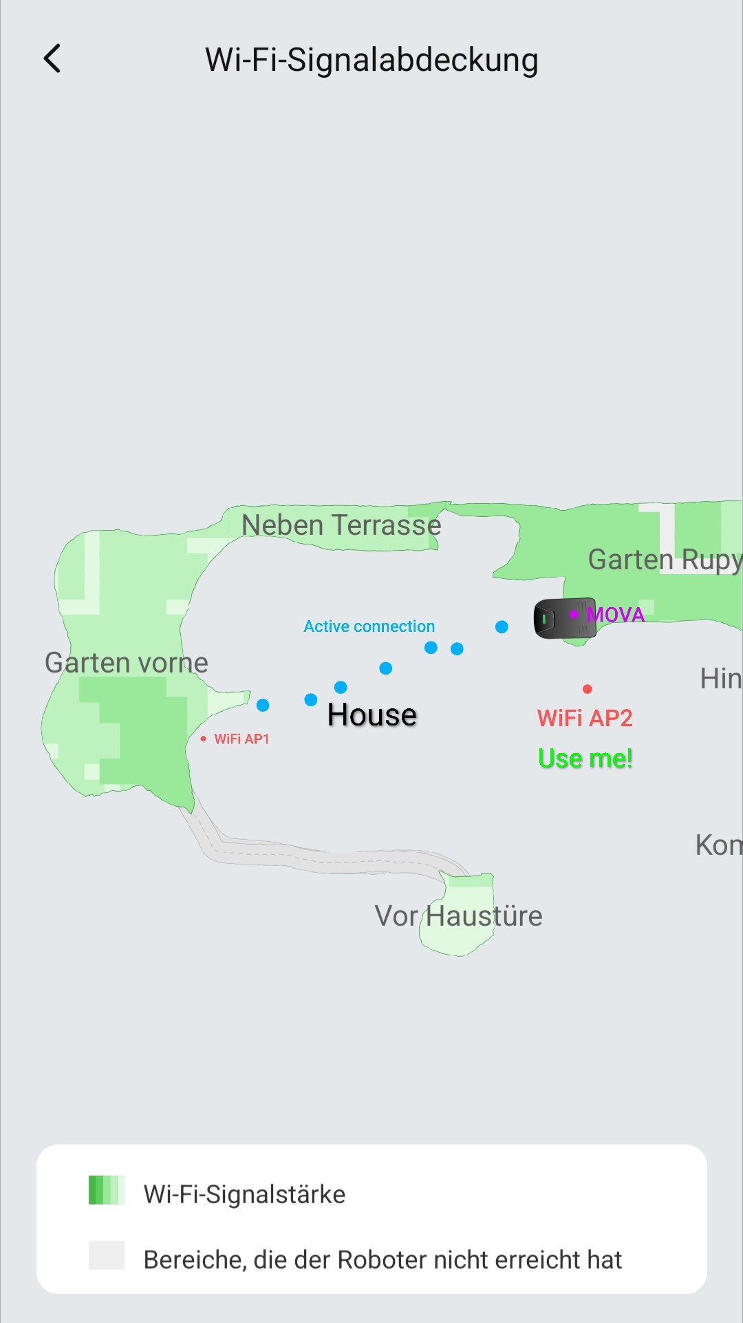

Gerade wieder. Der Roboter ist nur eingeschränkt erreichbar, reagiert oft nicht. Das WLAN ist angeblich sehr schwach. An einer Wand keine 5m Luftlinie hängt ein Repeater. Den "sieht" der Mova aber erst, wenn er neu gestartet wurde oder die Verbindung zum vorherigen Repeater endgültig abgerissen ist (z. B. bei Regen oder höherer Luftfeuchtigkeit etc.)
Warum ist das so schwer, einen regelmäßigen WiFi Scan zu machen und die Verbindung ggf. neu aufzubauen? Ich habe jetzt extra Repeater um das Haus verteilt, was soll ich denn noch machen?
SpyroThemenstarter
Hier mal das Problem illustriert. Ich hoffe, Mova ist besser beim Programmieren als ich im Zeichnen ;)
