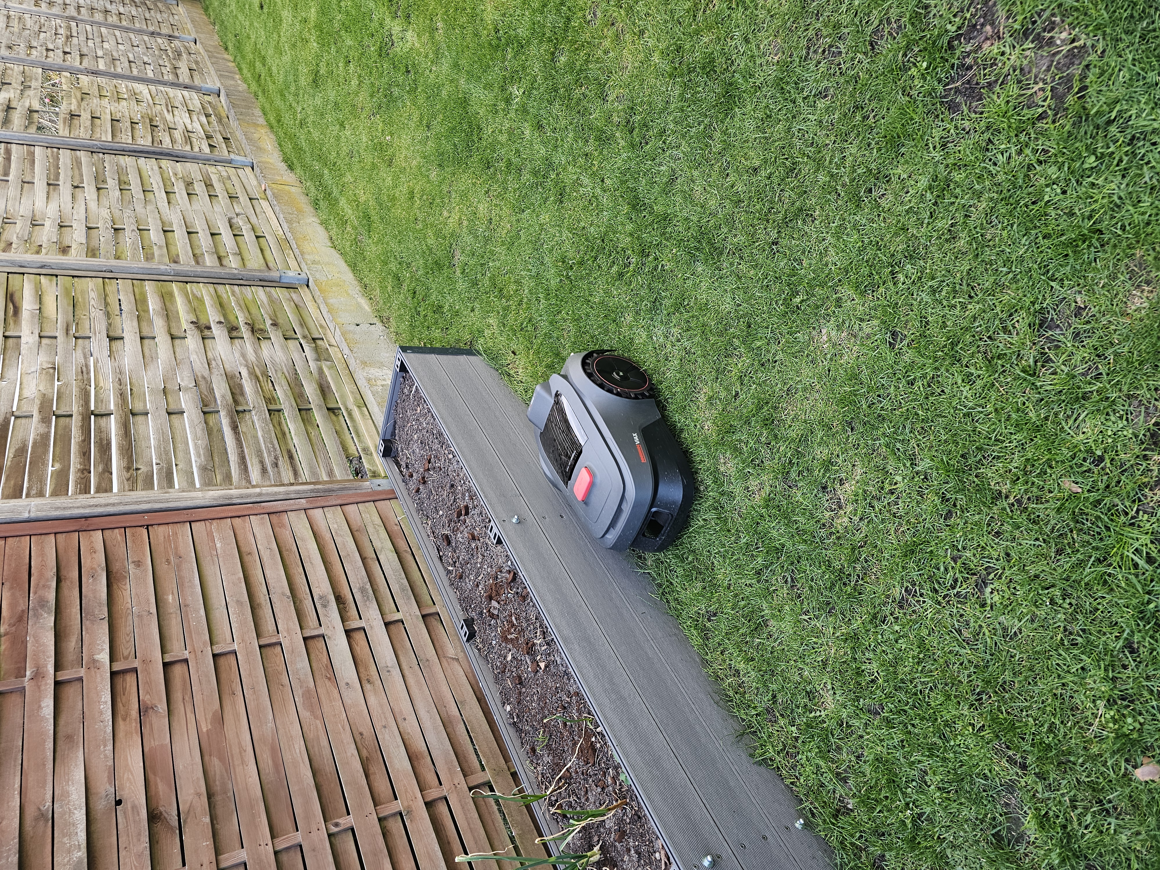

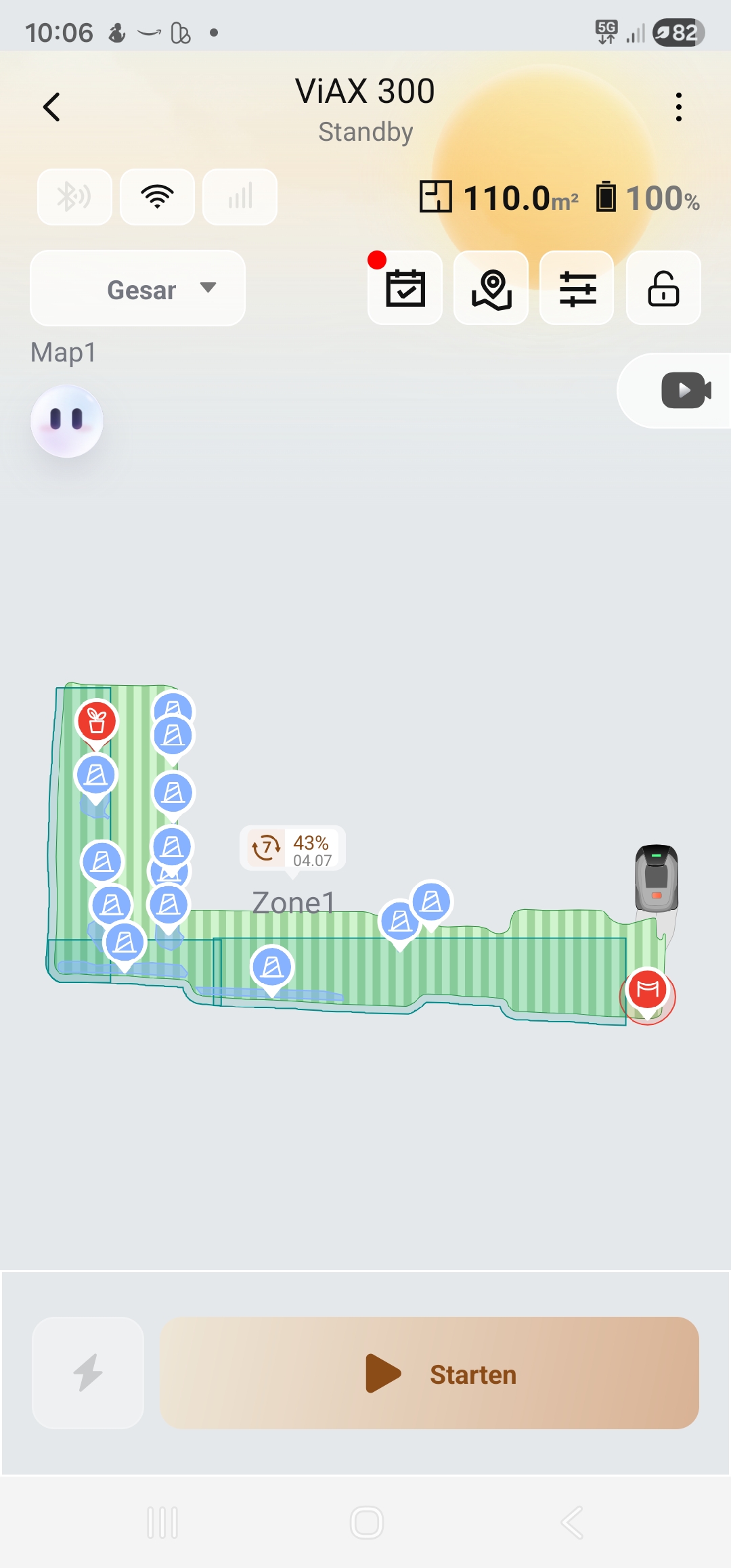

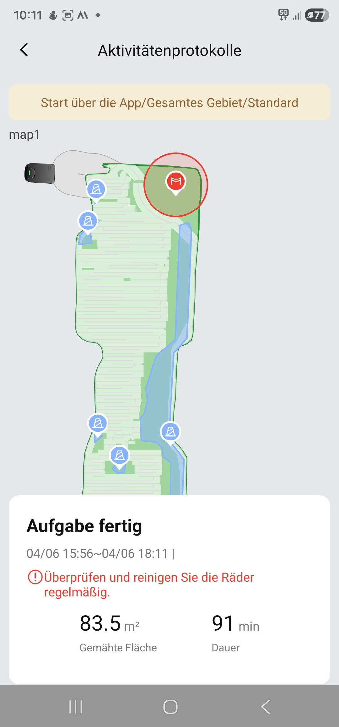

Mein ViAX 300 erkennt bei einer Wand leider ein Hindernis und lässt dort ca. 40cm abstand zur Wand. Das Eandmähen ansich funktioniert super und somit habe ich einen 20cm breiten und 20cm von der Wand entfernten nicht gemähten Streifen.
Zugängliche Zonen wurden erstellt und auch die Mährichtung wurde geändert.
Kann mir da jemand weiterhelfen?

Wie gesagt, er erkennt ein Hindernis wo keins ist und das ist mein Problem. Da spielt es keine Rolle ob es Sonnig ist oder der Zaun einen Schatten wirft.
Und wenn ich gewollt hätte, daß ich manuell mähen muss, dann hätte ich mir keinen Mähroboter gekauft.😅
