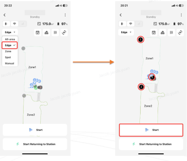

Sie können an der Position des Baumes zunächst eine Sperrzone (No-Go-Zone) einrichten.
Wenn Sie dennoch möchten, dass der Roboter den Randbereich um den Ahorn herum mäht, können Sie zusätzlich einen bestimmten Bereich auswählen und die Kanten- bzw. Randbearbeitung aktivieren (wie in der Abbildung dargestellt).

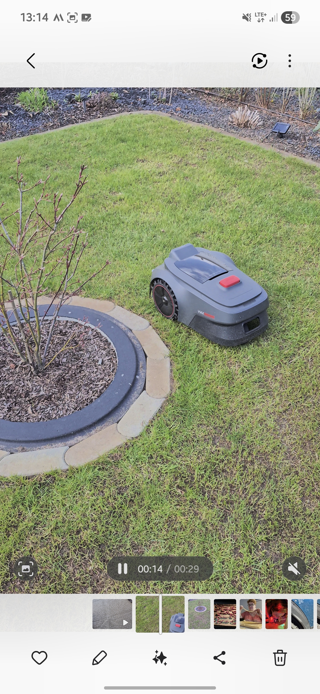

Hallo liebes Mova-Support Team,
habe ihren Tipp befolgt, aber das Ergebnis ist leider nicht zufriedenstellend. Auf dem Foto zu sehen, ist das der Abstand, den der Roboter zu den Randsteinen fährt. Ich möchte aber gerne, dass er tatsächlich eine Radbreite über die Randsteinen fährt. Was mache ich falsch, dass das nicht gelingt?
LG. Thomas
LG. Thomas
