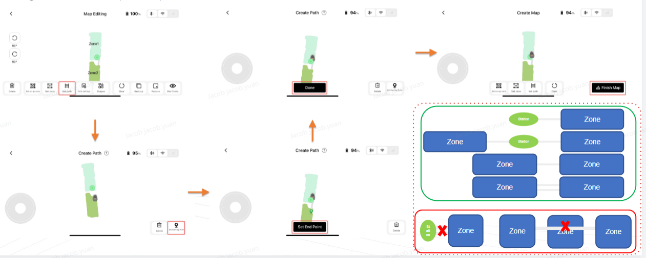

Guten Tag, besteht die Möglichkeit mehr als zwei Karten zu erstellen.
Ich habe zwei Karten erstellt, ein Rasen vor dem Haus ein Rasen hinter dem Haus. Da zwischen den beiden Zonen eine Plattenweg und Tür befindet,habe ich ein Pfad erstellt. Ich kann aber nur die Zone 1 oder 2 Mähen, wie kann ich die Zonen zusammen Mähen lassen. Der Pfad wurde von Zone 2 erstellt wo nicht die Ladestation steht.
der Roboter kann maximal zwei Karten speichern.
Wenn die von Ihnen erstellten zwei Bereiche miteinander verbunden sind, empfehlen wir, beide Bereiche innerhalb einer Karte anzulegen und diese anschließend über einen Korridor (Pfad) miteinander zu verbinden.
Die Methode zum Erstellen eines Korridors ist in der Abbildung dargestellt.
Bitte beachten Sie beim Erstellen des Korridors folgende Punkte:
1、Die Basisstation muss über einen Korridor mit mindestens einem Arbeitsbereich verbunden sein.
2、Zwischen der Basisstation und jedem Arbeitsbereich darf jeweils nur ein Korridor bestehen.
3、Jeder Arbeitsbereich muss mindestens über einen Korridor mit einem anderen Arbeitsbereich verbunden sein.
4、Ein Korridor darf nicht mehrere Bereiche gleichzeitig durchqueren.
Da möchte ich mich anschließen. Unser Garten hat 5 Zonen, die alle von der Basisstation aus erreichbar sind. Allerdings können Zone 4 und 5 nur über die Zone 3 erreicht werden. Allerdings schaffe ich es nach mehrmaligen Versuchen nicht, einen Pfad von Zone 3 zu Zone 4 zu erstellen. Ich kann den Pfad in Zone 4 starten, aber es ist nicht möglich, einen Endpunkt festzulegen.
2026-4-15 16:53:25 DE Übersetzen
Im 8. Versuch hat es mit dem Pfad zwischen den Zonen geklappt. Die App ist ein wenig "holprig", aber das Teil ist schon beeindruckend.
