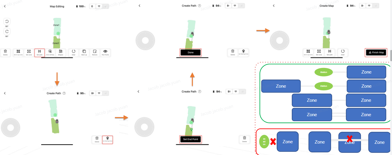

Sie können einen Kanal erstellen, der die Basisstation mit dem Roboter verbindet.
Die „Kanaleinstellungen“ finden Sie auf der Kartenseite oder der Seite „Kartenbearbeitung“ der App.
Steuern Sie den Roboter anschließend per Fernsteuerung zum Arbeitsbereich, um den Startpunkt des Kanals festzulegen. Steuern Sie den Roboter danach per Fernsteuerung direkt vor die Basisstation und legen Sie den Endpunkt fest (halten Sie den Roboterkopf so nah wie möglich am Bedienfeld der Basisstation, aber fahren Sie ihn nicht in die Basisstation hinein). Dadurch wird der Kanal erstellt.

Mit "Kanaleinstellungen" meinem Sie in der deutschen App dann den Button "Pfad einstellen" ?
Oder welchen?
Ja, das ist das Indikatordiagramm für Pfad einstellen.
