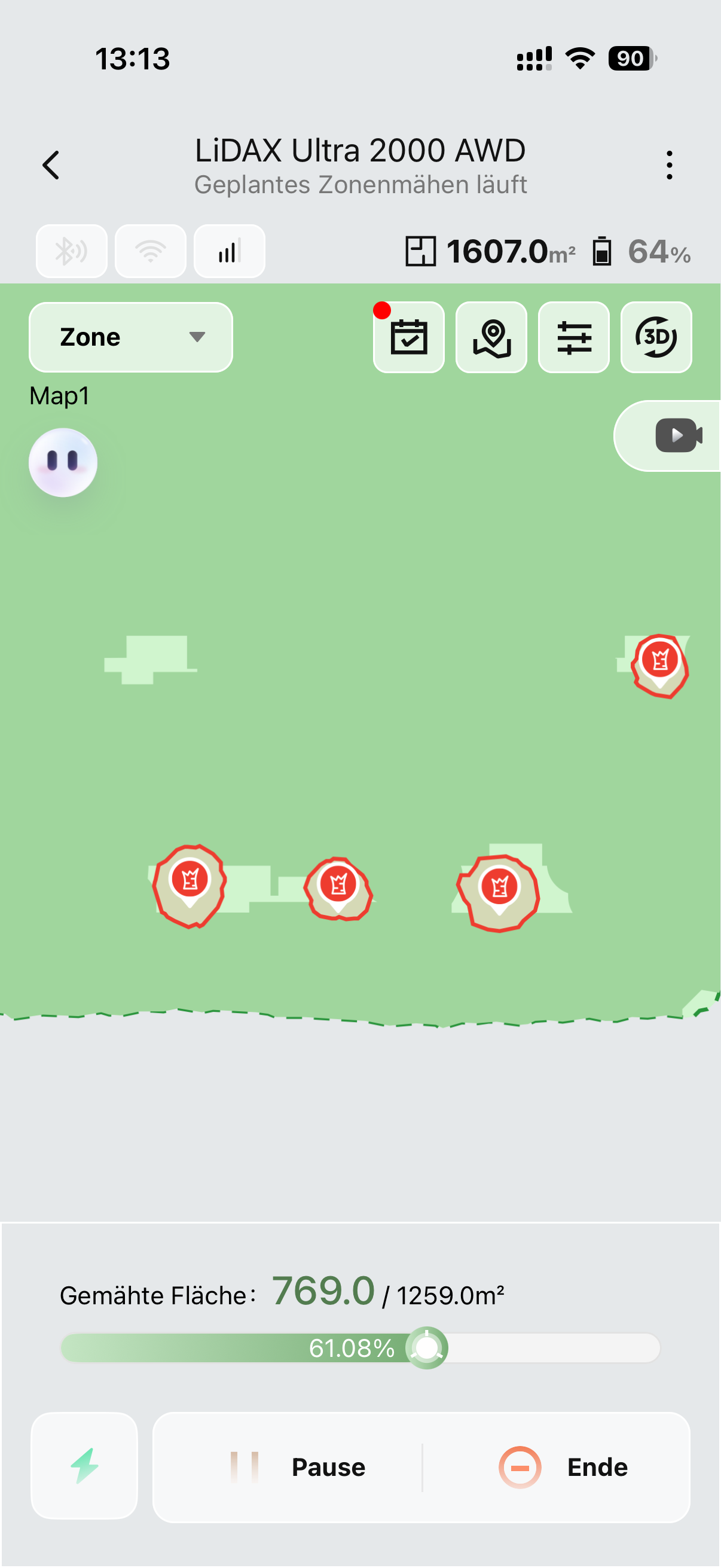

I’d like to share my experience with the edge mowing function of the LiDAX Ultra 2000 AWD, as I’m currently quite disappointed with its performance.
One of the key features advertised is that the edge mowing function should significantly reduce the need for manual trimming. Unfortunately, this is not the case for me:
        •        Around no-go zones (e.g. tree trunks), the robot leaves a very large uncut border of about 40–50 cm, which is far more than expected.
        •        When there are multiple no-go zones close to each other, the robot often does not mow the space between them at all, even though it would easily fit through.
        •        Overall, this results in an uneven mowing pattern and actually increases the amount of manual trimming required, which defeats the purpose of the feature.
I’ve already tried adjusting different settings (zones, sensitivity, etc.), but so far without any real improvement.

Hi,
wegen deinen Kantenschnitt in No go Zonen, die schneidet er normalerweise erst am Schluss mit dem Randmähen.
Kannst du mal deine aktuelle Einstellungen posten?
Was du noch versuchen kannst ist, die No go Zonen mit der Hand abfahren und nicht den Roboter machen lassen.

Bezüglich Ihrer Frage, warum der Mähroboter an den Rändern von Sperrflächen größere Grasflächen auslässt, empfehlen wir Ihnen Folgendes:
1. Aktivieren Sie die NexTrim™-Funktion in den Mäheinstellungen. Ist diese aktiviert, versetzt der Roboter die Messer beim Mähen an den Rändern und reduziert so effektiv zurückbleibendes Gras.
2. Befinden sich keine Hindernisse am Rasenrand, deaktivieren Sie die Funktion „Hindernisvermeidung an Rändern“ in den Mäheinstellungen, um zu verhindern, dass Gras aufgrund einer fehlerhaften Hinderniserkennung zurückbleibt.
3. Bei überhängenden Ästen kann es vorkommen, dass der Roboter aufgrund der Hindernisvermeidung Bereiche auslässt. Sie können in der App festlegen, dass Hindernisse in bestimmten Bereichen oder an Rändern nicht umfahren werden sollen, oder Sie können hindernisfreie Zonen auf der Karte definieren. Der Roboter prüft diese Bereiche nicht auf Hindernisse, um sicherzustellen, dass keine Bereiche ausgelassen werden.
4. Bitte prüfen Sie, ob die Messer stark abgenutzt sind. Abnutzung verringert die Schnittbreite. Tauschen Sie die Messer gegebenenfalls aus.
5. Der Roboter arbeitet bei Steigungen über 27° nicht optimal, wodurch Stellen ungleichmäßig gemäht werden können.
6. Ungleichmäßig gemähte Stellen können punktuell mit der Funktion „Punktmähen“ oder im manuellen Modus nachgebessert werden.
Wir werden das Problem ungleichmäßiger Rasenschnitte an unsere Entwicklungsabteilung weiterleiten und versuchen, diese Funktion in zukünftigen Firmware-Updates zu optimieren. Bitte halten Sie Ihre Firmware auf dem neuesten Stand. Vielen Dank für Ihr Verständnis.
Hello, could you please tell us what the two restricted areas in your picture refer to? Also, approximately how many meters apart are they? Would it be possible for you to take a photo of them? Thank you very much!
