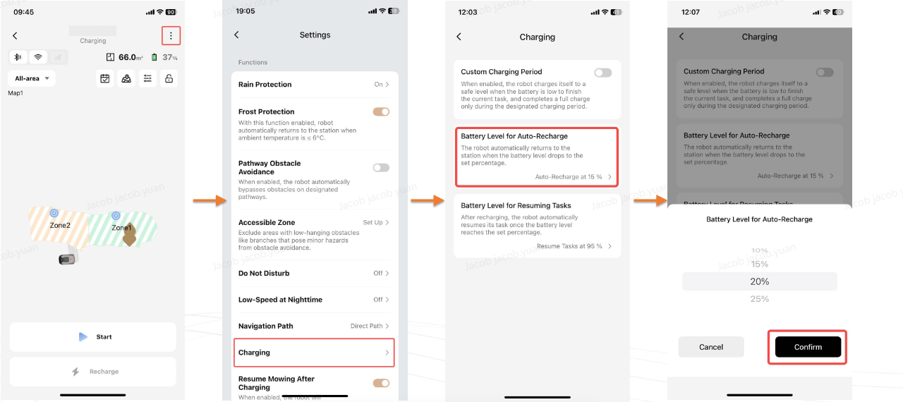

Falls der Mähroboter aufgrund eines niedrigen Akkustands nicht zur Ladestation zurückkehrt, können Sie die Ladekapazität in den App-Einstellungen anpassen (siehe Abbildung).
Es kann auch sein, dass der Roboter feststeckt und die Ladestation nicht findet. Bitte überprüfen Sie Folgendes:
1. Bewegen Sie den Roboter auf eine offene, ebene Fläche innerhalb der Karte und prüfen Sie, ob er zur Ladestation zurückkehrt.
2. Prüfen Sie, ob Radar und Kamera verschmutzt sind und dadurch Hindernisse falsch erkennen. Reinigen Sie diese mit dem mitgelieferten fusselfreien Reinigungstuch.
3. Prüfen Sie, ob das Gras um den Mähroboter herum höher als 10 cm ist. Sie können die Hindernisvermeidungshöhe des Mähroboters anpassen oder den Rasenmäher manuell anschieben, um das Risiko eines Festfahrens zu verringern.
