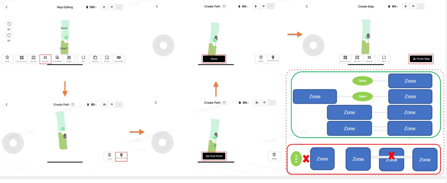

Sehr geehrter Nutzer,
Sie können versuchen, einen Durchgang zwischen den beiden Mähbereichen zu erstellen, damit der Roboter problemlos in den anderen Bereich fahren und dort arbeiten kann.
Bitte beachten Sie folgende Regeln für neue Durchgänge:
Die Ladestation muss über einen Durchgang mit mindestens einem Arbeitsbereich verbunden sein.
Pro Arbeitsbereich ist nur jeweils ein einziger Durchgang zur Ladestation zulässig.
Jeder Arbeitsbereich muss über einen Durchgang mit mindestens einem weiteren Arbeitsbereich verbunden sein.
Ein einzelner Durchgang darf nicht mehrere Bereiche durchqueren.
Sollte das Problem weiterhin bestehen, kontaktieren Sie uns gerne über folgende Kontaktdaten:
E-Mail: aftersales@mova-tech.comTel.: (+49) 800-400-9824
Servicezeiten:Montag – Freitag: 9:00 – 21:00 UhrSamstag – Sonntag: 9:00 – 18:00 Uhr
Einzelheiten zur Einrichtung des Kanals entnehmen Sie bitte dem untenstehenden Bild.
