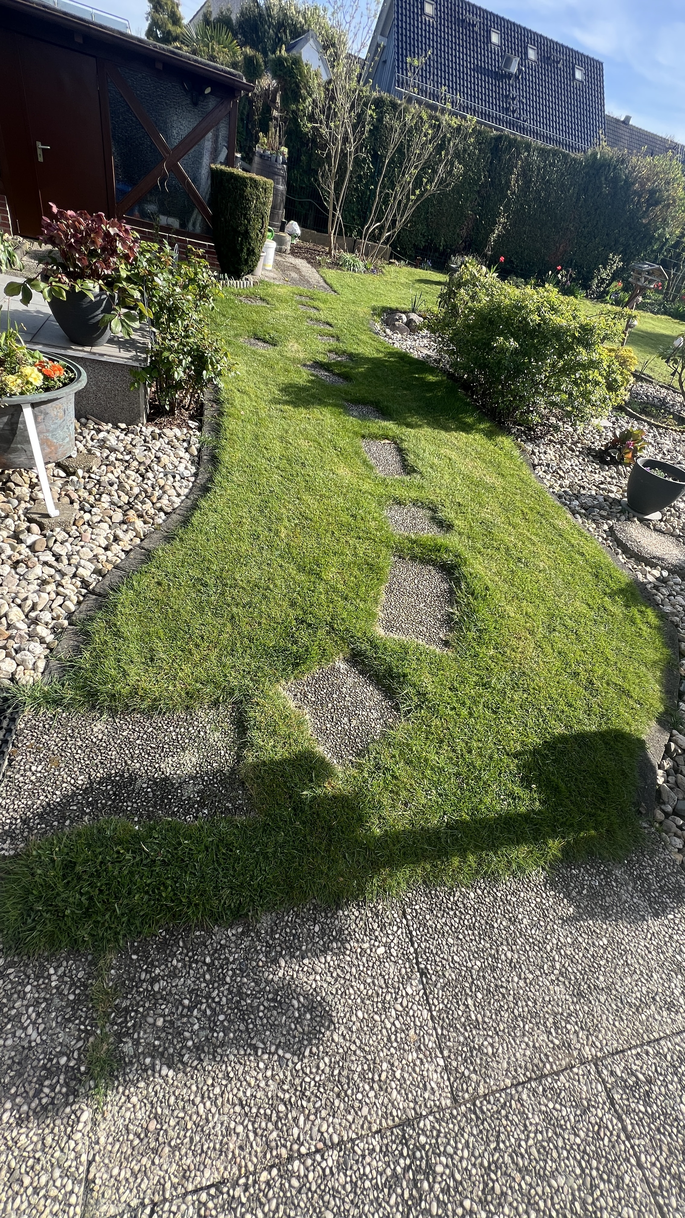

Hallo Mowa Team,
Ich bin grundsätzlich mit dem Roboter sehr zufrieden. Er hat meinen alten Gardena abgelöst und verrichtet seinen Dienst wirklich gut.
Großes Aber: Im kleinen Bereich meiner Karte hat er sehr große Probleme mit den in den Rasen eingelassenen Gehwegplatten.
Er fährt um sie herum als wären sie eine Sperrzone oder aus Lava.
Er gibt sich wirklich größte Mühe nicht über sie zu fahren und steuert ewig zwischen ihnen herum.
Ich würde mir wünschen dass er einfach über sie hinweg fährt da er sonst auch einfach Zuviel Rasen zwischen den Steinen liegen lässt.
Bitte helfen Sie mir.
Vielen Dank
5 Kommentar
Hey,
Versuch mal in dem Bereich der Steine einfach großzügig eine zügängliche Zone einzurichten.
Oben rechts über die 3 Punkte in dem Menü zu finden.
Das sollte das Problem normalerweise komplett beheben. Zumindest war es bei mir der Fall.
ID733429Themenstarter
Vielen Dank. Wird direkt unter Aufsicht getestet wenn ich Zuhause bin.
Das hat perfekt funktioniert. Vielen Dank.
Eine Frage noch: müssen die zugänglichen Zonen mit dem mähgebiet abschließen oder dürfen sie drüber hinaus gehen? Ich frage da das Geniet unförmig ist und ich gerne einfach ein großen Rechteck drüber legen würde oder fährt er dann über die Grenzen?
Ok es geht auch ein großes Rechteck. Danke!
