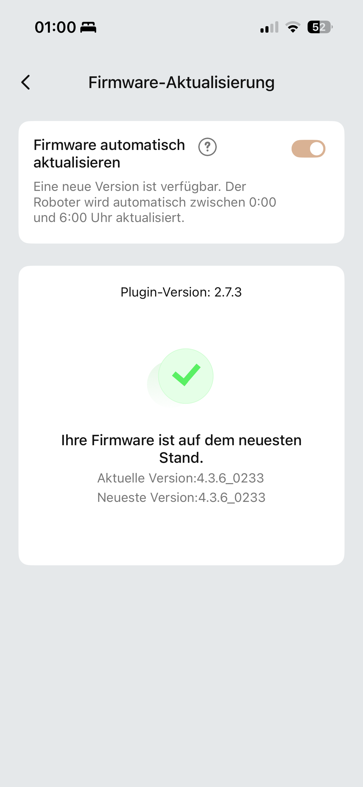

Doch nicht so gute Nachrichten!
EDIT: Das unten geschriebene hatte ich bis heute Nachmittag gedacht, es war aber ein Irrtum, an dem Stromverbrauch im Standby hat sich nichts getan.
"Seit dem Firmwareupdate  ( auf 4.3.6_0233 )  gestern, hat sich der Standby-Stromverbrauch meines Lidax-1000 mehr als halbiert. Die durchschnittliche Leistungsentnahme aus dem Akku beträgt jetzt rund 0,5W, das entspricht einer Entladung von etwa 0,7% pro Stunde.
Die Leistungsaufnahme aus dem 230V Netz hat sich nicht verändert, sie liegt nach wie vor bei 3,5 - 3,7W.
Die Radmotoren werden aber nach wie vor bestromt, aber scheinbar nicht mehr mit soviel Leistung wie mit der alten Firmware.  "
̶i̶̶c̶̶h̶̶ ̶̶s̶̶e̶̶n̶̶d̶̶e̶̶ ̶̶a̶̶u̶̶f̶̶ ̶̶d̶̶i̶̶e̶̶s̶̶e̶̶m̶̶ ̶̶w̶̶e̶̶g̶̶e̶̶ ̶̶a̶̶u̶̶c̶̶h̶̶ ̶̶m̶̶e̶̶i̶̶n̶̶e̶̶n̶̶ ̶̶d̶̶a̶̶n̶̶k̶̶ ̶̶a̶̶n̶̶ ̶̶d̶̶a̶̶s̶̶ ̶̶t̶̶e̶̶a̶̶m̶̶ ̶̶v̶̶o̶̶n̶̶ ̶̶m̶̶o̶̶v̶̶a̶̶ ̶̶f̶̶ü̶̶r̶̶ ̶̶d̶̶i̶̶e̶̶ ̶̶n̶̶e̶̶u̶̶e̶̶ ̶̶f̶̶i̶̶r̶̶m̶̶w̶̶a̶̶r̶̶e̶̶.̶
̶m̶̶e̶̶i̶̶n̶̶ ̶̶d̶̶a̶̶n̶̶k̶̶ ̶̶w̶̶ä̶̶r̶̶e̶̶ ̶̶a̶̶l̶̶l̶̶e̶̶r̶̶d̶̶i̶̶n̶̶g̶̶s̶̶ ̶̶n̶̶o̶̶c̶̶h̶̶ ̶̶u̶̶m̶̶f̶̶a̶̶n̶̶g̶̶r̶̶e̶̶i̶̶c̶̶h̶̶e̶̶r̶̶ ̶̶a̶̶u̶̶s̶̶g̶̶e̶̶f̶̶a̶̶l̶̶l̶̶e̶̶n̶̶,̶̶ ̶̶w̶̶e̶̶n̶̶n̶̶ ̶̶i̶̶h̶̶r̶̶ ̶̶d̶̶i̶̶e̶̶ ̶̶v̶̶e̶̶r̶̶ä̶̶n̶̶d̶̶e̶̶r̶̶u̶̶n̶̶g̶̶e̶̶n̶̶ ̶̶i̶̶n̶̶ ̶̶d̶̶e̶̶n̶̶ ̶̶n̶̶e̶̶u̶̶e̶̶n̶̶ ̶̶f̶̶i̶̶r̶̶m̶̶w̶̶a̶̶r̶̶e̶̶v̶̶e̶̶r̶̶s̶̶i̶̶o̶̶n̶̶e̶̶n̶̶ ̶̶i̶̶n̶̶ ̶̶e̶̶i̶̶n̶̶e̶̶m̶̶ ̶[̶b̶]̶c̶̶h̶̶a̶̶n̶̶g̶̶e̶̶l̶̶o̶̶g̶[/̶b̶]̶ ̶̶v̶̶e̶̶r̶̶ö̶̶f̶̶f̶̶e̶̶n̶̶t̶̶l̶̶i̶̶c̶̶h̶̶e̶̶n̶̶ ̶̶w̶̶ü̶̶r̶̶d̶̶e̶̶t̶̶.̶̶ ̶

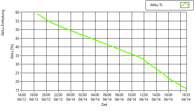

Mein Lidax 1000 hat einen nicht akzeptablen Standby verbrauch von über 6,2% in der Stunde. Dass heißt, er verbraucht pro Tag schon ca. 1,5 Batterieladezyklen nur im Standby ohne Mähen. Das ist nicht akzeptabel! Ich habe in der App von 20 Uhr Abends bis 9:30 Uhr Laden in der Station ausgeschaltet, damit er nur Tagsüber mit Solarstrom geladen wird. Aber der Akku verbraucht sich über Nacht komplett. Wie löse ich das Problem dieses hohen Standby verbrauches?
MähsaugerThemenstarter

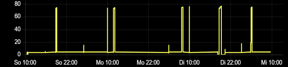

Da ich nicht weiß, ob überhaupt, und wenn ja, wann eine entsprechende Firmware kommt, habe ich die oben von mir dokumentierte Lösung im Einsatz. Zwecks Optimierung habe ich die Polycarbonatflächen auch noch mit einem bisschen Silikonöl benetzt. Mein Mäherakku hat jetzt einen Status von 43%. Vor 5Stunden und 30Minuten wurde er auf 50% aufgeladen. Ich benutze die "Benutzerdefinierte Ladezeit",welche ich auf 10 Uhr bis 10:01 gesetzt habe Wenn er nicht voll lädt (also 23:59 Std) fängt die Ladeautomatik bei 15% Akku an zu laden und hört bei 50% auf) Die Ladezeit beträgt dabei etwa 20 Minuten. (4Ah Akku)
Sonntag und Montag hat es bei uns viel geregnet, da habe ich den Mäher nicht benutzt, da hatte er Montag gegen 12:00 Uhr auf 50% geladen und das nächste Mal Dienstag um 7:45 Uhr.
Fast 20 Stunden Standby für 35% Ladungsverlust ist ok. Ich habe mal den mitgeschriebenen Graphen angehängt.
Das Alles gilt aber nur, wenn der Mäher in der Ladestation am Netz hängt, dieses steuert kontinuierlich 3,5 - 4W hinzu.
