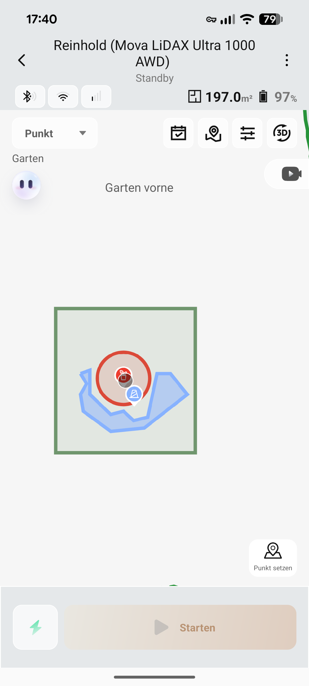

Leider hat der LIDAX AWD wieder Hindernisse um eine Beeteinfassung fantasiert (siehe Screenshot). Mit der aktuellen Software kann ich nichts dagegen tun, da es beim AWD weder "zugängliche Zonen" oder zumindest einen kleineren Abstand als 10 cm gibt. Also musste ich das manuell mähen und bin mit ihm im Kreis gefahren.

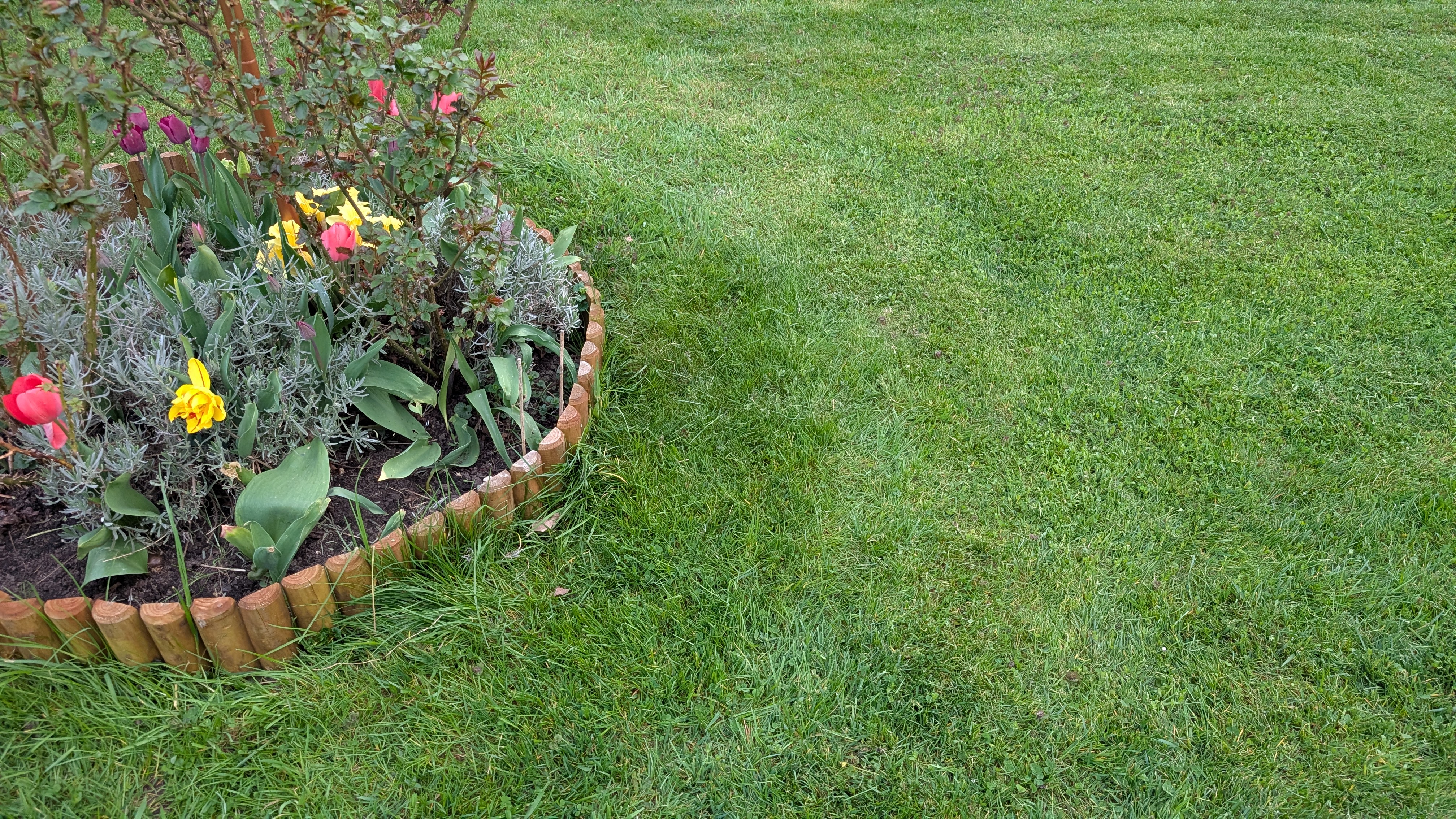

Leider scheint er die Klingenhöhe nicht an die Zone anzupassen und manuell lässt sie sich beim  Mähen nicht anpassen (dort gibt's nur OFF und ON). Das Ergebnis sieht man auf dem Foto...
Könnte man das bitte fixen oder zumindest die Höhe im Steuerungs-Screen anpassbar machen?

zum Thema Schnitthöheneinstellung beim Manuellen Mähen, die kannst du oben rechts (die 3 waagerechten Striche) einstellen. Das wird dann für das Manuelle Mähen übernommen.
Thema Abstand, Trimme erstmal das Gras runter, am besten unter 5cm. Der Mäher erkennt jeden längeren Halm als Hindernis. Dann Erkennung der Hindernis Höhe 10cm, Abstand 10cm. Hast ja eh schon.
Sollte er immer noch Abstand halten, mehr als 10cm, nochmal neu kartieren in Uhrzeigerrichtung.
Sie können die Hindernisvermeidungshöhe in den Einstellungen erhöhen.
Alternativ können Sie in der App festlegen, dass Hindernisse in bestimmten Bereichen oder an Kanten nicht umfahren werden sollen, oder Sie können auf der Karte Zonen ohne Hindernisvermeidung definieren. Der Roboter prüft diese Bereiche nicht auf Hindernisse, um sicherzustellen, dass keine Schnitte ausgelassen werden.
Nein, das geht eben bei den AWD Modellen offenbar nicht. Wie oben beschrieben gibt es dafür in der aktuellen Software keine Option (nur für die nicht-AWD Modelle). Das wurde schon öfter gemeldet.
SpyroThemenstarter
@AlexP: Danke für die Tipps. Ich habe bei der Hindernisvermeidung 20 cm als Größe eingestellt, dachte er ist "unempfindlicher" je höher der Wert ist?
