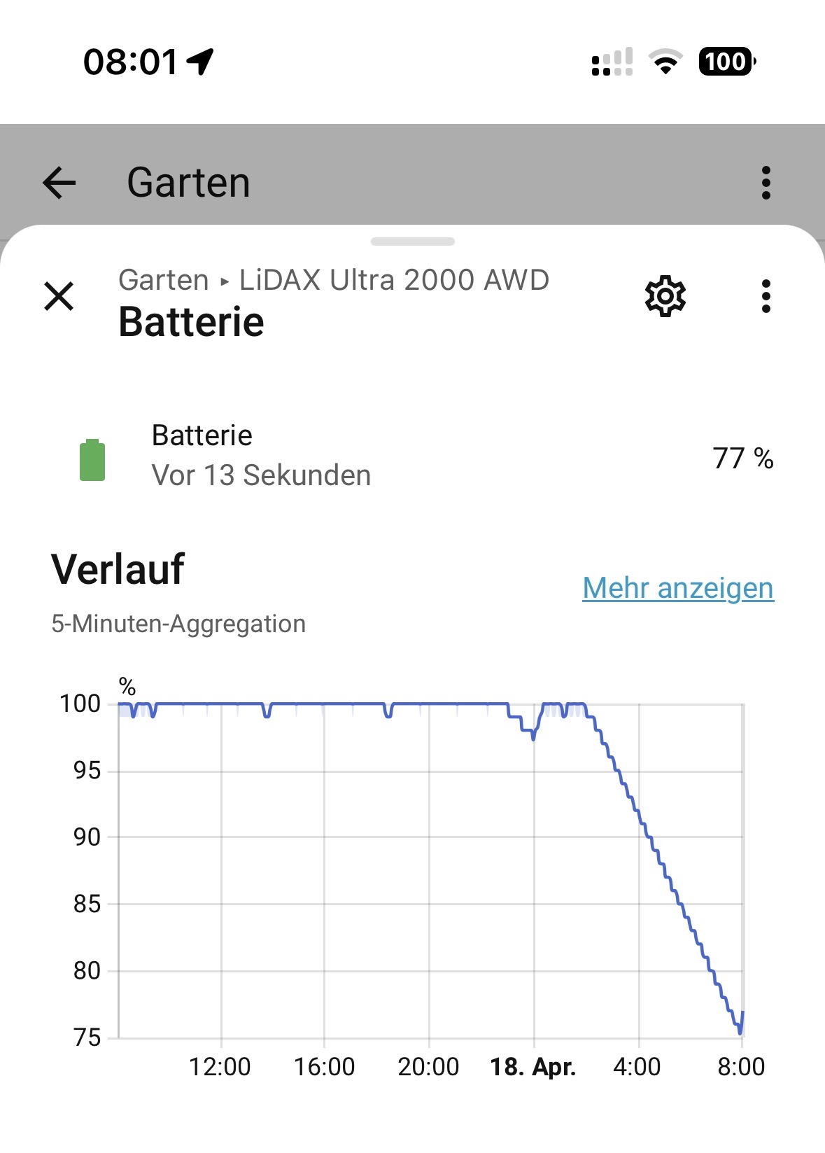

Meiner verliert in dieser Zeit aber ordentlich an Akkukapazität, dies kann nicht normal sein.
Er schafft es innerhalb von 15 Minuten von 75% auf 99% aufzuladen, aber bleibt dann längere Zeit bei 99% hängen.
@BB451805:
Vermutlich wird die Akkukapazität nur anhand der Spannung geschätzt, das ist dann nicht sehr genau.
Zu der Entladeproblematik im Standby finden sich hier im Forum auch schon sehr viele Beiträge, ich habe für meinen Lidax 1000 (ohne AWD) ein kleines Hilsmittel gebaut, mit welchem ich den Standby-Verbrauch deutlich reduziert habe. Findest du unter den Beiträgen zum Lidax 800.
Welches Tool benutzt du eigentlich zur Visualisierung der Akkukapazität?
