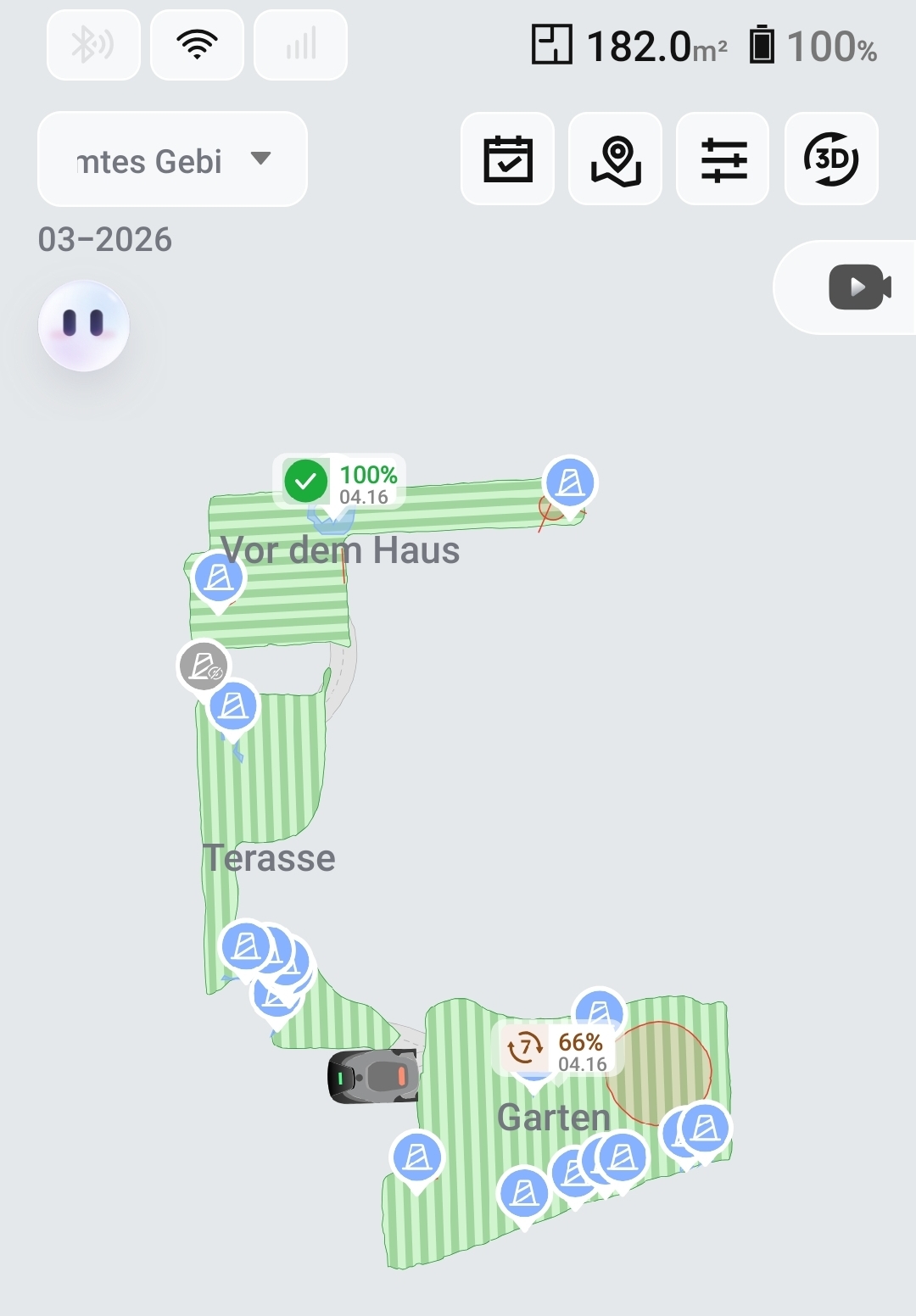

Hallo, mein neuer Mova Lidax Ultra 1200, ca. 4 Wochen alt, schafft es nicht meinen Garten am Stück zu mähen ! ( komplizierteres Gelände aber nur 182 qm ).
Das ist schon recht enttäuschend wenn er theoretisch 1200 qm schaffen soll.
Was kann ich tun!?

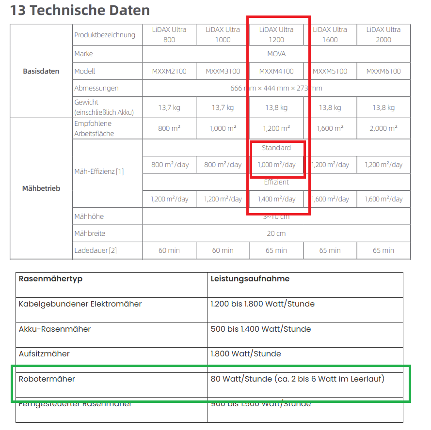

"Was kann ich tun!?" Nix - das ist Physik.
Bei den Rasenmäherroboter-Herstellern ist es üblich, die Fläche, welche an einem Tag (24h) gemäht werden kann, anzugeben. Wenn er während dieser 24h 20 mal zum Aufladen fährt, ist das egal, diese Zeit ist ja mit einberechnet.
Dein 5Ah Akku enthält, wenn von 100% auf 0% entladen etwa 80 Wattstunden Energie. Da du den Akku ja schonst, nutzt du etwa 65 Wh.
Damit könntest du einen kabelgebundenen Mäher etwa 3 Minuten betreiben. Einen Akkumäher mit 600W etwa 6 Minuten.
Dein Lidax mäht sicher eine Stunde pro Ladung.
Bei dir kommt noch hinzu, daß er kurze Bahnen fährt und andauernd wenden muss.
