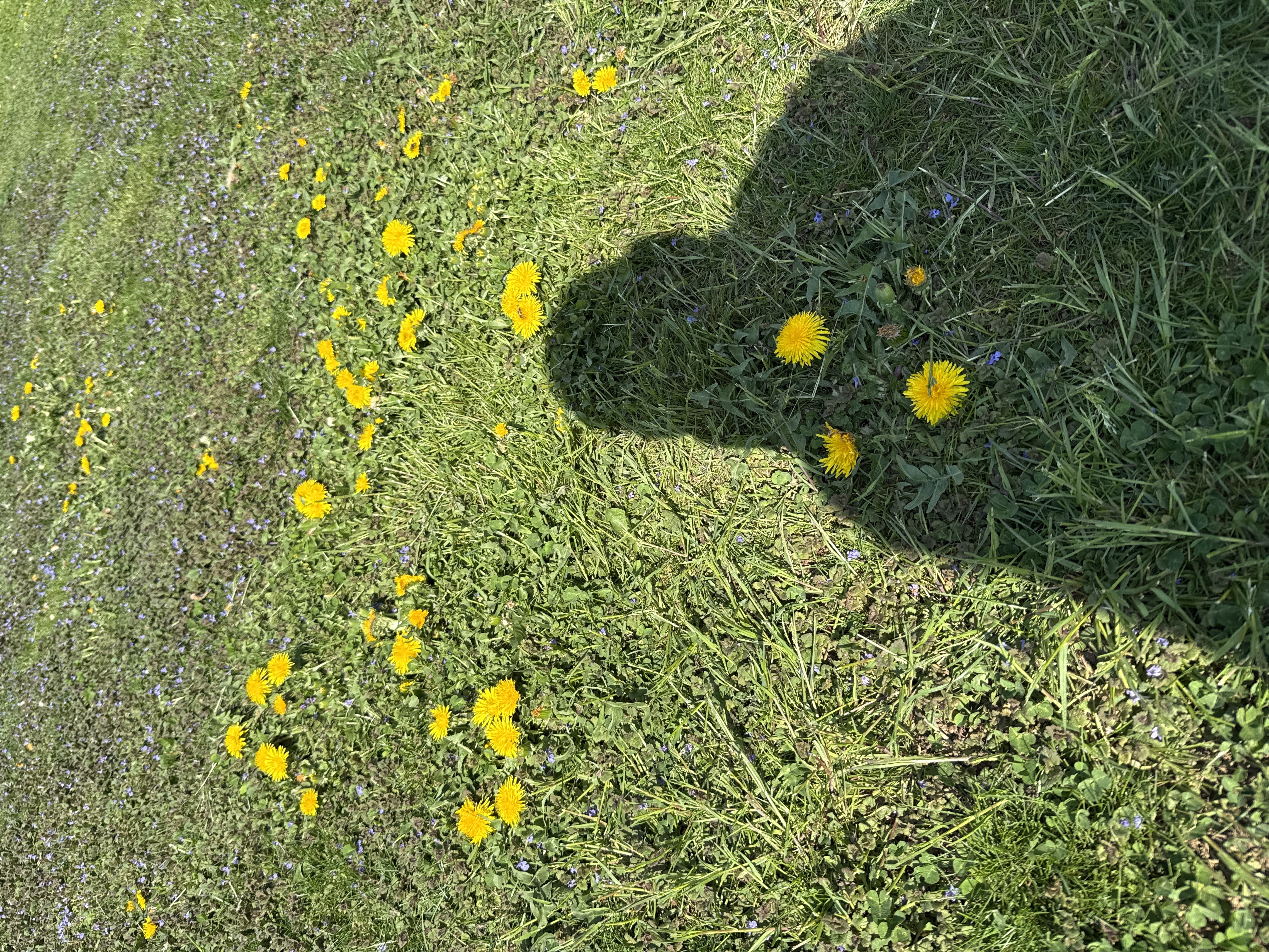

Ich habe seit 3 Tagen meinen Roboter. Es hat alles wunderbar geklappt alles läuft bis auf bis auf die Objekterkennung die Blumen (Löwenzahn) erkennt und ausweicht der eigentlich gemäht werden sollte.
Meine Frage kann ich die Erkennung beeinflussen bzw. Abschalten oder die Objekte als nicht Hindernisse markieren?

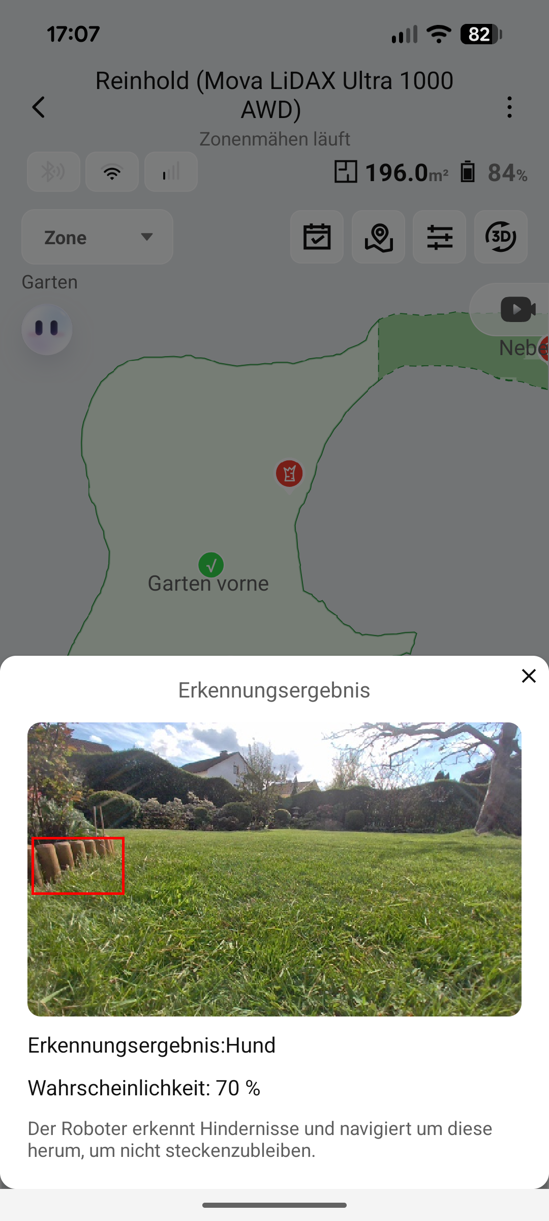

wie schon sehr oft beschrieben und durch Screenshots belegt, existieren diese Funktionen nicht für die Software der AWD Versionen. Es gibt weder zugängliche bzw. hindernisfreie Zonen, noch einen geringeren Zwangsabstand als 10 cm. Bitte hören Sie doch auf, immer wieder User dadurch zu verwirren. Es gibt sogar einen eigenen Thread dazu: https://forum.mova-tech.com/de/f ... &extra=page%3D1
Hier ist mein heutiger "Hund". Kann ich auch nicht als falsch markieren, macht er an dieser Stelle häufig.
