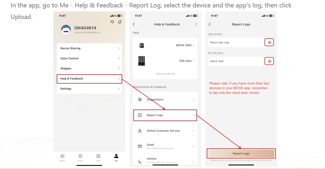

Wenn der Roboter außerhalb der kartierten Fläche arbeitet, können Sie uns die Geräteprotokolle hochladen. Wir werden diese dann analysieren.
