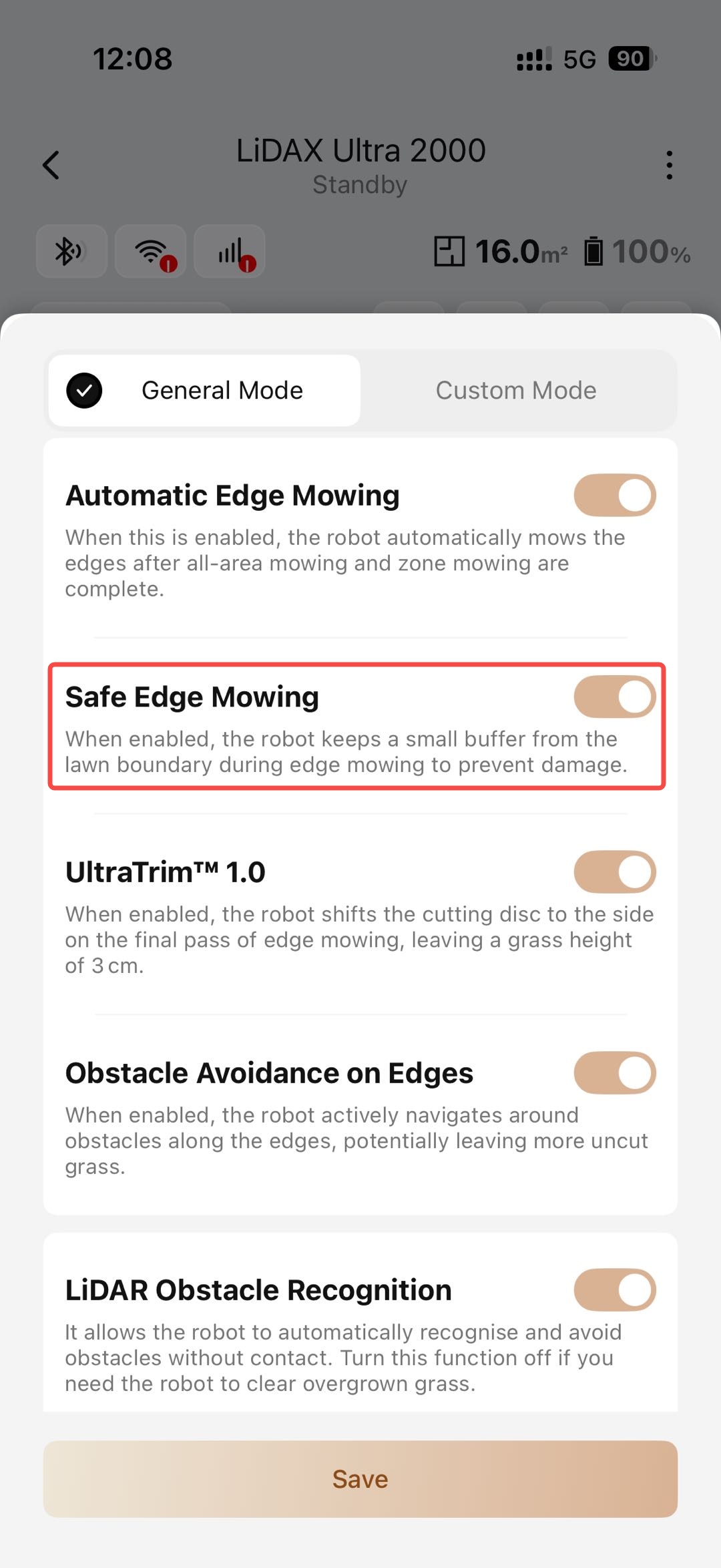

Guten Morgen. Vielen Dank für Ihre Rückmeldung zu den Problemen.
Bezüglich des Festfahrens des Geräts: Sie können einen kleinen Sperrbereich an den Stellen einzeichnen, an denen der Roboter häufig stecken bleibt.
Was die Randmäharbeiten betrifft, die Sie angesprochen haben: Sie können die Funktion für sicheres Randmähen aktivieren. Dadurch hält der Roboter einen sicheren Abstand zur Begrenzung ein. Probieren Sie diese Einstellung aus, damit er die Ränder sauberer mäht. Aktivieren Sie die Funktion Safe Edge Mowing im Allgemeinen Modus.
Zur besseren Lösung Ihres Problems fügen wir Ihnen hier ein Bild hinzu.

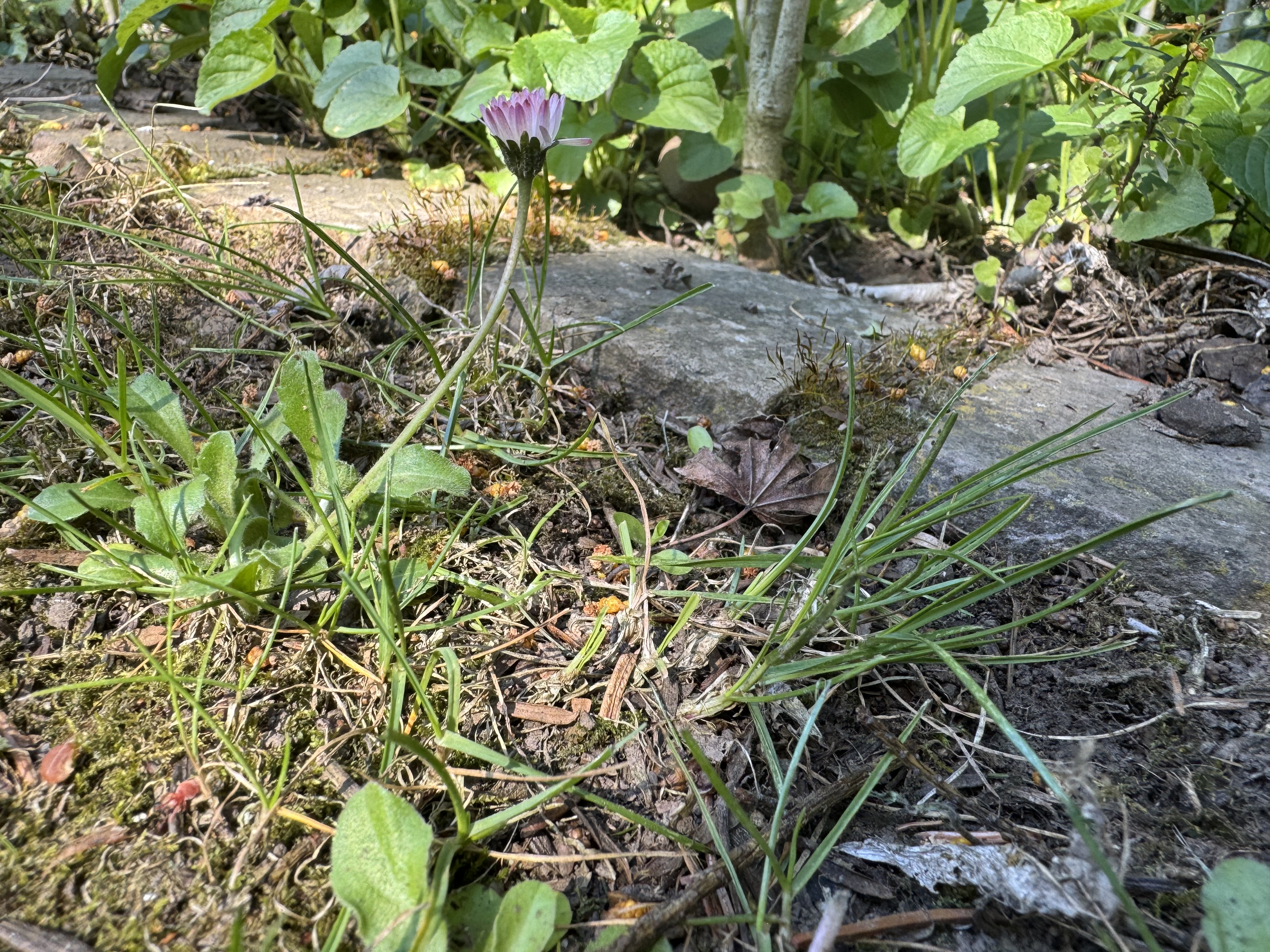

Die Antwort passt leider nicht zu meinem Problem. Um den Rasen randlos zu mähen, habe ich die Begrenzung der Karte durch manuelle Fahrt auf dem Rasenstein angelegt. Er fährt die Strecke auch umlaufend problemlos ab und mäht die Kante vermutlich gut ABER: anstatt zu beginn eine Runde um die Begrenzung zu mähen und damit die Rasenkante zu mähen und dann entspannt die Fläche in Bahnen zu mähen, ohne die Bahnen ganz bis zum Rand fahren zu müssen, fährt er zuerst die Bahnen bis zur äußeren Begrenzung und bleibt an den minimalen Erhöhungen (ca. 1cm) des Rasensteins hängen und fährt sich fest (beschädigt den Rasen beim Befreiungsversuch mit den durchdrehenden Hinterrädern). Hier ein Foto von den Rasensteinen an denen er beim Wenden am Bahnende hängen bleibt.
