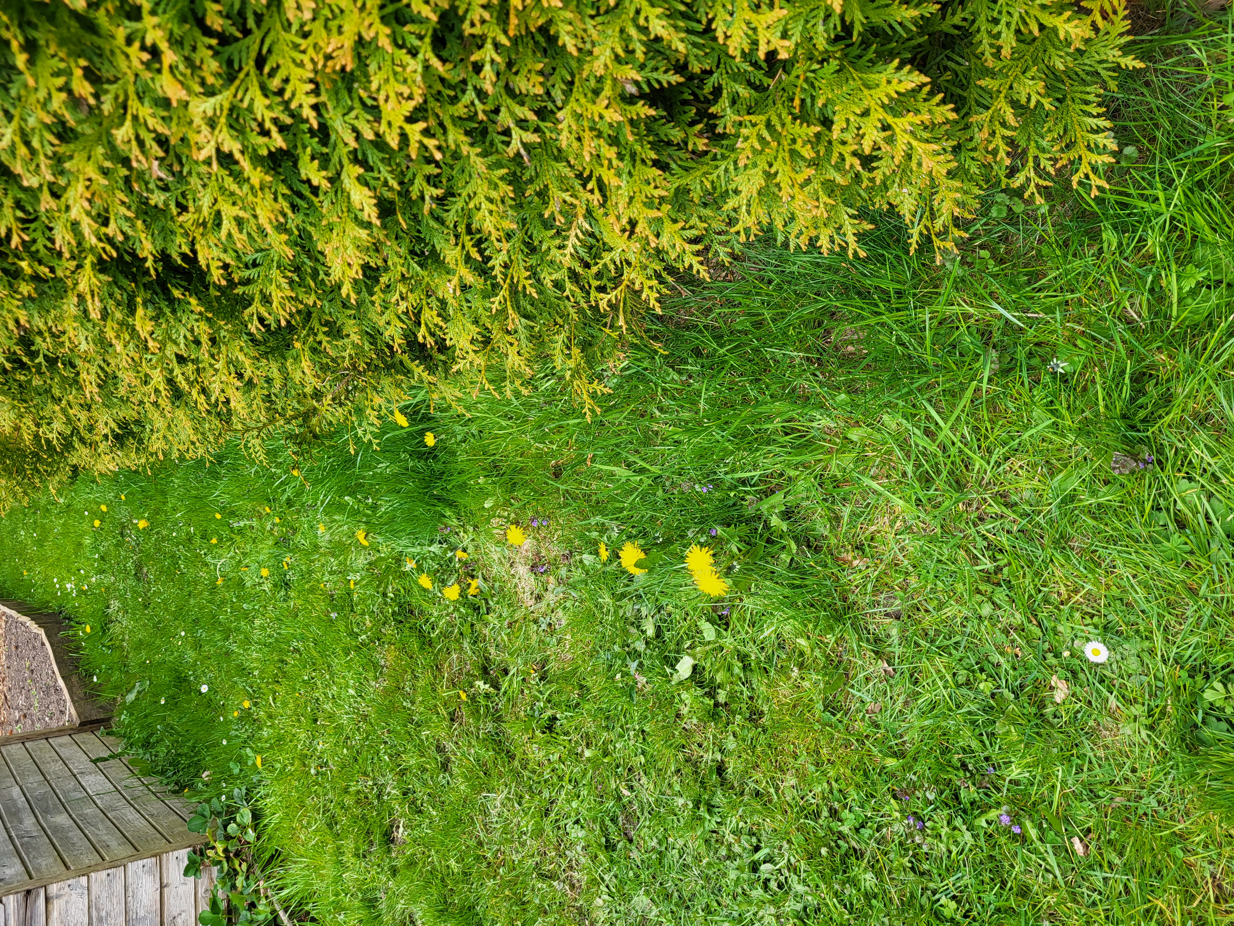

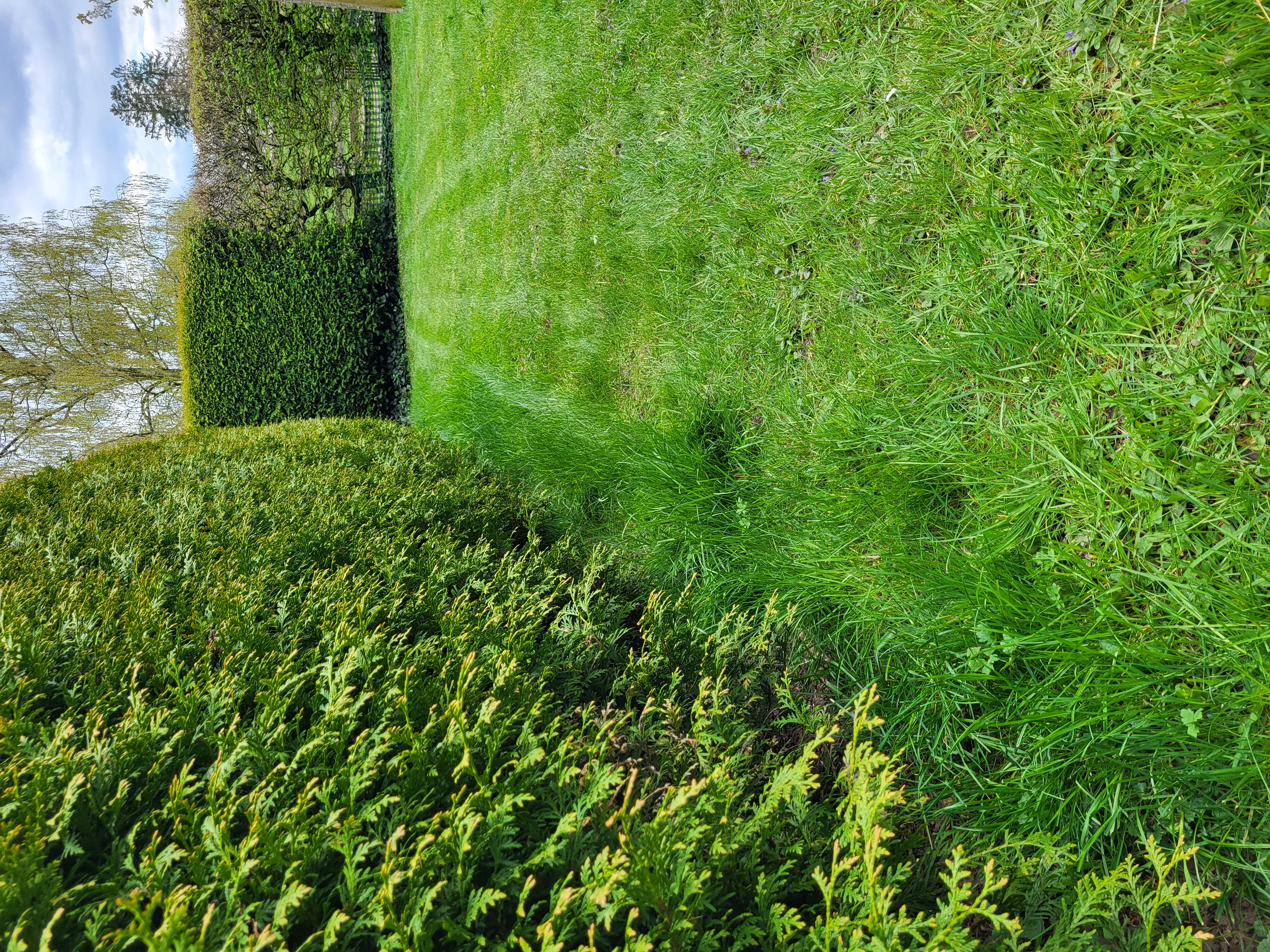

ich habe den Lidax Ultra 2000 AWD  Mäher jetzt seit eine Woche und bin leider sehr unzufrieden. Mein Grundsück ist von einer Hecke eingerahmt und der Mäher bekommt es nicht hin den Rand zu mähen, er läst ca. 40 cm stehen. Ich vermute das er die Hecke als Hinderniss sieht und deshalb diesen Abstand hält. Ich habe mal beim Randmähen die Gummi kappe üder die Kamera gestülpt, da ist er dann richtig den Rand abgefahren, aber nach 5 m ist er der stehen geblieben wegen der abgedeckten Kamera.

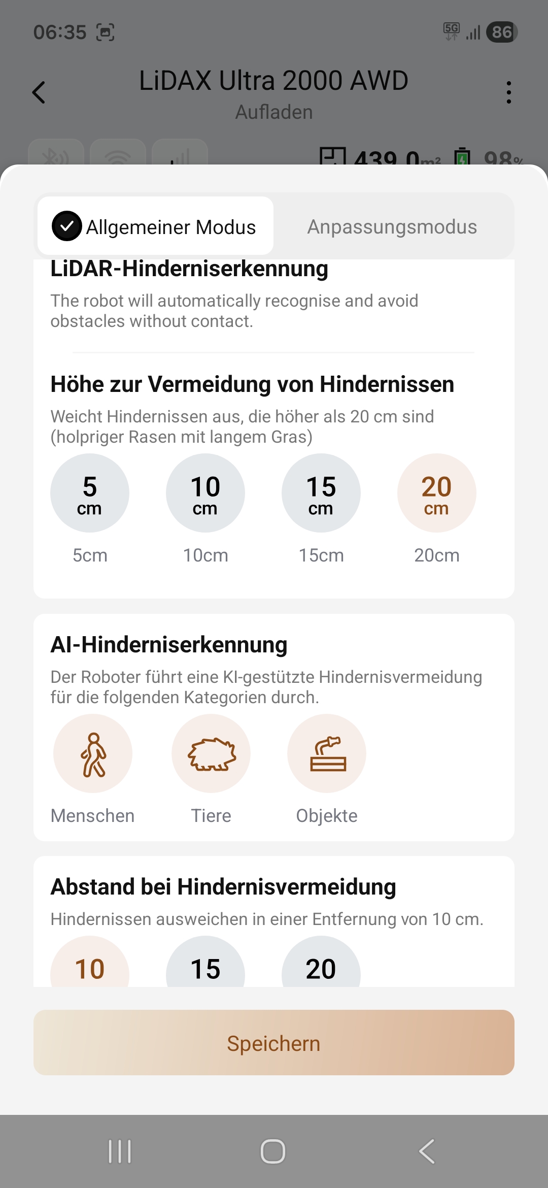

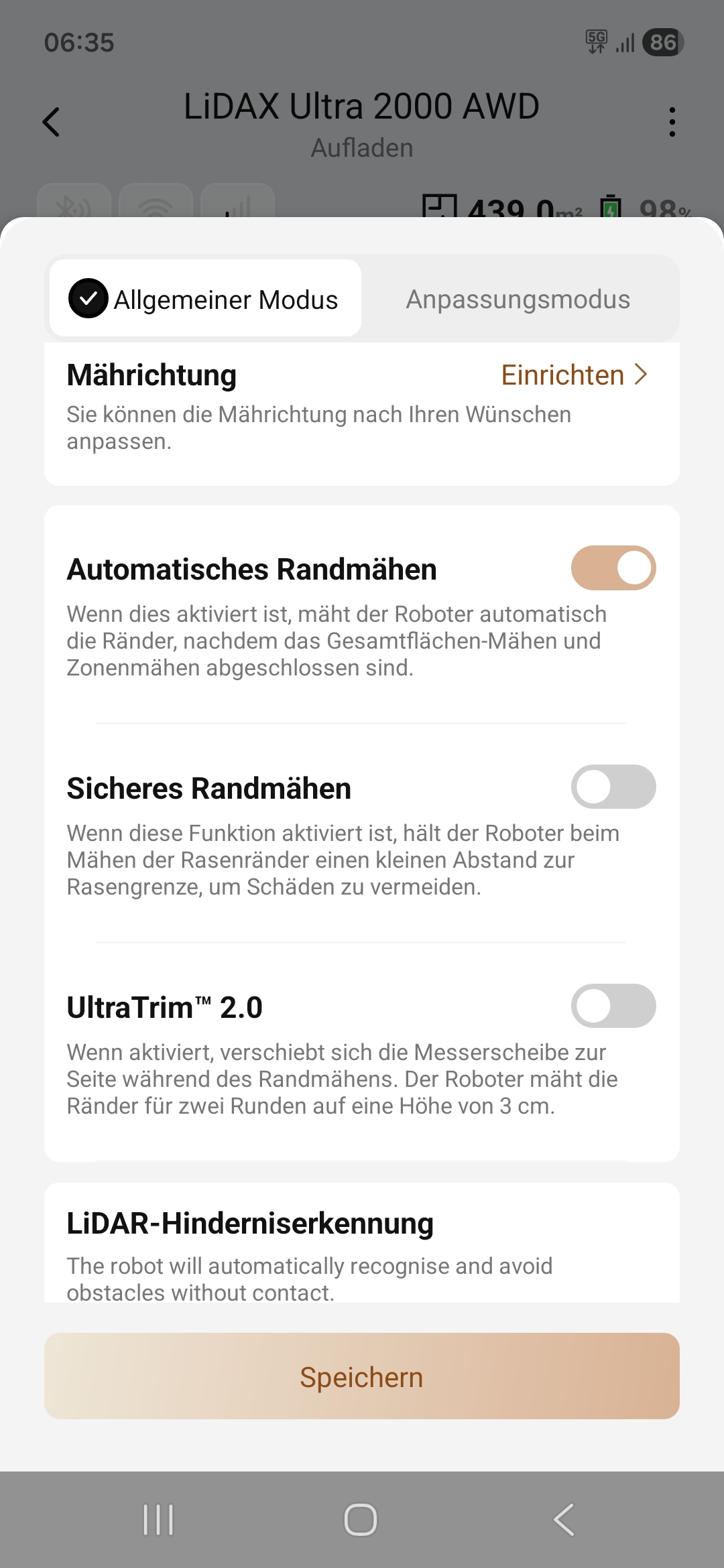

Könntest du bitte mal deine Einstellungen posten. 🙂 Normalerweise kommt er viel näher ran. Hast du selbst kartiert oder automatisch kartieren lassen?
