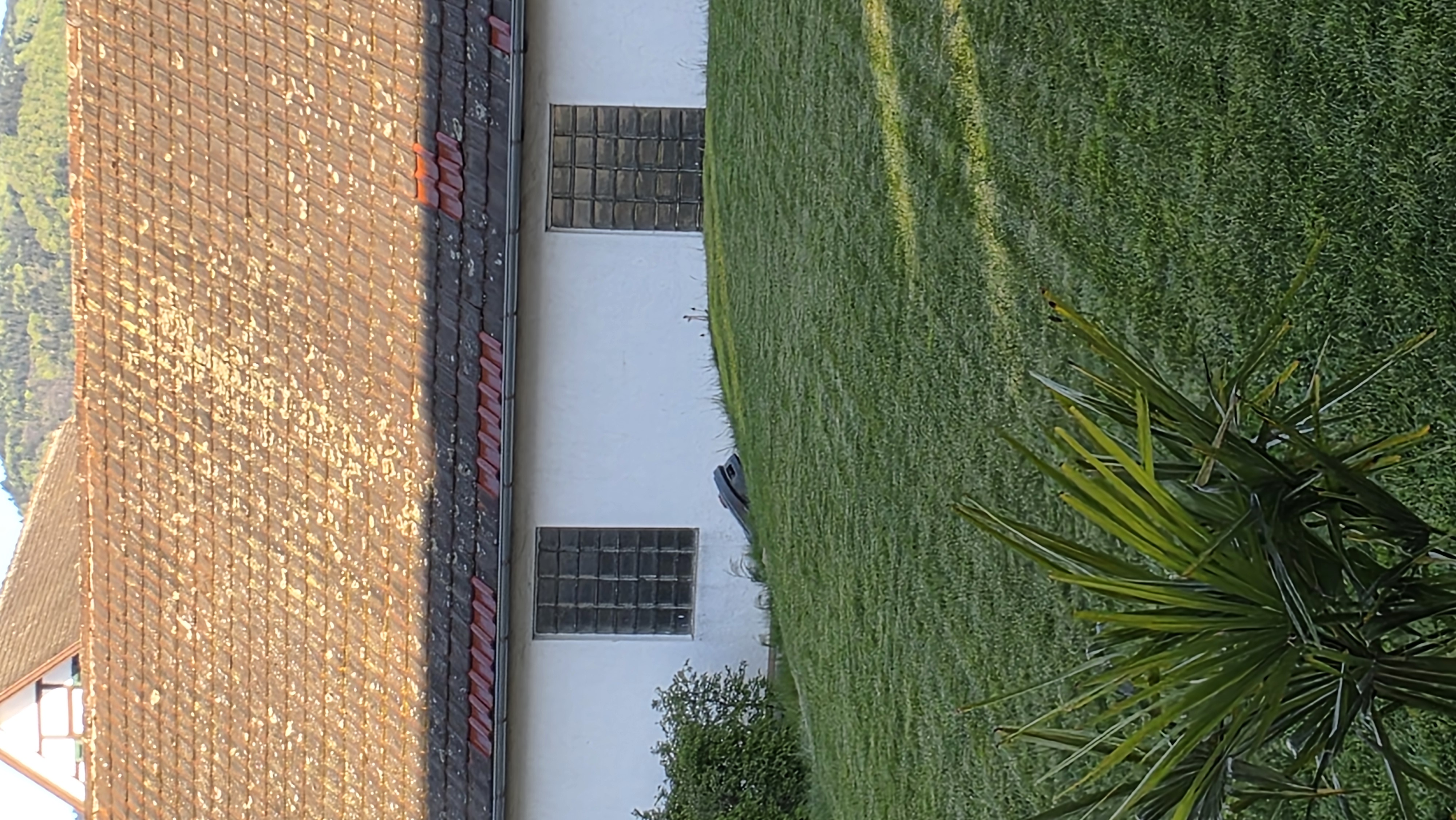

@MOVA ich habe aktuell ein größeres Problem mit meinem MOVA VIAX 250, das ich auch mit Bildern belegen kann.
Ich werde dazu:

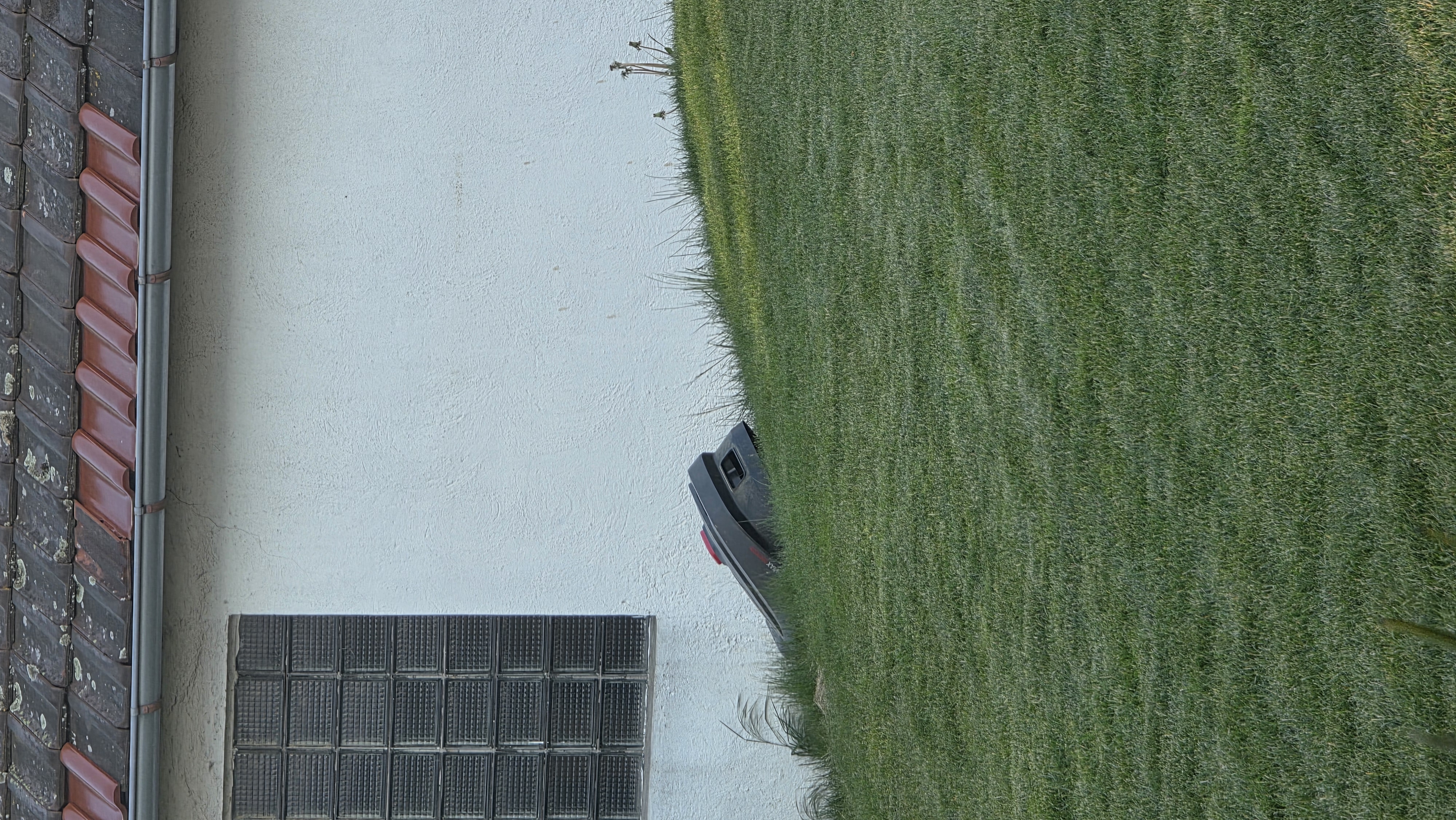

- ein Bild posten, auf dem man sieht, wie der Roboter in Richtung Abhang fährt bzw. dort Probleme hat

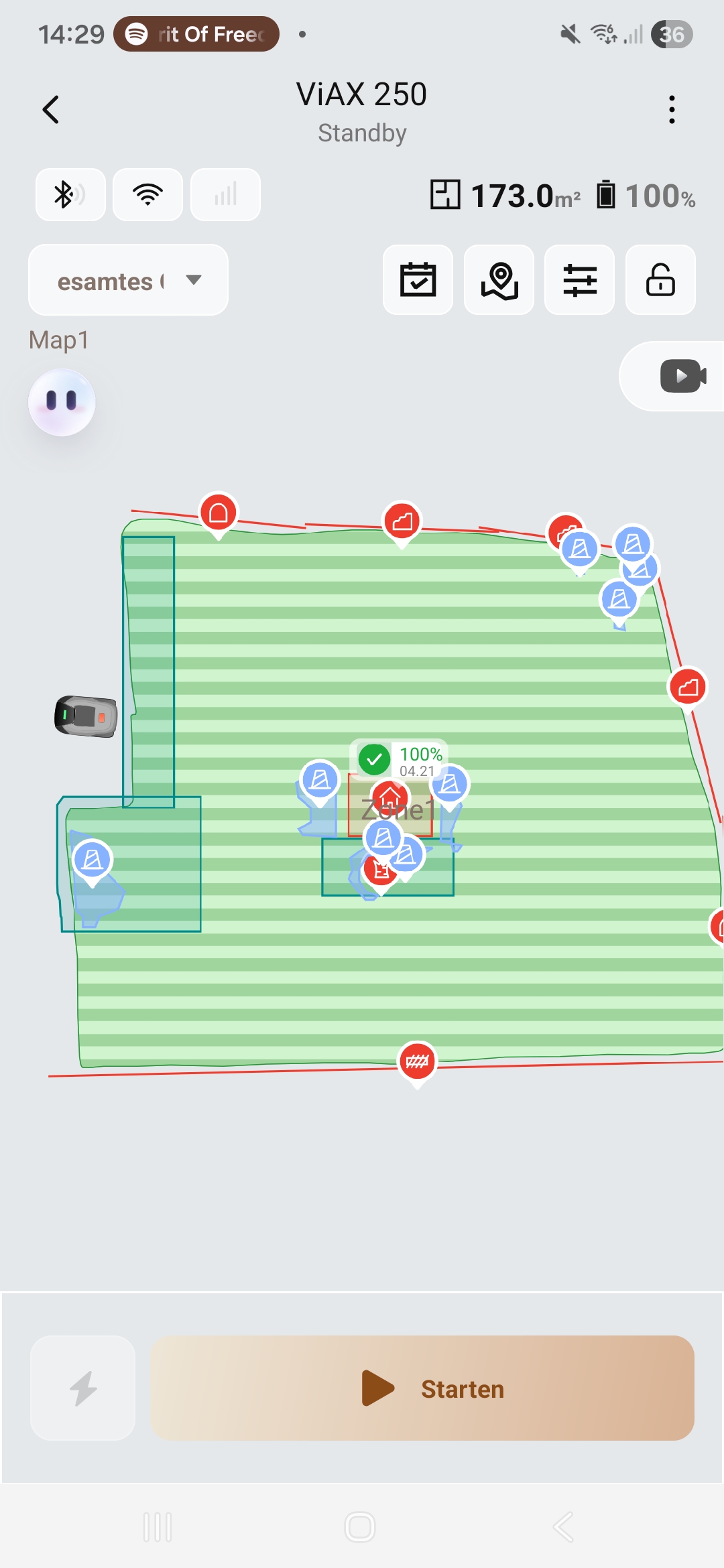

- zusätzlich ein Bild der Karte, auf dem die gesetzten Sperrzonen erkennbar sind
Problem 1: Roboter ignoriert Sperrzonen bzw. kommt trotzdem in kritische Bereiche
Obwohl ich die betroffenen Bereiche als Sperrzonen markiert habe, passiert es regelmäßig, dass der Roboter:
- zu nah an den Abhang fährt
- sich dort festfährt
- oder im schlimmsten Fall sogar herunterrutscht
Das passiert nicht einmalig, sondern immer wieder an den gleichen Stellen.

Problem 3: Wiederkehrend nicht gemähte Bereiche
Zusätzlich fällt auf, dass bestimmte Stellen im Garten:
- immer wieder ausgelassen werden
- obwohl dort keine Hindernisse vorhanden sind
Diese Bereiche sind auch in der Karte erkennbar und treten reproduzierbar an den gleichen Stellen auf.

Guten Morgen.
Zu Ihrem Problem:
1. Wir empfehlen Ihnen, die Sperrzone auf dieser Grundlage zu erweitern, damit der Roboter seltener hineinfährt und nicht zu nahe herankommt, sodass ein Festfahren verhindert wird.
2. Der Roboter mäht die von Ihnen genannten Bereiche auf der Karte nicht, obwohl diese bearbeitet werden sollten. Falls die schmalste Stelle eines solchen Bereichs mehr als 60 cm breit ist, kann dieser Bereich ganz normal zur Mähzone hinzugefügt werden. Gibt es Abschnitte mit einer Breite von höchstens 60 cm, empfehlen wir Ihnen, diese in mehrere Bereiche aufzuteilen und alle Passagen mit einer Breite ≤ 60 cm als Durchgänge festzulegen. Sie können diese Durchgangsbereiche regelmäßig über den manuellen Mähmodus bearbeiten.
Wir hoffen, dass diese Hinweise hilfreich sind. Sollte das Problem weiterhin bestehen, können Sie sich jederzeit an uns wenden.
