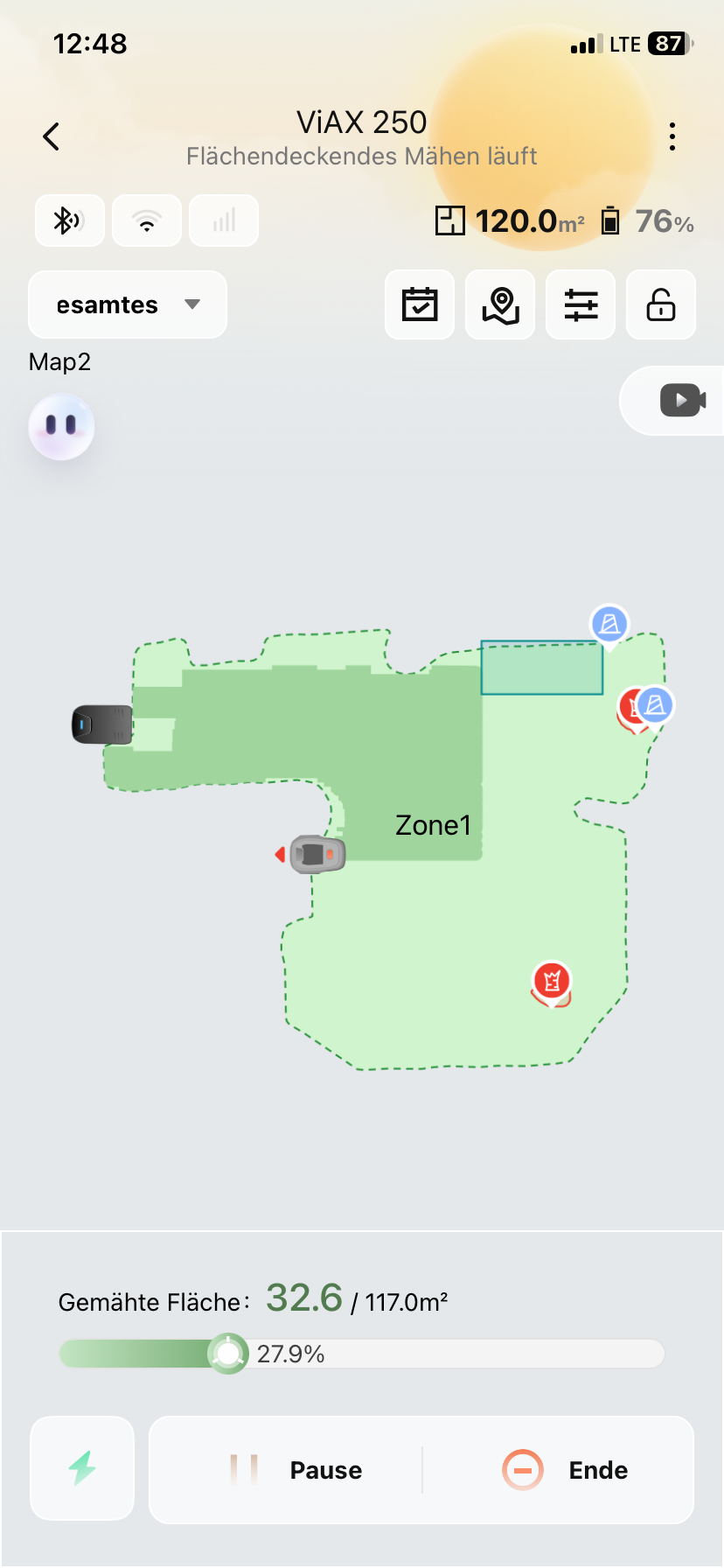

[MOVA ViAX 250 &300] Mova ViAX 250 mäht zuerst nur die erste Hälfte des Rasens
Hallo liebes Mova-Team, mein VIAX250 dreht beim Mähen der Rasenfläche in der Mitte des Rasens um anstatt die gesamte Länge auf einmal zu mähen. Das erscheint mir ineffizient und dauert dadurch auch länger. Gibt es eine Einstellmöglichkeit so dass der Roboter die gesamte Länge in einem durchfährt? Siehe dazu den Screenshot. Bitte um Feedback! Danke

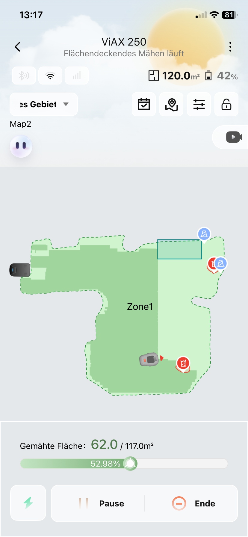

Hallo Team, danke für die rasche Antwort. Alle von Ihnen angeführten Punkte kann ich verneinen. Es gibt keine Hindernisse (wie auch am Screenshot ersichtlich), der Rasen ist eben, nicht feucht, auch keine dunklen Stellen die ein Umdrehen mitten in der Rasenfläche erklären würden. Ich vermute hier ein softwareseitiges Thema. Anbei nochmals ein aktueller Screenshot auf dem ersichtlich ist, dass der ungemähte Teil jetzt ganz normal weitergemäht wird. Bitte um Analyse und weitere Vorschläge! Danke
Abgesehen davon hat das durchgängige Mähen beim allerersten Mähvorgang nach Installation des Roboters sehr wohl funktioniert, seit dem nicht mehr. Seither dauert ein Mähvorgang ca. 20 Minuten länger.

Hallo Team, nach dem letzten Firmware-Update ist das anfänglich beschriebene Problem nicht mehr vorhanden. Der Roboter mäht jetzt wieder die gesamte Länge in einem Stück. Falls hier jemand etwas korrigiert hat, danke dafür.
