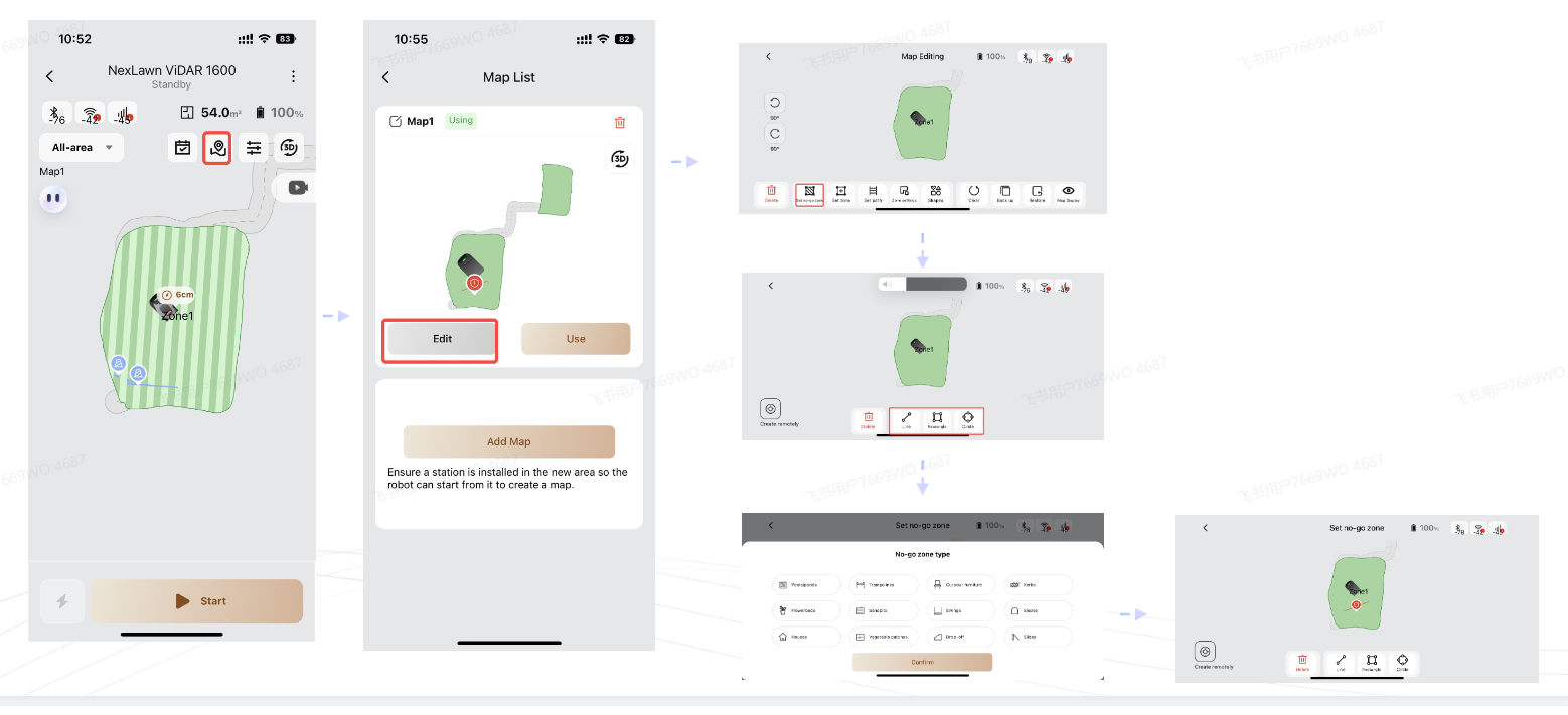

ich habe mir einen Mova Ultra 1000 bei Bauhaus gekauft um bessere Mähergebnisse als mit meinen Kabel Mähroboter zu erreichen. Leider läst der Mäheoboter einen zu großen Rand um die Gegenstände.
Ich habe schon den Rand auf Minimum in der App eingestellt das sind 10 cm aber das Ergebnis ist immer noch deutlich schlechter als von meinem Kabel gebundenen Mäher.
Er hält immer noch fast 20 cm Abstand zu den Objekten. Für einen Lidar und Kamera Mäher sehr viel. Gibt es noch andere Einstellungen um das zu verbessern ?
Habe Ich vielleicht etwas übersehen ?
Danke im voraus
Hello!
When the MOVA 1000 is working, it will leave a safety distance of approximately 20cm around obstacles, so there may be a small amount of weeds near obstacles. If you feel that the distance is too far, you can manually reduce the obstacle avoidance sensing distance directly in the APP, or set the obstacle area as a no-go zone to effectively reduce the problem of weeds around it. If you have any other questions, please feel free to leave a message, and we will answer and handle them for you promptly.
Du kannst eine Zone zum Ignorieren von Hindernissen einrichten. Das hat bei mir am Rand an der Hecke gut funktioniert. Wenn es mitten in der Zone ist, eventuell vorher eine Sperrzone einrichten.
