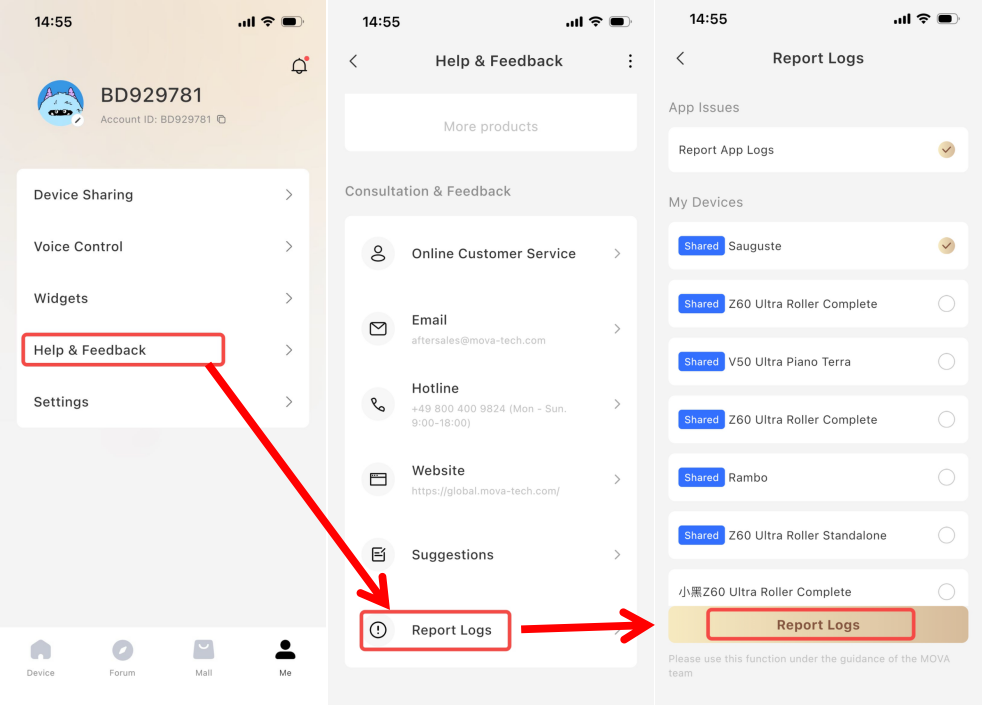

Sollte das Problem nach Durchführung der oben genannten Schritte zur Fehlerbehebung weiterhin bestehen, laden Sie bitte das Problemprotokoll in der App hoch, damit wir es an unser Kundendienstteam zur Analyse und Prüfung weiterleiten können. Bestätigt sich das Problem als Hardwaredefekt, werden wir Ihnen schnellstmöglich eine Lösung anbieten. Für eine schnellere Lösung kontaktieren Sie bitte direkt unseren offiziellen Kundendienst: E-Mail: aftersales@mova-tech.com Telefon: (+49) 800-400-9824 Servicezeiten: Montag bis Freitag 9:00–21:00 Uhr, Samstag und Sonntag 9:00–18:00 Uhr
