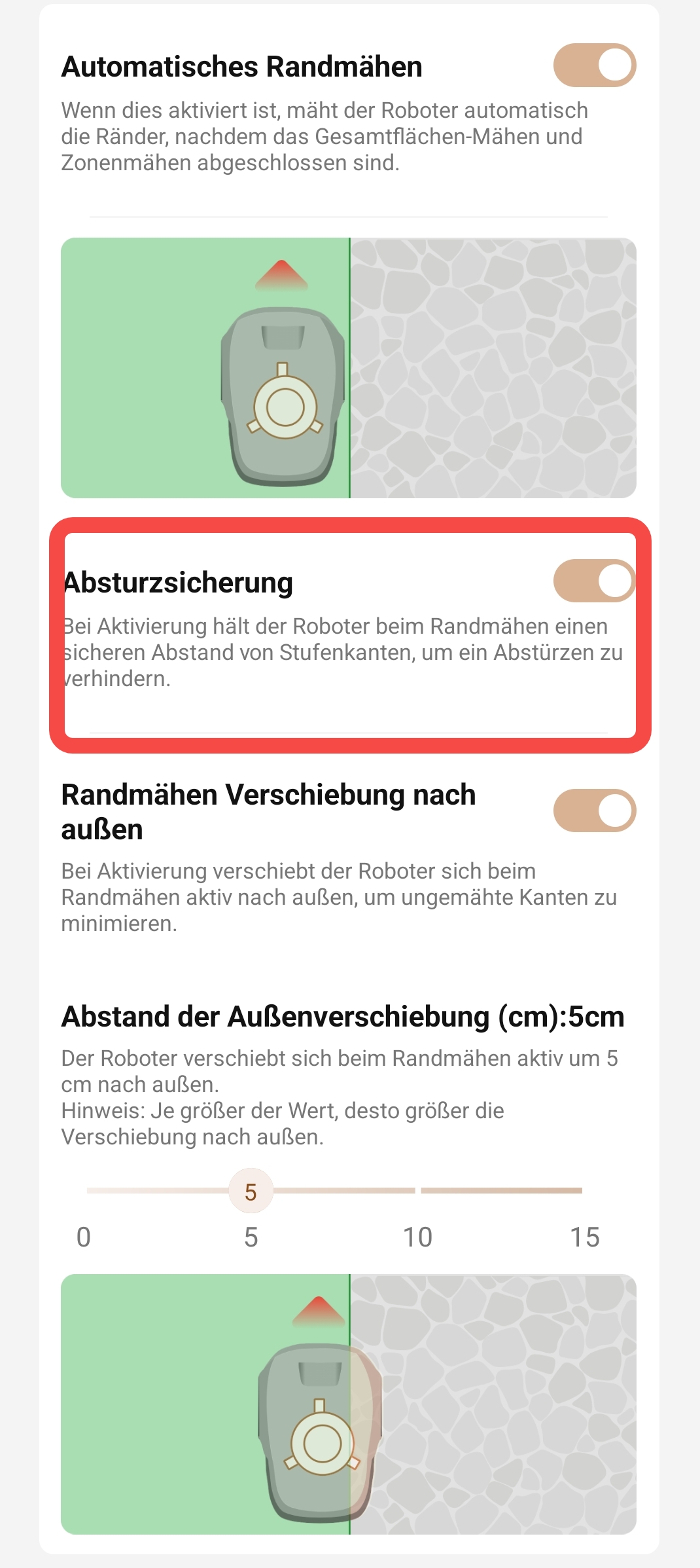

Hallo, haben Sie die Absturzsicherung aktiviert?
Könnten Sie auch ein Foto von der Stelle schicken, an der der Roboter heruntergefallen ist? Vielen Dank!
