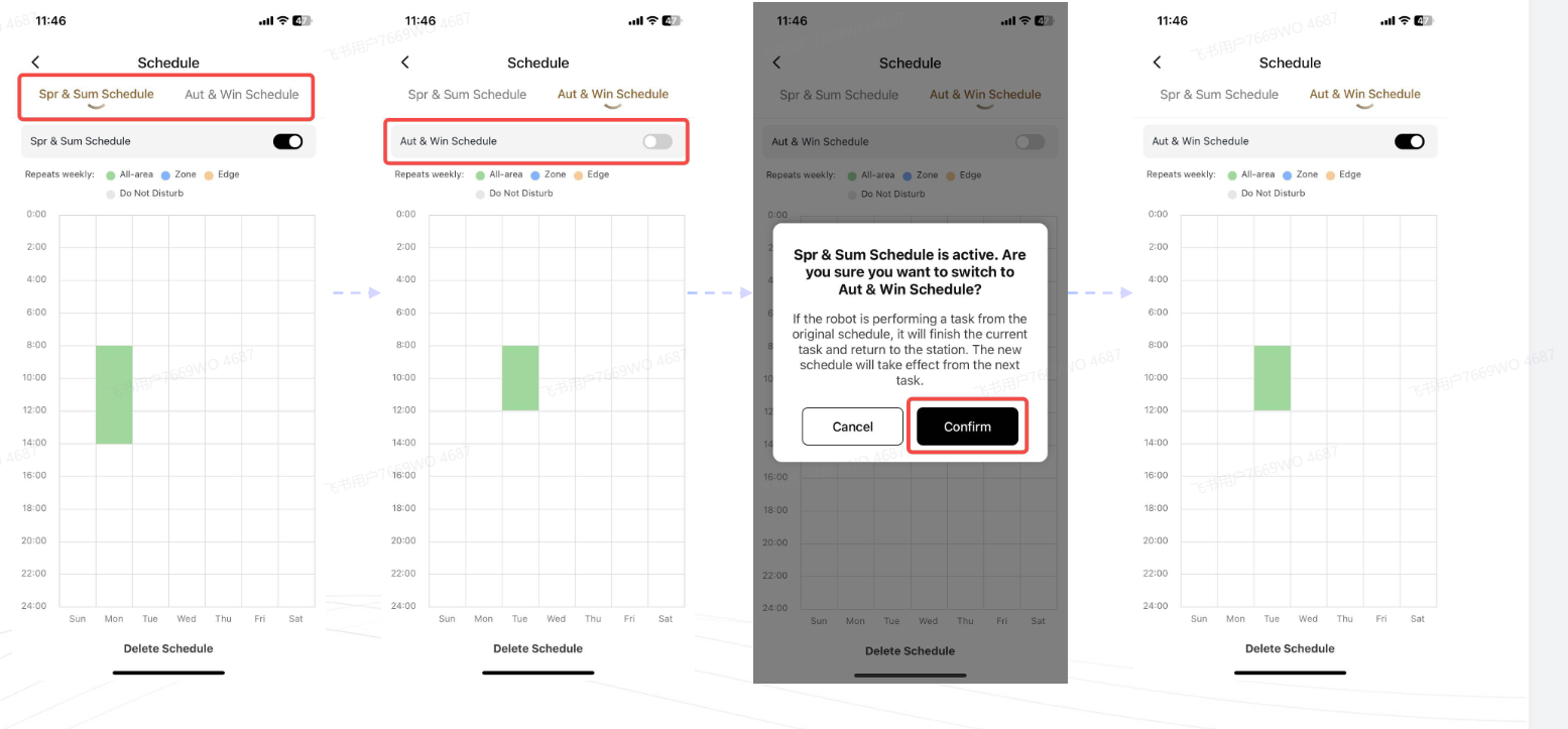

Hallo Nutzer, Sie können Ihren Rasenmähplan selbst festlegen: Wählen Sie das Mähdatum, den Mähzeitraum und die Mähart aus und aktivieren Sie den Plan. In den folgenden Bildern sehen Sie, wie Sie Ihren Plan anpassen können. Bei weiteren Fragen kontaktieren Sie uns bitte über die folgenden Wege.
2026-4-25 03:55:17 DE Übersetzen
Der Zeitplan ist eingestellt. Heute ist er z.B. 6.00 Uhr losgefahren um seine Aufgabe zu beenden. Eingestellt ist ein tägliches Zeitfenster von 10-18 Uhr. Irgendwas scheint ja nicht zu funktionieren.
Guten Morgen. Falls Sie nicht möchten, dass das Gerät zu einer bestimmten Uhrzeit am Abend arbeitet, können Sie den „Nicht stören“-Modus aktivieren. Versuchen Sie, den Cache zu leeren und dann neu zu starten, um zu sehen, ob es funktioniert.Könnten Sie bitte auch Ihren Zeitplan überprüfen? Falls es nicht zur gewohnten Zeit startet, können Sie die Protokolle hochladen, damit wir die Ursachen genauer analysieren können.
