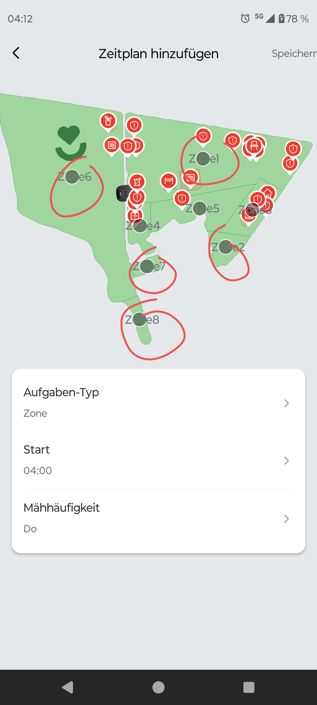

Man kann auswählen welche Zonen wann und ob alle oder nur bestimmte Zonen gemäht werden sollen.

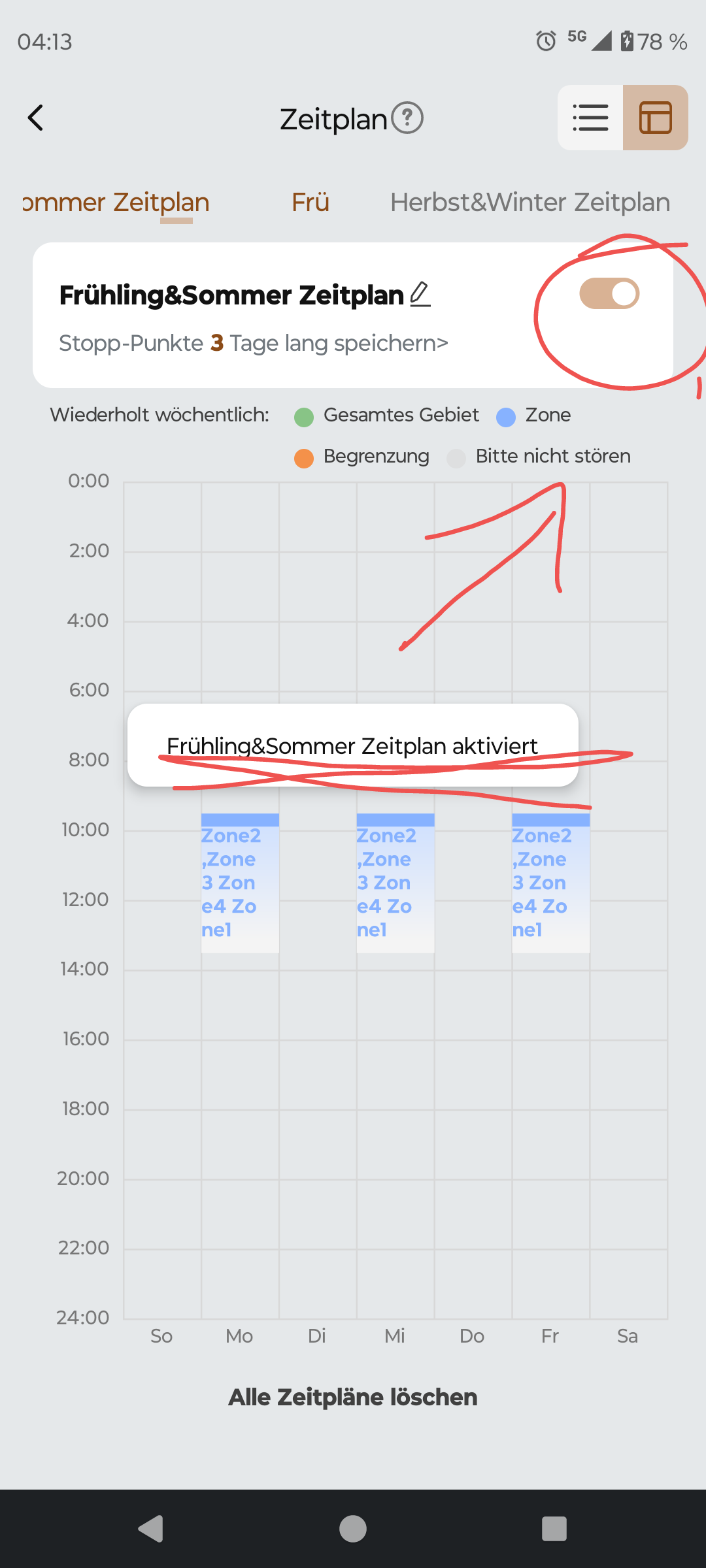

Drauf achten das der Zeitplan aktiviert ist.
Siehe Bilder 🙂👍
Zeitplan
EE301439Themenstarter
Danke, war tatsächlich nicht aktiviert.
