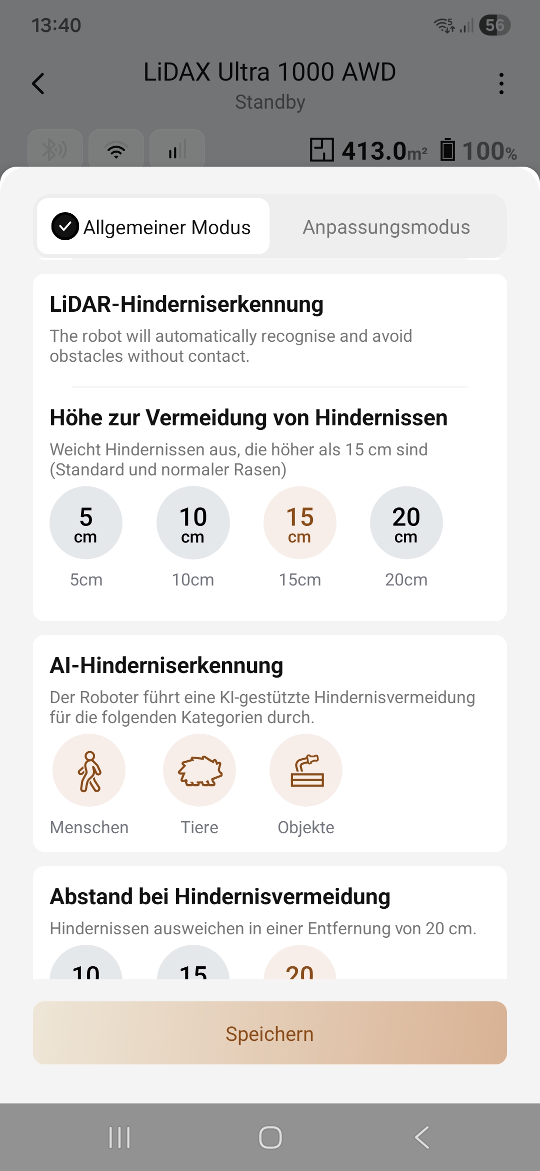

Ich habe keine Ahnung ob die Hinderniserkennung wirklich eingeschaltet ist oder nicht da man es in der App auf Android nicht aktivieren / deaktivieren kann. Siehe Screenshot.
Selbst wenn damit das Problem mit der Hecke behoben wird löst dies noch nicht das Problem mit der Positionierung sobald der Roboter etwas wegrutscht. Was kann dagegen unternommen werden?

Die Option zum Ausschalten der LIDAR Hinderniserkennung existiert nicht für diesen Mäher.
