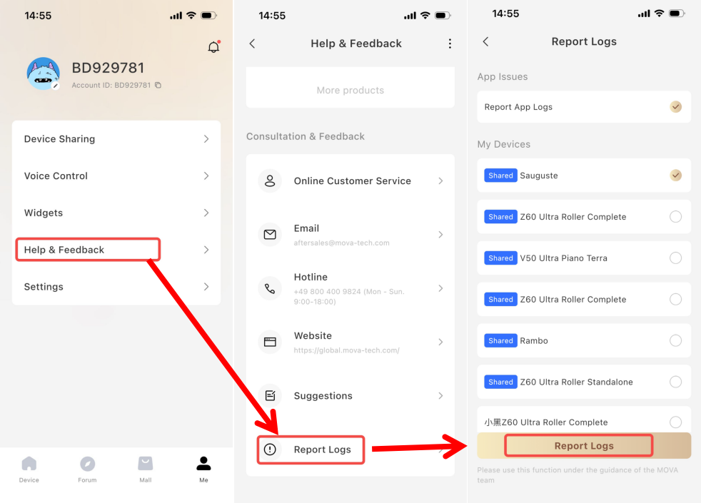

*Sollte das Problem weiterhin bestehen, tragen Sie es bitte in das Problemprotokoll der Anwendung ein. So können wir relevante Informationen sammeln und dem Kundendienstteam von MOVA BU Feedback zur Softwareanalyse geben. Wir kümmern uns schnellstmöglich um Ihr Problem. Bei weiteren Fragen kontaktieren Sie uns bitte über folgende Wege:
