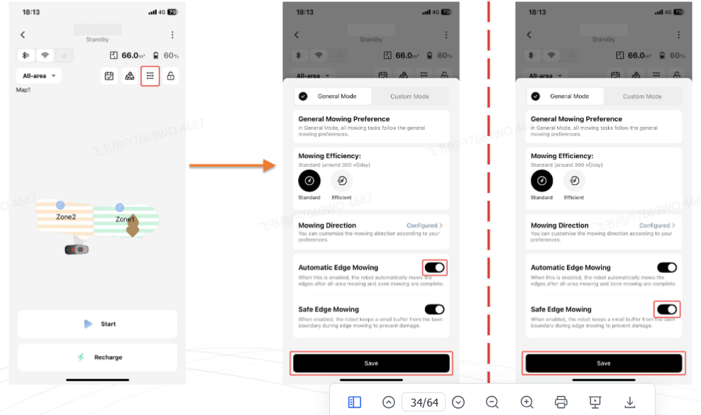

Warum mäht mein Roboter nicht bis an die Kanten? Bin extra darüber gefahren da Platz nach außen ist und er hält immer den gleichen Abstand zu Kante egal wie ich ihn fahre.

Hallo Nutzer,
dieser Roboter mäht entlang der Rasenkante in einem Abstand von ca. 10 Zentimetern. Bei Bedarf können Sie in den Einstellungen die Option „Automatisches Kantenmähen“ aktivieren. Der Roboter führt dann nach dem Mähen der gesamten Rasenfläche automatisch das Kantenmähen durch. Die genaue Vorgehensweise ist wie folgt:
