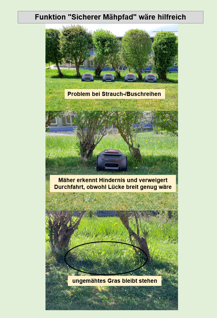

Guten Tag Mova-Support,
im Programmmenü gibt es die Funktion "sicheren Pfad erstellen" für den Weg von/zur Dockingstation und Mähzone der manuell abgefahren und gespeichert werden kann.
Es wäre wünschenswert, wenn auf dieselbe manuelle Art, ein sicherer Mähpfad - zum Bsp. S-förmiger Pfad - um die Sträucher herum, erstellt werden könnte.
Grund: Bei Busch/Sträucherreihen -siehe Foto- verweigert der Mäher die Durchfahrt, da für ihn die überhängenden Zweige und die undefinierten Umrisse des Stammes zu unsicher sind. Der Lidarsensor scheint eventuell auch eine Höhenbegrenzung zu haben, der die Duchfahrt verweigert.
Ein manuelles Mähen ist möglich, da die Abstände ausreichend breit sind. Ich möchte aber das ständige manuelle Nachmähen vermeiden.
Folgende Einstellungen sind schon gesetzt:
Sicheres Randmähen-> aus / Hindernisvermeidung an Kanten->aus / AI Hinderniserkennung-> alle Symbole deaktiviert /
Abstand Hindernisvermeidung 10 cm (Minimum).
Besten Dank.
4 Kommentar
Guten Morgen. Es tut mir leid, dass das Gras zwischen den beiden Bäumen nicht vollständig gemäht wurde. Hier sind einige Hinweise, die Ihnen hoffentlich helfen:
Bitte prüfen Sie, ob das Gras in der ausgelassenen Fläche höher als die eingestellte Hindernisvermeidungshöhe ist. Der Roboter könnte hohes Gras als Hindernis erkennen und meiden.
Der Roboter hat Schwierigkeiten, hohes, dichtes Gras über 12 cm zu schneiden. Es wird empfohlen, dieses Gras zuerst mit einem herkömmlichen Rasenmäher zu bearbeiten.
Bitte prüfen Sie, ob Hindernisse den Roboter daran hindern, in diesen Bereich zum Mähen zu gelangen. Der Roboter hat Schwierigkeiten, enge Bereiche mit einer Breite von weniger als 60 cm zu befahren.
Während des Mähvorgangs könnte der Roboter auf dynamische Hindernisse gestoßen sein. Die Hindernisvermeidung kann zu teilweisen ungemähten Stellen führen. Diese Bereiche werden im nächsten Mähvorgang erneut gemäht.
Bei Bereichen mit überhängenden Ästen kann der Roboter aufgrund der aktivierten Hindernisvermeidung ungemähte Stellen hinterlassen. Sie können in der App die Einstellung „keine Hindernisvermeidung für bestimmte Bereiche oder Ränder“ wählen oder auf der Karte „bereiche ohne Hindernisvermeidung“ festlegen. Der Roboter wird in diesen Bereichen keine Hindernisprüfung durchführen, um ein vollständiges Mähen zu gewährleisten.
Bitte prüfen Sie, ob die Messer stark abgenutzt sind. Abnutzung führt zu einer geringeren Schnittbreite. Sie können neue Messer austauschen.
Der Roboter hat eine schlechtere Mäheffizienz an Hängen mit einer Neigung von mehr als 27 % (15°), was zu teilweisen ungemähten Stellen führen kann.
Für ausgelassene Bereiche können Sie die Funktion „punktuelles Mähen“ oder den „manuellen Modus“ verwenden, um diese Stellen nachzumähen.

Besten Dank, aber bitte beachten Sie meinen nächsten Post mit den Details.
2026-4-27 11:04 DE Übersetzen
Das Problem besteht auch beim AWD. Der Roboter weigert sich oft, Korridore von unter einen Meter (!) zu durchfahren obwohl er selbst nur ca. 55 cm Breit ist. Trotz zweier Kameras und einen 360 Grad LIDAR...
