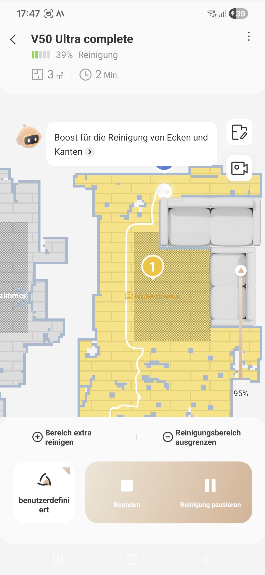

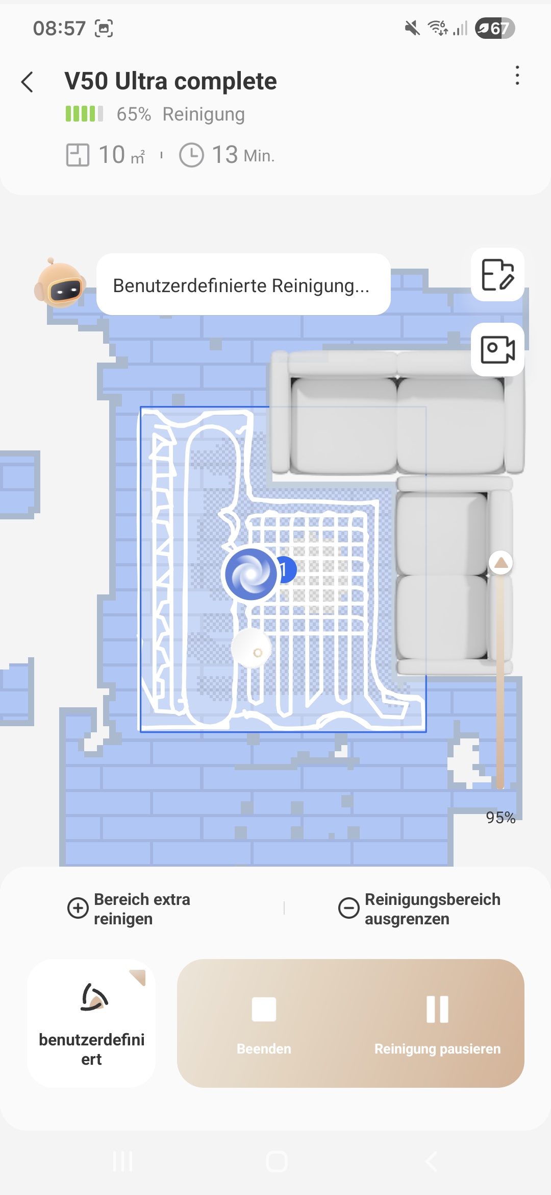

Mein V50 hat große Probleme mit Teppichen. Er vermeidet sie teilweise regelrecht, reinigt Ränder schlecht und erfasst die Außenbereiche nicht zuverlässig und dreht Kurven darauf.

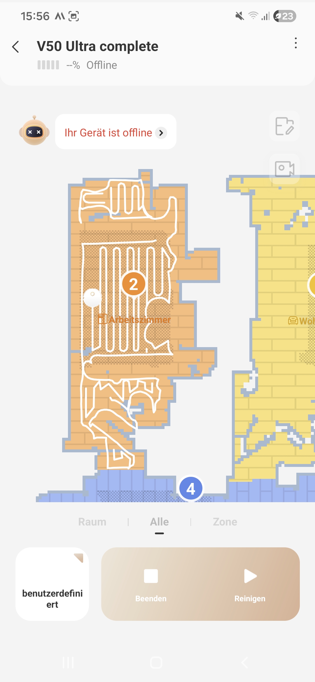

Zudem fährt er oft chaotisch und ohne klare Reinigungsstruktur, statt systematisch in sauberen Bahnen zu arbeiten.
Ich habe bereits verschiedene Einstellungen in der App ausprobiert, neu kartiert und alle verfügbaren Reinigungsmodi getestet – ohne wirkliche Verbesserung.
In der Praxis führt das dazu, dass selbst einzelne Räume sehr lange dauern (30 Minuten ein Raum nur saugen) und der Roboter dabei ineffizient arbeitet und unnötig viel Akku verbraucht. Eigentlich sollte er mir Zeit sparen – aktuell ist es eher umgekehrt.
Im Vergleich dazu war ein vorheriger Dreame L10 Pro deutlich strukturierter und effizienter in der Navigation und Flächenabdeckung.
Insgesamt wirkt die Reinigungsleistung des V50 in meinem Fall unausgereift und nicht überzeugend.
Versuche es bereits seit 2 Wochen ohne Erfolg.
Was muss ich machen, damit er läuft?
