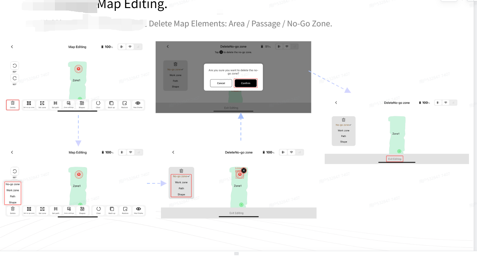

Um auf eine andere Zone zu gelangen habe ich für den Roboter einen Pfad angelegt. Klappt an und für sich recht gut. Leider habe ich beim Erstellen etwas ungenau gearbeitet. Ich möchte den Pfad neuanlegen. Kann ich nur den Pfad löschen, oder muß ich die dazugehörige Zone auch löschen?
Guten Tag. Ja, Sie können in die Kartenbearbeitung gehen und den Gang löschen.
