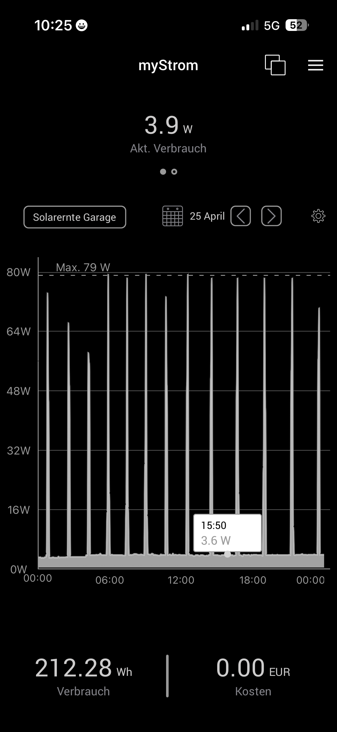

Ich nutze geplante Ladezeiten, damit der Roboter möglichst mit Solarstrom lädt. Außerhalb der Ladezeit steht er auf der Station, verliert aber ca. 7 % Akku pro Stunde – über Nacht entleert sich der Akku komplett.

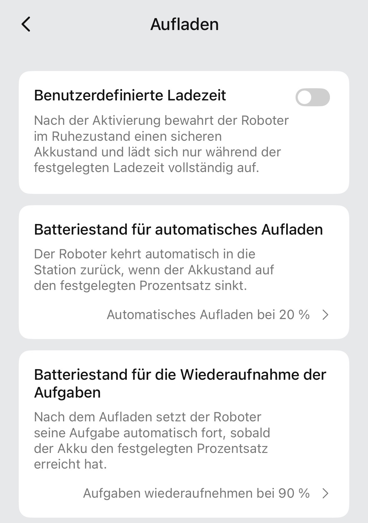

Das widerspricht der App-Beschreibung, dass im Ruhezustand ein sicherer Akkustand bewahrt und nur während der Ladezeit vollständig geladen wird.
Meine Messwerte mit Strommesssteckdose (Station dauerhaft an):
• Standby an Station: ca. 3,6W
• Tagesverbrauch: ca. 212 Wh / 24 h
• ca. 13 Nachladepeaks pro Tag
• Peaks bis ca. 80 W, je 10–15 min
• ca. 1,7 Akku-Ladezyklen/Tag nur durch Standby
- 81 Wh Ladung pro Mähen - 3x/Woche
Damit verursacht Standby bei mir ca. 6x mehr Akkuladungen und damit Verschleiß und Energie als das Mähen selbst. Hochgerechnet wären das ca. 400 unnötige Ladezyklen pro Saison (dadurch Akku frühzeitig verschlissen). Für mich vollkommen inakzeptabel - zumal die Funktion “Benutzerdefinierte Ladezeiten” nicht wie beschrieben funktioniert!
Habt ihr die gleichen Probleme und ist es ein Konstruktionsproblem oder ist mein Roboter defekt?

Ich nutze „benutzerdefinierte Ladezeiten“, um den LiDAX Ultra 1000 möglichst nur tagsüber während PV-Zeiten vom Dach zu laden. Die App verspricht dabei:
„Nach der Aktivierung bewahrt der Roboter im Ruhezustand einen sicheren Akkustand und lädt sich nur während der festgelegten Ladezeit vollständig auf.“
Bei meinem Gerät passiert das aber nicht: Außerhalb der Ladezeit steht der Roboter auf der Station, lädt laut App nicht und verliert ca. 7 % Akku pro Stunde. Über Nacht entlädt sich der Akku vollständig, bzw. Bis zum niedrigsten eingestellt Punkt und lädt dann doch wieder nach.
Mit Strommesssteckdose gemessen (eingeschaltete Station):
* Standby an Station: 3,8 W
* Nachladepeaks: ca. 80 W, ca. alle 2h - ca. 13x pro Tag
* Tagesverbrauch Standby: 212 Wh
* Verbrauch pro Mähvorgang: nur ca. 81 Wh
Damit verbraucht der Roboter bei 3 Mähvorgängen/Woche ca. 5× mehr Energie im Standby als fürs Mähen. Nach Abzug der Stationsgrundlast bleiben ca. 1,7 Akkuäquivalente pro Tag nur durch Standby-/Nachladen. Also pro Saison: ca. 400 Lade-Zyklen für Standbyverluste auf der Station und nur 100 Zyklen zum Mähen - das verschleißt entgegen ihren Aussagen natürlich den Akku.

2. Wie passt das zur App-Aussage „bewahrt einen sicheren Akkustand“, wenn der Akkustand verloren geht?!
