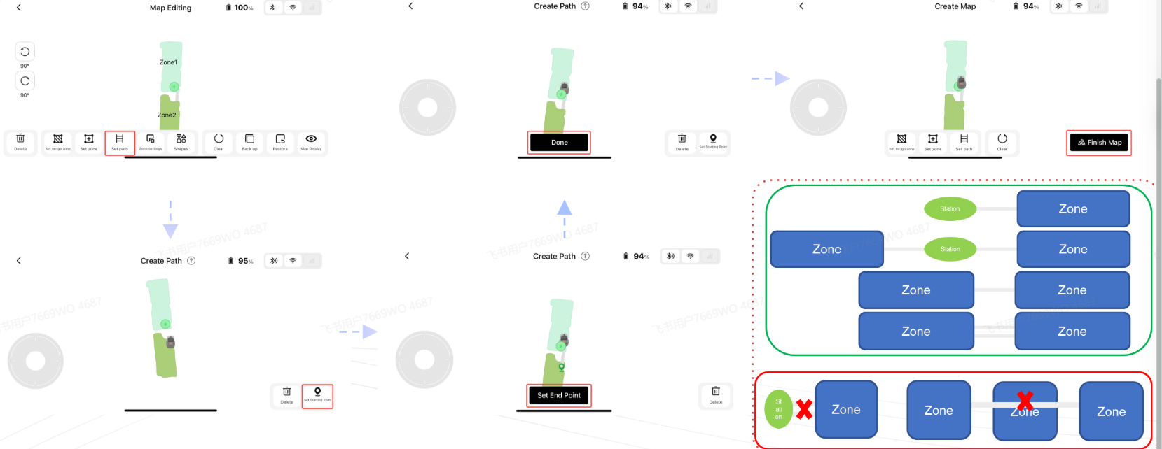

Lieber Nutzer, vielen Dank für Ihre Geduld. Nachfolgend finden Sie die detaillierten Schritte zum Erstellen eines Verbindungskanals. Bitte beachten Sie diese:
① Stellen Sie sicher, dass Ihr Smartphone per Bluetooth mit dem Roboter verbunden ist. Steuern Sie das Gerät per Fernsteuerung in einen der Arbeitsbereiche. Tippen Sie in der App auf „Startpunkt festlegen“. Steuern Sie den Roboter anschließend per Fernsteuerung an den Rand eines anderen Bereichs. Die App zeigt automatisch die Umrisse des neu erstellten Kanals an.
② Nachdem Sie den Roboter in den anderen Arbeitsbereich bewegt haben, tippen Sie in der App auf „Fertig“. Der bereichsübergreifende Verbindungskanal wurde nun erfolgreich erstellt.
Wichtige Hinweise:
Beim Erstellen eines Kanals müssen Start- und Endpunkt innerhalb des Arbeitsbereichs und mindestens 1 Meter vom Rand des Bereichs entfernt sein.
Wenn der Roboter den Kanal durchfährt, bewegt er sich nur hindurch und führt keine Mähvorgänge durch.
Wenn sich die Basisstation nicht innerhalb des Arbeitsbereichs befindet, können Sie mit der oben beschriebenen Methode einen separaten Verbindungskanal erstellen, um das autonome Aufladen des Roboters zu ermöglichen. Das Ende des Kanals muss sich direkt vor der Basisstation befinden, und der Abstand zwischen dem Ende und der Basisstation muss weniger als 0,5 Meter betragen.
Wichtige Regeln:
Basisstationen müssen über mindestens einen Kanal mit jedem Arbeitsbereich verbunden sein.
Zwischen einer Basisstation und einem Arbeitsbereich darf nur ein Verbindungskanal eingerichtet werden.
Zwischen je zwei Arbeitsbereichen muss mindestens ein Verbindungskanal bestehen.
Ein einzelner Kanal darf nicht mehrere Arbeitsbereiche umfassen.

Hallo Mova Support. Danke für die schnelle Antwort. Leider kam ich mit der Vorgabe nicht weiter. Ich habe den Roboter bis zur Grenze der Karte 1 gefahren und den Startpunkt gesetzt. Dann den Pfad zur Karte 2 gefahren und wollte den Endpunkt setzen. Wieder kam die Meldung Start und Endpunkt müssen in einem Arbeitsbereich sein.
Wo liegt der Fehler? Es ist doch logisch das Start und Endpunkt NICHT im gleichen Arbeitsbereich sein können🤔

Ich habe 2 voneinander getrennte Mähzonen eingerichtet, die funktionieren auch. Jetzt möchte ich die per Pfad miteinander verbinden. Eigentlich ganz einfach, denkt man.
Bei der Pfadeinrichtung setze ich den Startpunkt für den Pfad in der Zone mit der Ladestation. Dann navigiere ich das Gerät händisch in die eingerichtete Zone 2. Die wird mir aber gar nicht angezeigt, sondern immer nur die Zone 1 so dass ich gar keinen Endpunkt für den Pfad in der Zone 2 setzen kann !!!
Was funktioniert da nicht? Bin ich das oder diese komische App??

Ja, wir brauchen Regionen auf derselben Karte.
