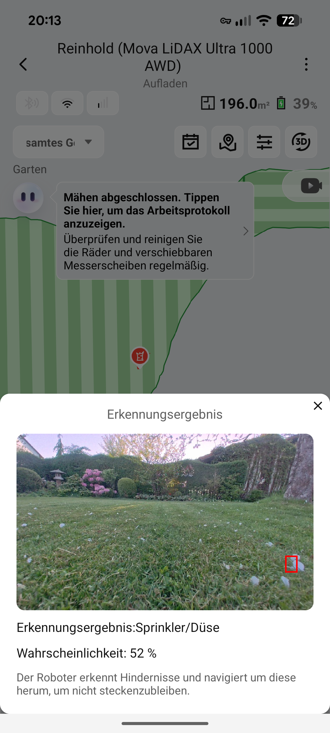

Ich freue mich sehr über Meldungen und Fotos von erkannten Hindernissen. Schon interessant wieviele Katzen (alles was mind. 2 Dreiecke hat) und Igel (Blätter, Wiesenkräuter) ich im Garten habe.
Lernt die KI dazu oder kann ich das Ergebnis korrigieren, damit der Mäher nicht immer unnötig ausweicht?

Bei mir genau so. Pusteblumen sind Igel und Butterblumen Sprinkler 😅
Kannst versuchen die Hintermisserkennung zu verringern. Und dazu effizient mähen aktivieren.

genau die per Bild dokumentierten und nach persönlicher Sichtung als nicht zutreffende Hindernisse bewertet wurden, sollten unkompliziert unmittelabr per App wieder freigegeben werden können um nicht durch "Phantomhindernisse" wie einzelne Blütenstengel von Butterblumen oder Löwenzahn o.ä. zahlreiche ungemähte Stellen zu bekommen. Der Lidax hat doch KI die sollte doch dann lernfähig sein...und solche Möglichkeiten zulassen.. um mit jedem Mähen besser zu werden...

Freut mich, dass ich mit dem KI Thema nicht alleine leben muss. Der Tipp, bestimmte Bereiche ohne Erkennung fahren zu lassen…. und wenn dann doch die Katze auf Mäuse konzentriert ist?
Bitte gebt uns die Möglichkeit, der KI etwas beizubringen… guter Vorschlag

Beim AWD lässt sich die KI nicht deaktivieren. Es lässt sich auch kein Schwellwert für die Erkennung konfigurieren, 50% scheinen voreingestellt zu sein. Es ist ebenfalls nicht möglich, falsch erkannte Hindernisse als solche zu markieren.
Hier eine Düse
