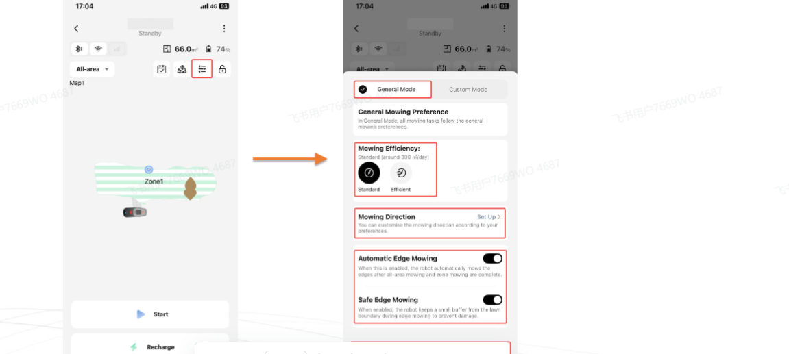

Die Mährichtung für Ihren Mähbereich können Sie in der App einstellen. Weitere Details finden Sie in diesem Bild.
Globale Mäheinstellungen: Wählen Sie beim Festlegen der globalen Mäheinstellungen den „Allgemeinen Modus“, um Mähleistung, Mährichtung und Kantenschnitt anzupassen. Klicken Sie anschließend auf die Schaltfläche „Speichern“.
