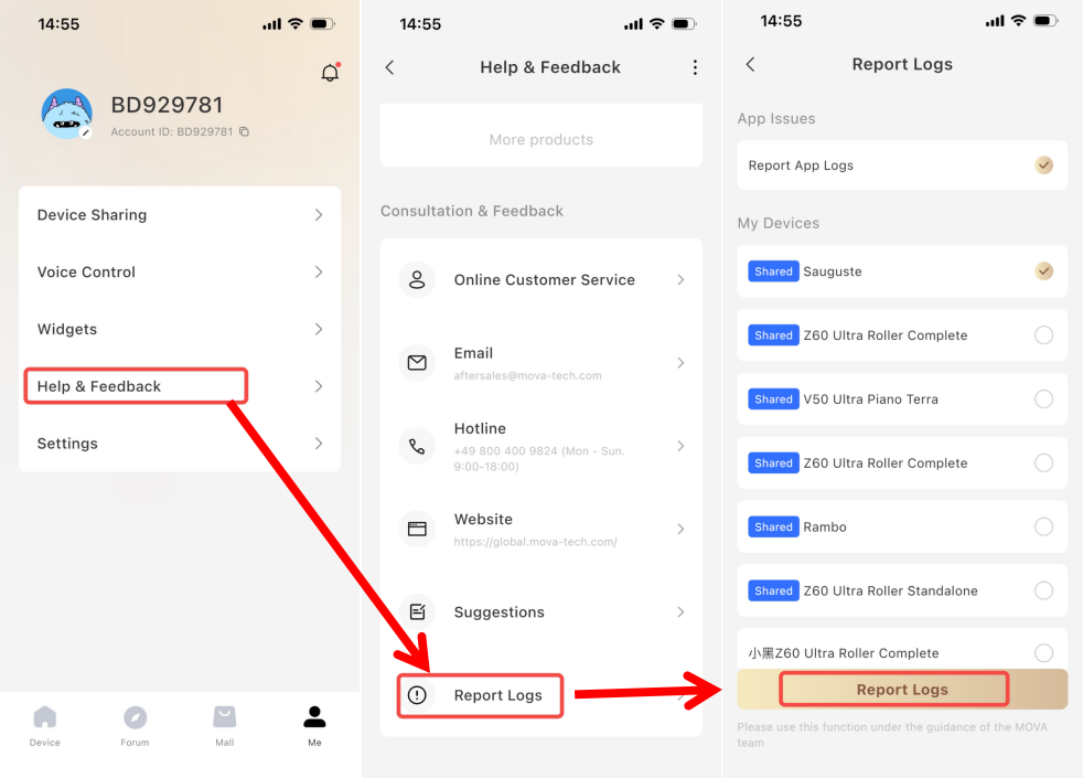

*Falls die App eine Fehlermeldung zu einem Radproblem anzeigt, reinigen Sie dieses bitte und starten Sie den Mähroboter erneut. Sollte das Problem weiterhin bestehen, laden Sie bitte Ihr Problemprotokoll in der App hoch. Wir werden die relevanten Informationen erfassen und an unseren MOVA BU Kundendienst weiterleiten. Bestätigt die Geschäftseinheit (BU), dass es sich um einen Hardwarefehler handelt, wird sie die Bearbeitung veranlassen. (Protokollbild hochladen)

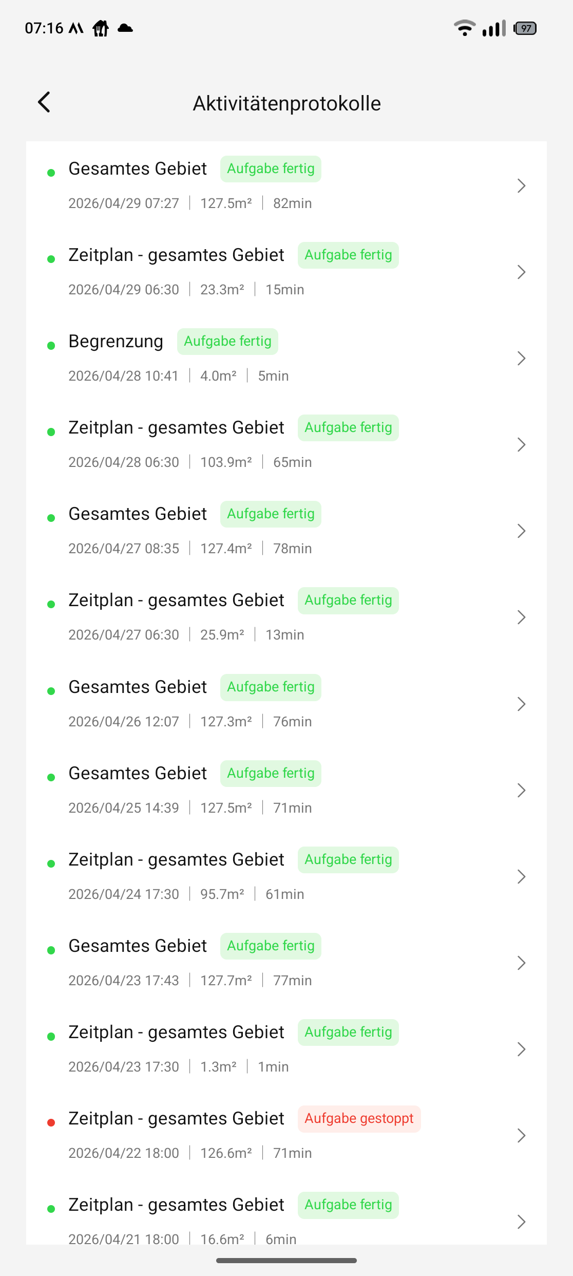

Hier mal noch ein Auszug aus dem Aktivitätsprotokoll. Man sieht schön wie er die Fläche nicht vollständig mäht und ich dann manuell den Prozess nochmal anstoßen muss.

Bezüglich Ihrer Frage zur deutlich längeren Bearbeitungszeit empfehlen wir Ihnen, sich an unser Kundendienstteam zu wenden. Email:aftersales@mova-tech.com

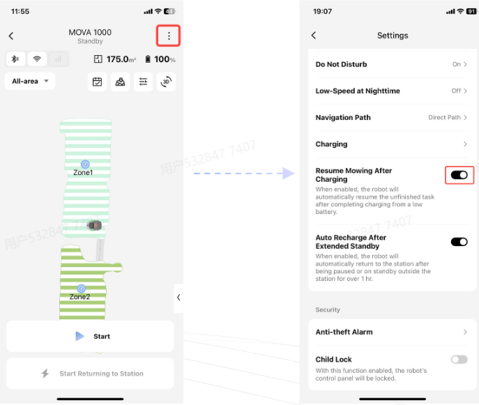

Sehr geehrter Nutzer, zu Ihrer Frage, warum der Roboter am zweiten Tag nur die am Vortag nicht bearbeiteten Bereiche fertigstellt und anschließend nach Abschluss der restlichen Arbeiten stoppt, möchte ich Sie fragen, ob Sie die Option „Mähen nach dem Laden fortsetzen“ aktiviert oder deaktiviert haben. Ist diese Option aktiviert, setzt der Roboter die unterbrochene Aufgabe nach dem Aufladen eines schwachen Akkus automatisch fort. Der Fortschritt der zuletzt unterbrochenen Flächen- oder Zonenmähaufgabe wird gespeichert. Er setzt die Arbeit an der unterbrochenen Stelle fort, wenn eine Aufgabe mit denselben unfertigen Zonen manuell oder über den Zeitplan gestartet wurde. Wird jedoch eine neue Aufgabe unterbrochen, wird der Fortschritt der vorherigen Aufgabe überschrieben.
