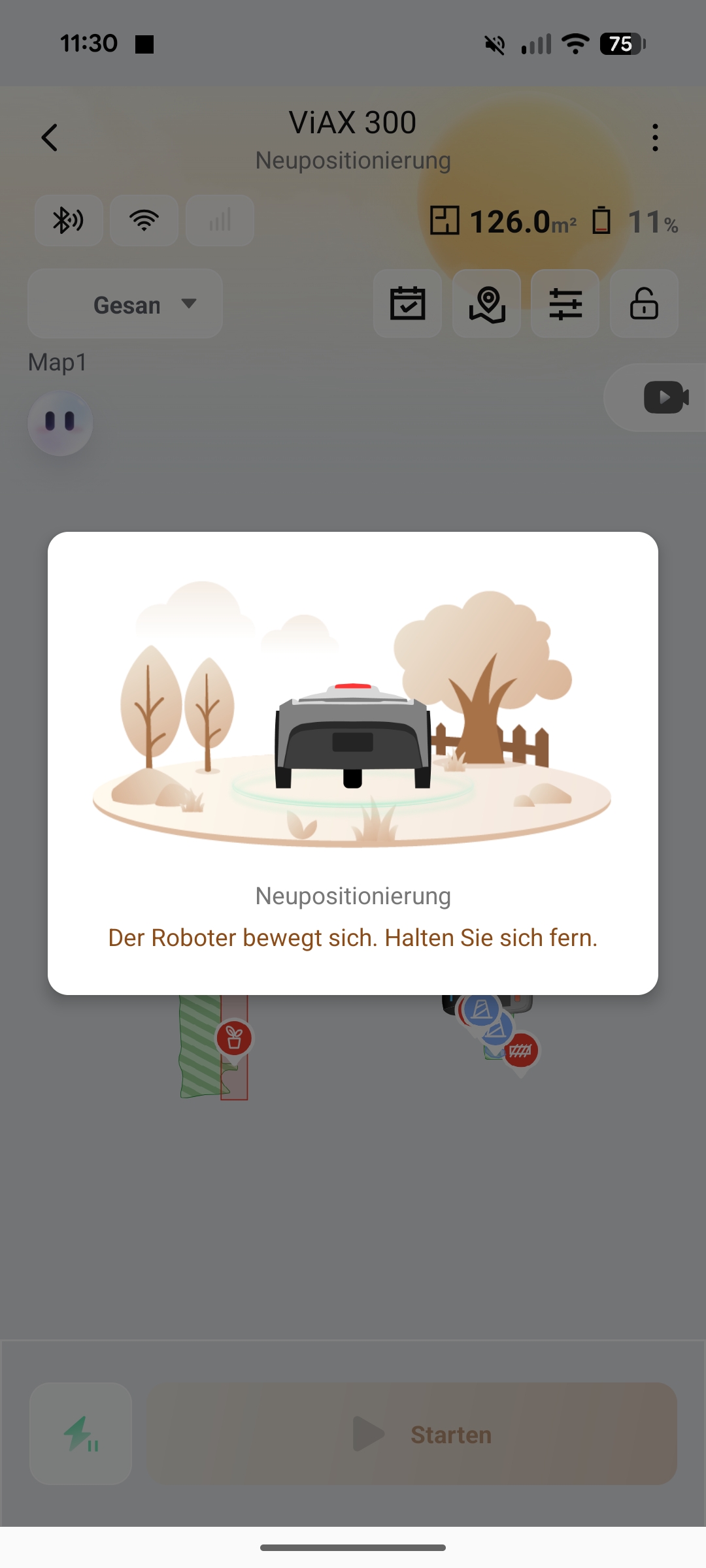

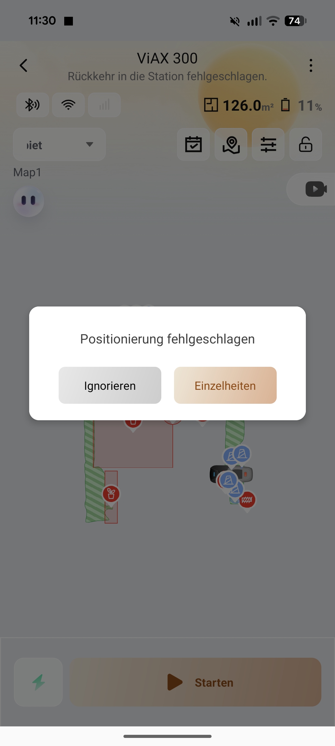

das Viax 300 findet in 90% der Fälle den Rückweg zur Ladestation nicht und grundsätzlich bekomme ich die Fehlermeldung "Positionierung fehlgeschlagen" nachdem es sich bewegt hat. Meistens, muss ich den Mähroboter manuell wieder zu Ladestation führen.
Was kann das Problem sein?

Das spielt keine Rolle. Das Problem tritt ein auch, wenn der Roboter auf der anderen Seite der Zone sich befindet. Ich konnte das Problem ein bisschen verbessern in dem ich einen neue Zine definiert habe. Funktioniert aber trotzdem unzuverlässig. Die Neupositionierung schlägt fehl. Der Roboter macht eine Runde, versucht zu verstehen, wo er sich befindet und gibt auf.

Danke, das habe ich natürlich alles als erstes gemacht. Nur eine Neue Karte zu definieren hat das Problem etwa gelöst. Trotzdem, kann ich mich nicht darauf verlassen, dass der Roboter jedes Mal zurück zur Station findet. Wenn nur das Andocken problematisch wäre, könnte man daraus schliessen. Dass die Station nicht richtig positioniert ist.
Ich habe das selbe Problem. Kalibrierung schläft immer bei 33%fehl und ich kann keine neue Karte hinzufügen.
Wenn ich die alte Karte verwende dann klappt die positionierung ganz oder nicht. Ich glaub es hängt von der uhrzeit ab (08:00). Satelliten habe ich genug!
hat die neueste Firmware etwa?
