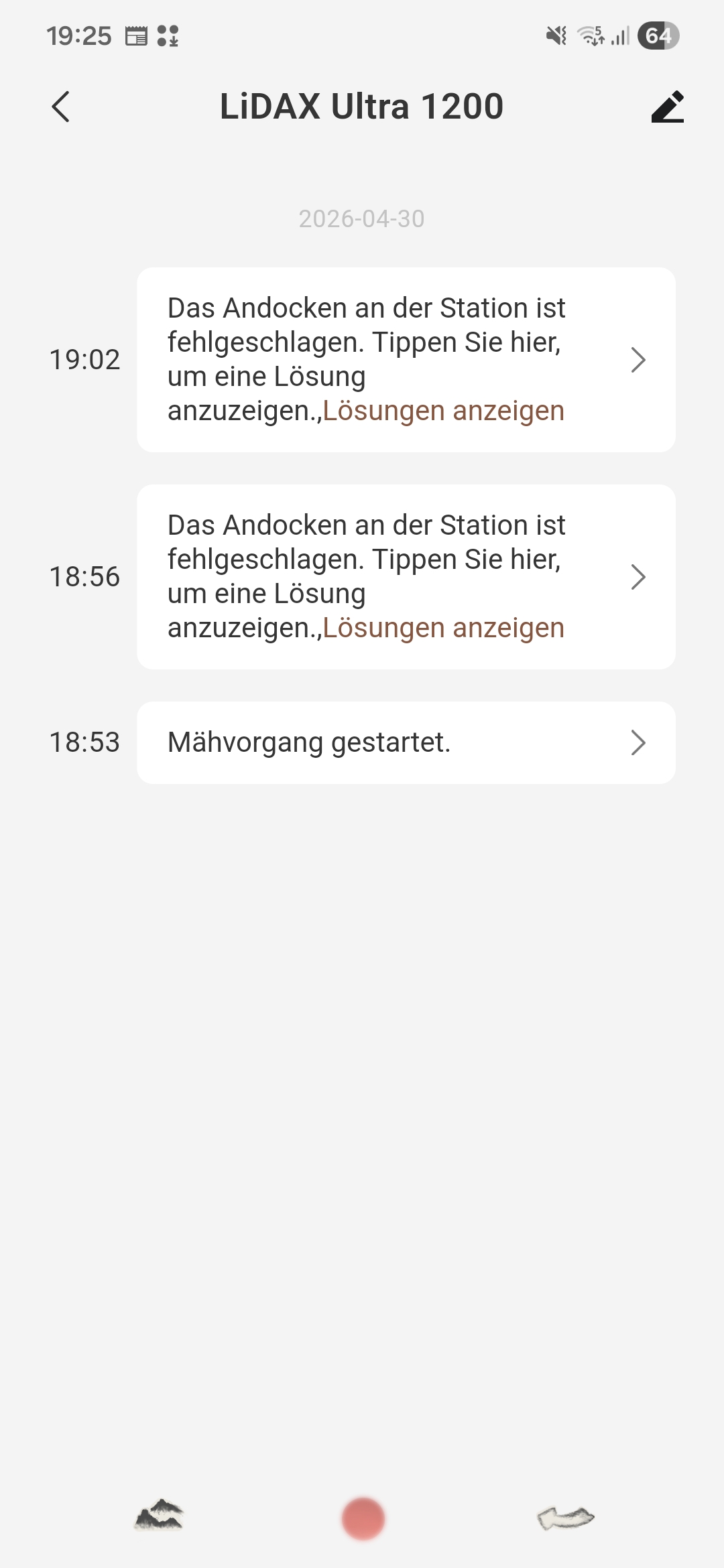

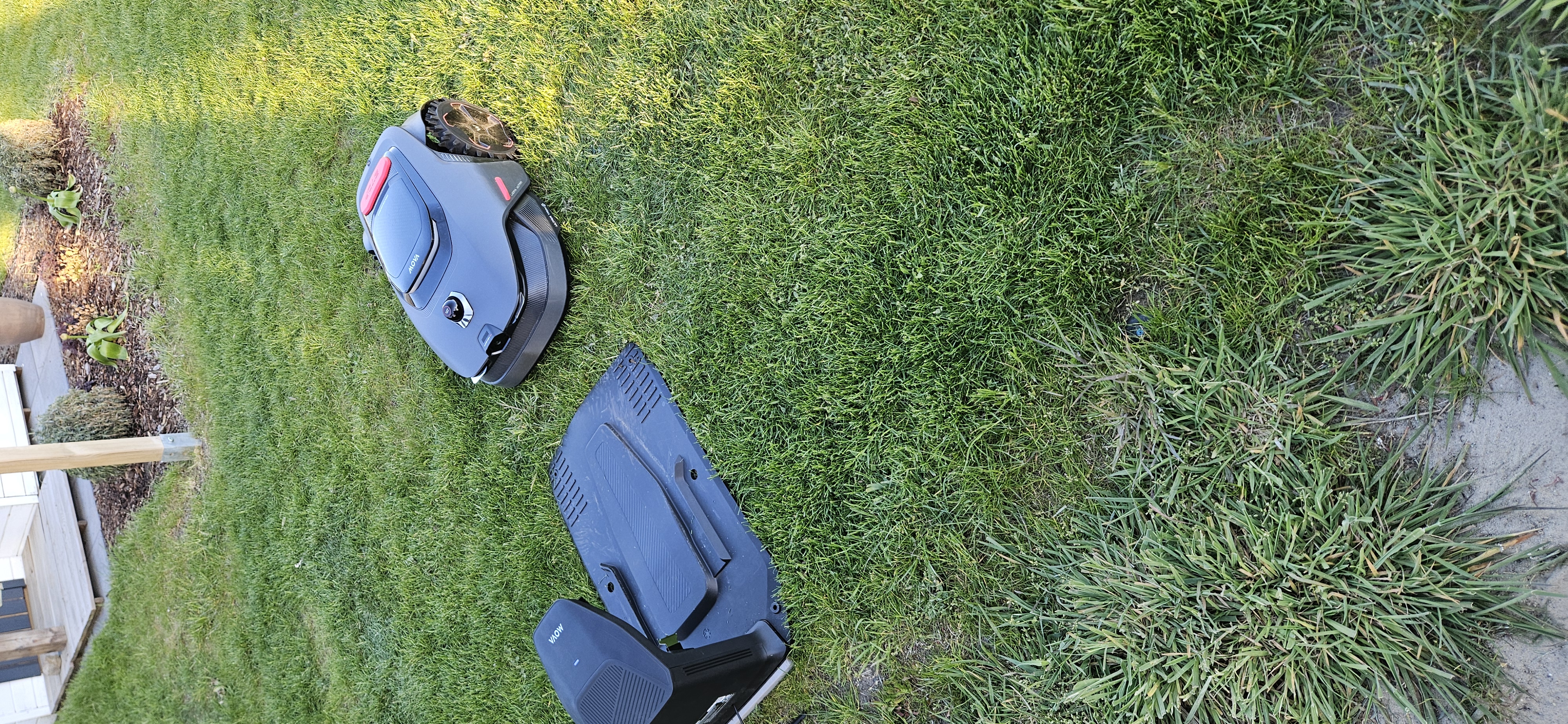

Ich habe den Mähroboter seit 3 Tagen und er fährt einfach nicht selbständig in die Ladestation. Er bleibt jedes mal ca. 20 cm davor stehen, positioniert sich 2x erfolgreich. Danach kommt immer wieder die Meldung "Andocken an der Station ist fehlgeschlagen".
Die Ladestationen wurde auch schon mehrmals umgestellt und die Kartierung neu durchgeführt. Der Roboter und die Station könnten auch nicht saubere sein.
Ich bin verzweifelt!

Mach mal bitte Fotos, wie der Roboter steht, wenn der Fehler kommt und ein Screenshot von der App was es für eine Meldung anzeigt. 🙂 👍

So schaut es aus.
KS404445Themenstarter
Und so
Ja man erkennt keinen Fehler. Led leuchtet auch immer blau an der Ladestation?
