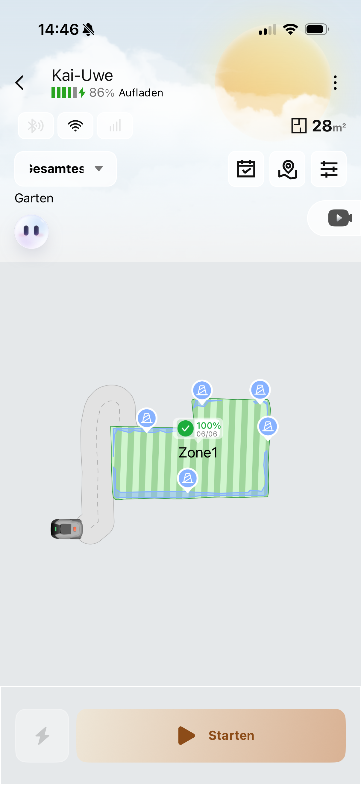

Wie kann man denn nun ein Hinderniss aus der Karte entfernen? Habe ein ähnliches Problem.

Sorry liebes Mova Team, das sind sehr inkompetente antworten. Man kann sehr wohl Hindernisse aus der Karte Löschen. Zwar umständlich aber möglich. Die Löschung der Hindernisse sollte schnellstens einfacher gemacht werden, da die Mähqualität massiv drunter leidet. Kann doch nicht sein, dass ich mit meinem Rasenmäher manuell noch drüber muss.
Also Hindernisse lassen sich wie folgt löschen:
Ihr geht auf Karte bearbeiten und mach aus den Hindernissen Sperrzonen.
Im nächsten Schritt

hier sollte Mova dringend Nachbessern und falsch erkannte Hindernisse unmittelbar in der App löschen zu können, aktuell ist die Lösung (falsche) Hindernisse erkennen u. nicht löschen können unsin

Guten Tag, es tut mir leid, dass Sie auf dieses Problem stoßen und dadurch Unannehmlichkeiten haben. Basierend auf Ihrer Beschreibung erhalten Sie folgende Schritte zur Fehlerbehebung:
1.Stellen Sie eine stabile Verbindung von WLAN/Mobilnetz und Bluetooth zum Gerät sicher, schließen Sie die App vollständig im Hintergrund und öffnen Sie sie erneut, um es noch einmal zu versuchen.
2.Da Sie bereits den App-Cache geleert haben, empfehle ich Ihnen, die App zu deinstallieren und neu zu installier
2026-7-7 11:39
Guten Tag, bitte achten Sie auf zukünftige Versionsupdates, da damit entsprechende Funktionen optimiert werden. Falls einzelne Bereiche fälschlicherweise als Hindernisse erkannt werden, können Sie den Bereich als befahrbaren Mähbereich festlegen oder die Hindernisvermeidungshöhe anpassen, um Fehlerkennungen zu minimieren (diese Einstellung steht nicht bei allen Geräten zur Verfügung). Wir arbeiten stetig an der Verbesserung der Erkennungsalgorithmen.
2026-7-7 11:35
Guten Tag, es tut mir sehr leid, dass bei Ihrem Gerät die Rasenkanten fälschlicherweise als Hindernisse erkannt werden und die Randmäharbeiten nicht ausgeführt werden. Wir haben Ihr Feedback detailliert notiert und an das Entwicklerteam weitergeleitet, das diese Optimierung mit hoher Priorität vorantreibt.
Vorläufig können Sie versuchen, die falsch erkannten Randbereiche als befahrbaren Mähbereich einzustellen oder die Hindernisvermeidungshöhe anzupassen, um Fehlerkennungen zu minimiere

Ich habe genau das gleiche Problem. Er hat mir die Kanten alle als Hindernis ausgewiesen, obwohl es keine hat!
Bitte um schnellstmögliche Lösung.
