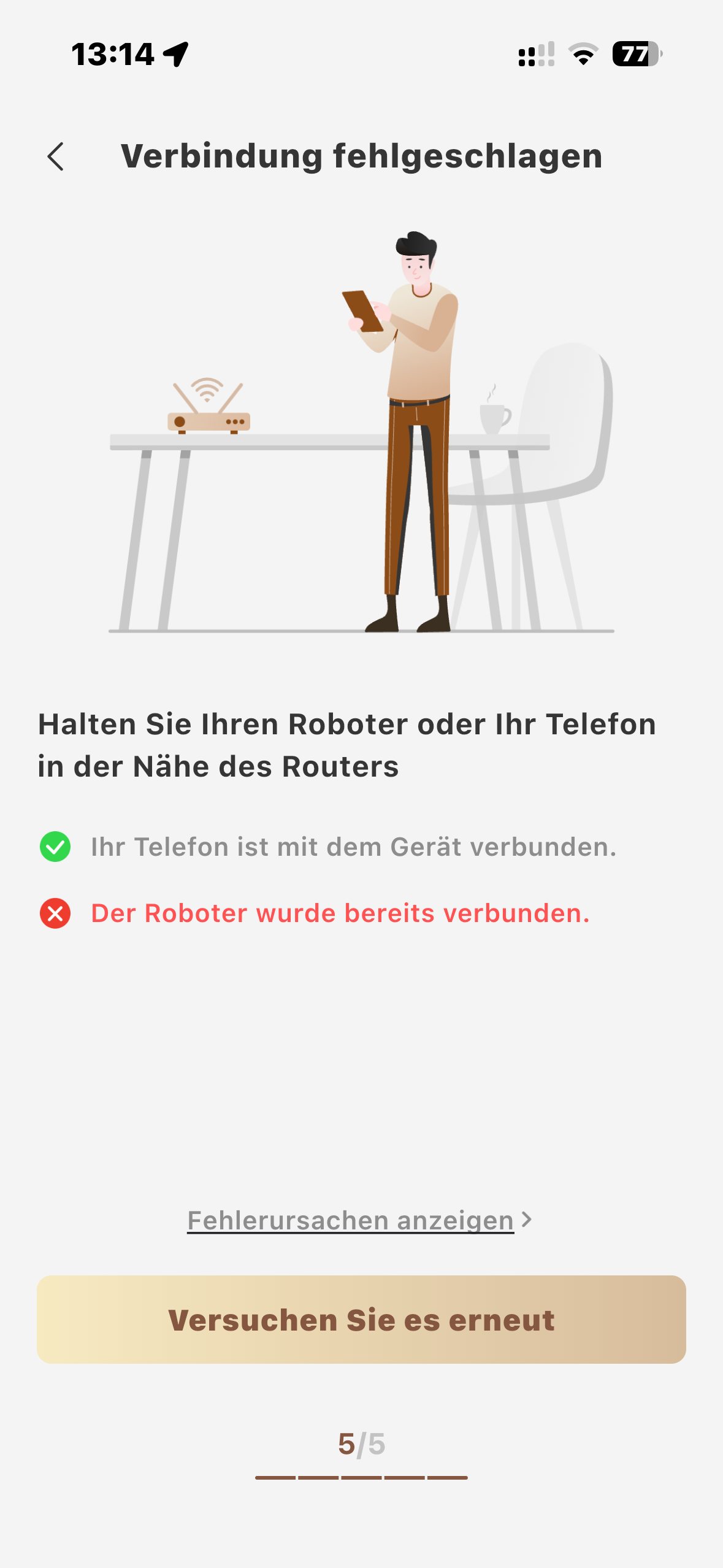

Hallo erhalte folgende Meldung und auf dem Roboter Display ist kein WLAN Symbol

Hallo 🙂
Dein Problem ist, du hast dich mit einem anderen Konto eingeloggt oder anstatt der Email, die Telefonnummer genommen.
Das heißt, du musst dich wieder genau mit denen Daten einloggen, mit dem du den Roboter das erstmal registriert hast.
Solltest du die Daten nicht mehr haben, dann musst du dich an Mova wenden und die müssen den Roboter erst wieder frei geben. 🙂
