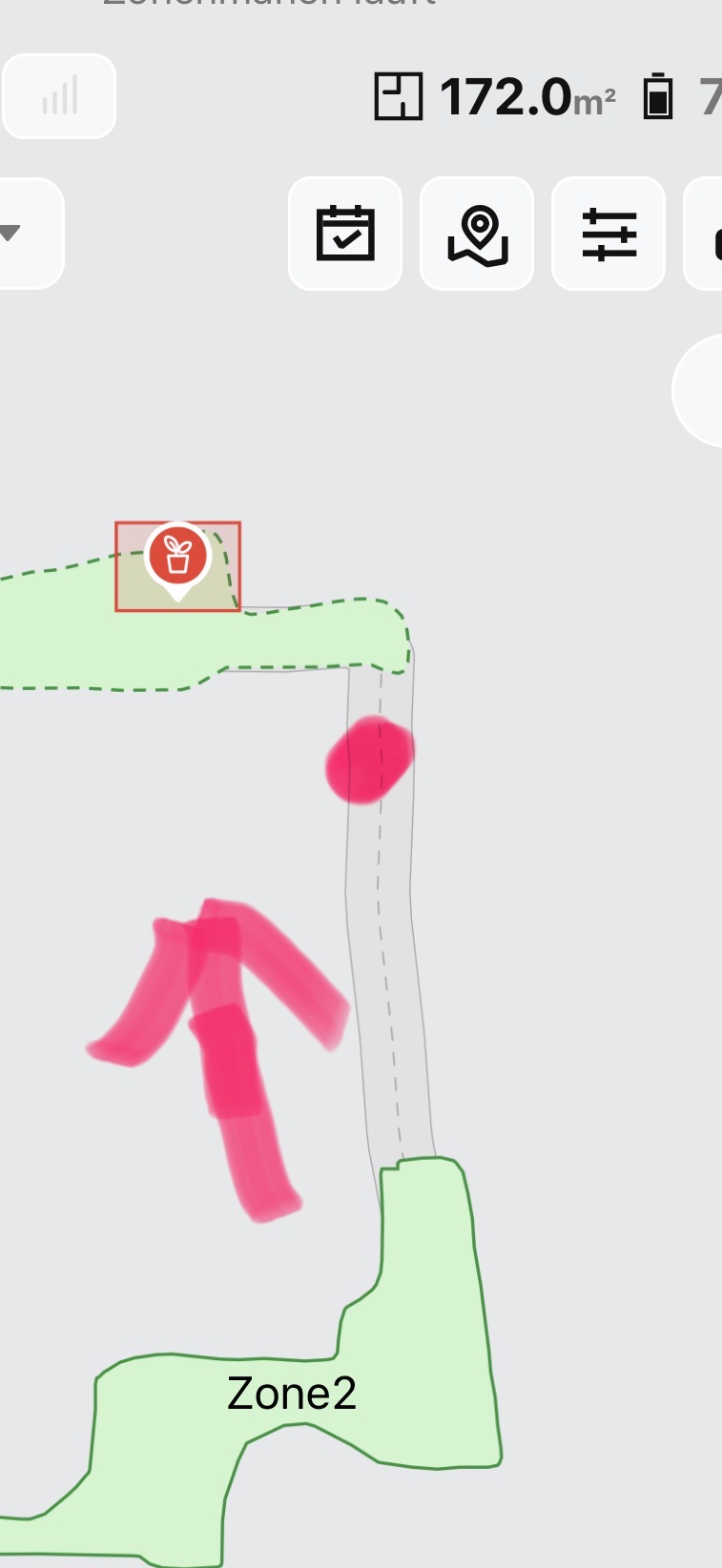

Hallo liebes Mova Team , habe mich schon mehrmals gemeldet , ebenso mittels Mails . Jedoch keine besondere Hilfe !
Ich habe nach wie vor das Problem ,und das versuche ich mittlerweile täglich mehrere Stunden zu lösen , jedoch ohne Erfolg , und habe die Hoffnung aufgegeben..
Also noch als zur Erklärung , wenn ich meinen Viax 500 in Zone 2 mähen lasse fährt er sauber und korrekt in die Zone 2 über den Verbindungspfad!  Jedoch wenn er den selben. Weg nach dem nach Hause fährt , bleibt er jedesmal 1 m vor Ende des Pfades stehen und dreht sich im Kreis !
Ich habe alles mögliche probiert … es sind mehr als einen Meter Platz .. keine Hindernisse oder dergleichen .. dort wo er stehen bleibt ist sogar 1,5m Platz. Wie gesagt es passt alles soweit .. voller Akku .. keine Hindernisse usw , habe alles mögliche gemacht , sogar der Boden ist eben!
Jedoch alles ohne Erfolg und bin so recht frustriert.
Am Bild ersichtlich der rote Punkt ist da wie er stehen Bereich  und sich zu drehen beginnt.

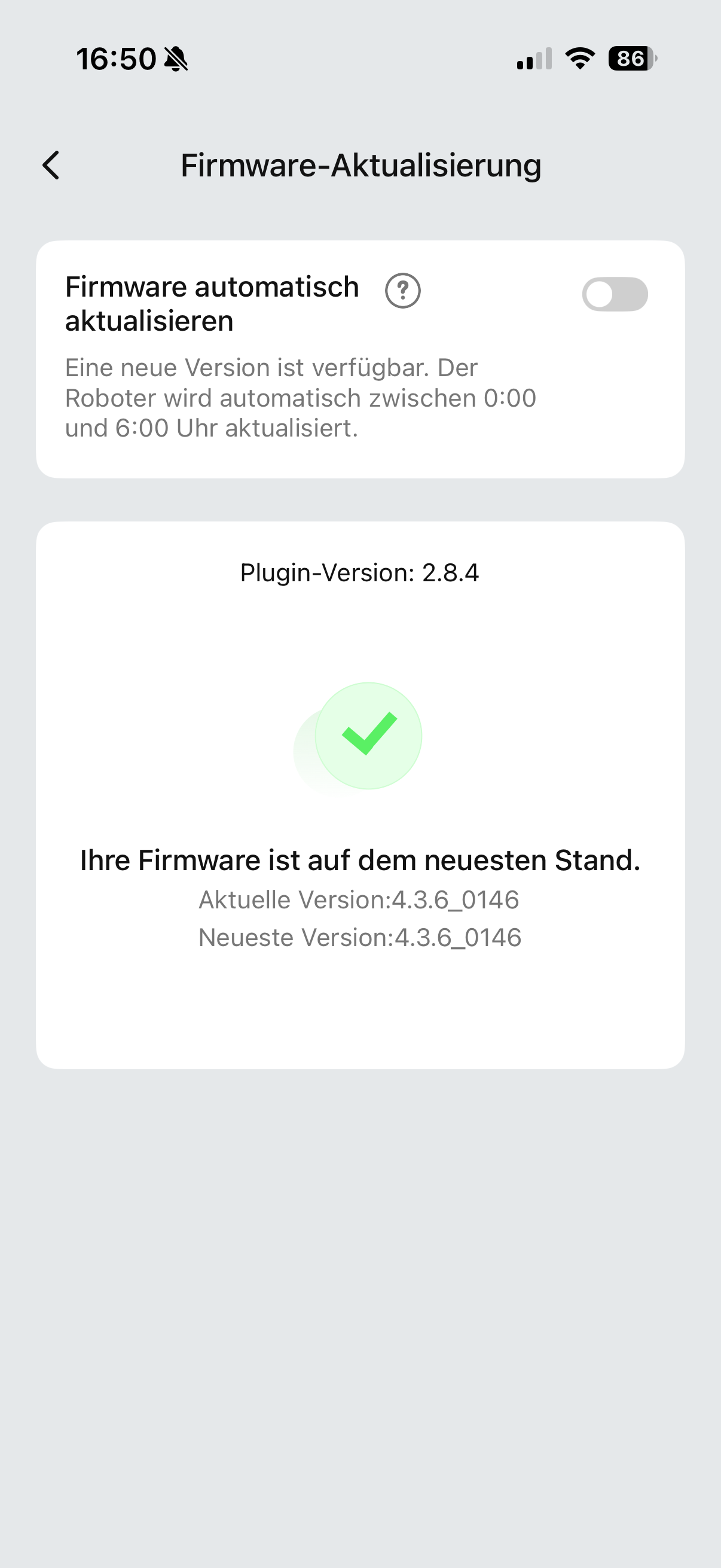

Guten Tag und vielen Dank !
Leider habe ich bist jetzt noch keine neue Firmware Version erhalten, daher konnte ich noch nichts testen . Siehe Foto
Lg
Hallo Nutzer, falls Sie bereits die aktuellste Version installiert haben, lassen Sie Ihr Gerät bitte mit dem WLAN verbunden und laden Sie die Protokolldateien hoch. Unser technischer Support wird die genaue Ursache untersuchen. Vielen Dank für Ihre Mitarbeit.
