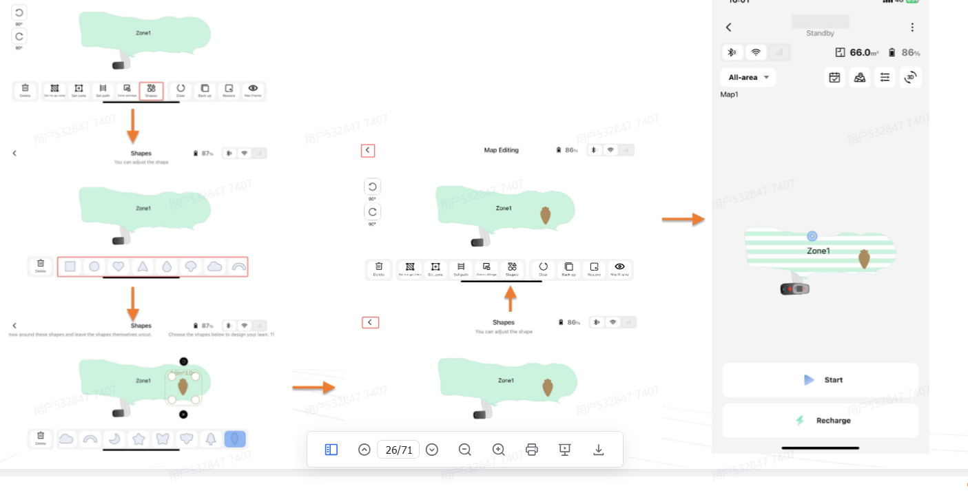

Guten Morgen, lieber Nutzer,
Sie können die entsprechende Karte in der Kartenbearbeitungsansicht auswählen und bearbeiten. Auf der Bearbeitungsseite wählen Sie bitte den Punkt **„Formen“** aus.
Dort stehen Ihnen verschiedene Formen zur Auswahl zur Verfügung: Kreis, Rechteck, Dreieck, Herz und weitere. Sie können mehrere dieser Formen kombinieren, um komplexere Muster zu gestalten.
Nach Abschluss der Kartenbearbeitung starten Sie die Mäharbeit. Die von Ihnen auf dem Rasen gestalteten Muster bleiben erhalten, der Roboter überfährt diese Bereiche dann nicht und mäht sie nicht ab.
